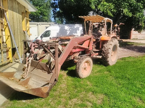

SOM750 1.jpg (155.65 Kio) Vu 4416 fois
Somsully750
Messages : 31
Enregistré le : 27 janv. 2023 13:42
Localisation : Oise
Re: SOMECA 750 + HM40
Message non lu par Somsully750 »

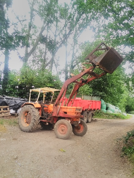

Voilà deux premières photos prises lors de l'enlèvement du tracteur.
Bon après-midi.

tu as un 750 Italien de 1974 ?
l'arceau provient d'un 640 (480/500/540)
le chargeur AGRAM HM 40 est tres bon
cela va te changer de ton 439 (Allemand)
