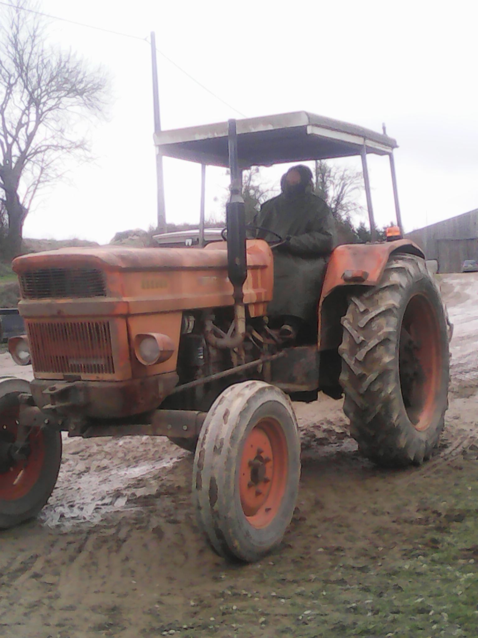

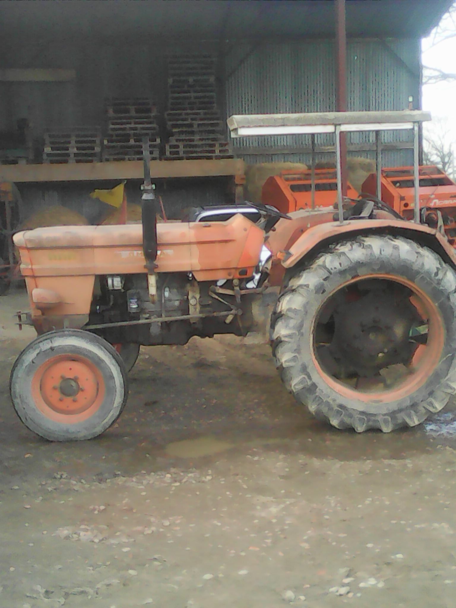

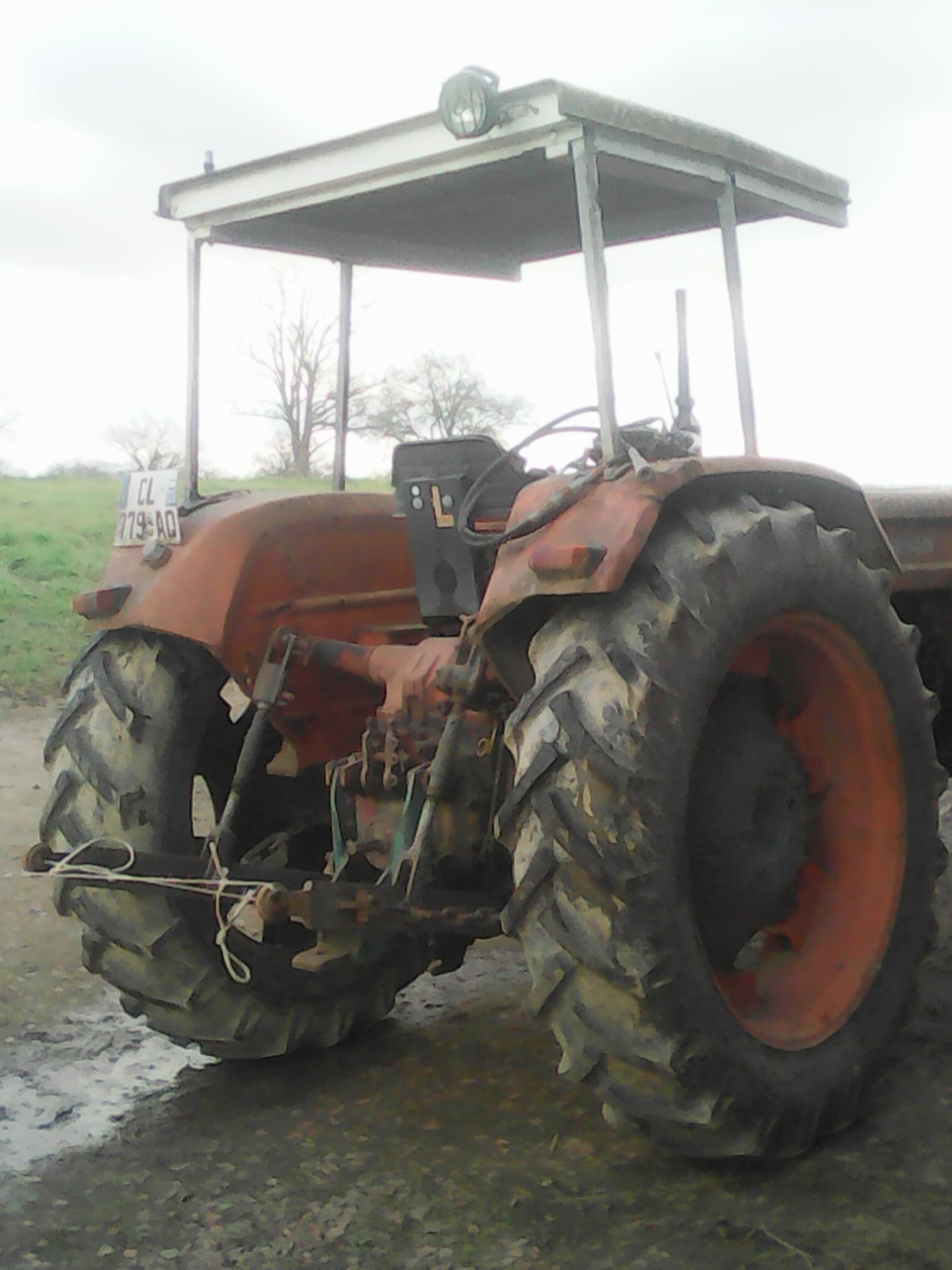

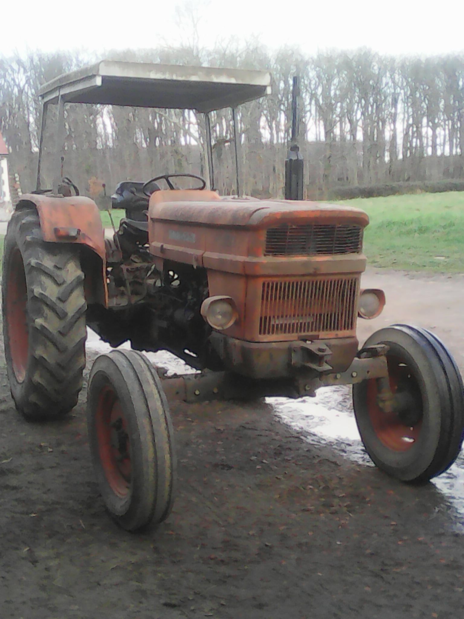

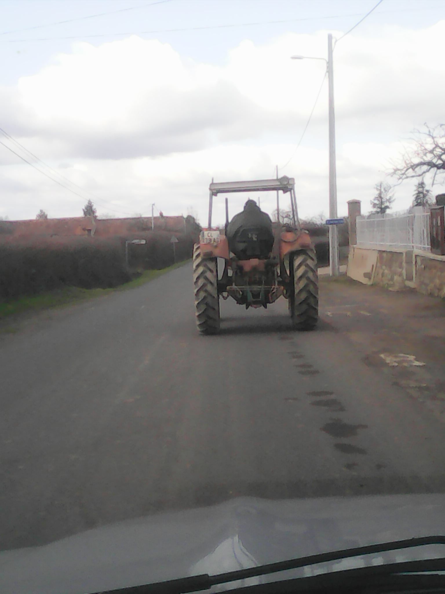

nouveau venu à la maison,
il vient de faire 65 km d'un seul tenant, en 2 h 30, entre 25 et 28 km/h...
du puy de dome 63 à l'allier 03.
température extérieur 3° :mrgreen:
on va lui refaire une beauté et ce qu'il y a à faire..
on aura surement besoin de conseil..
14 000 h, ne fume pas, démarre impec, du jeu pas mal dans la direction qui ne fonctionne pas en assistée..
peut être une fuite au radiateur en bas, n'a surement pas bp forcé, travaillait en cour dans une scierie puis depuis 2017, 4 fois par jour à l'abri poussait la nourriture au vache chez un laitier..
carrosserie pas mal, sauf les ailes abimées par la cabine..
pneus neufs en 38.
le relevage qui pompe en haut, surement de l'air dans le circuit.
on veut, avec un copain le remettre impeccable et le faire travailler.

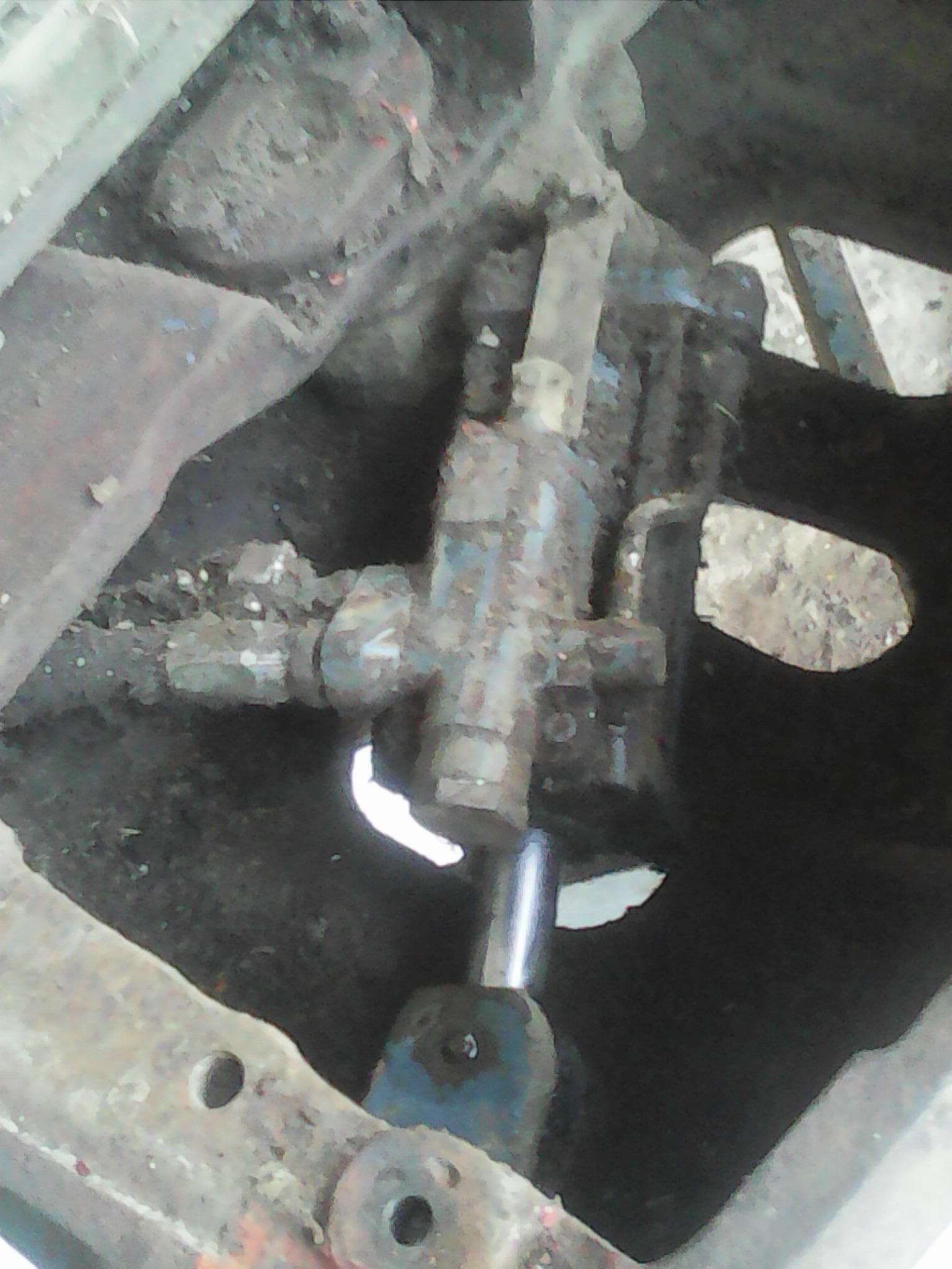

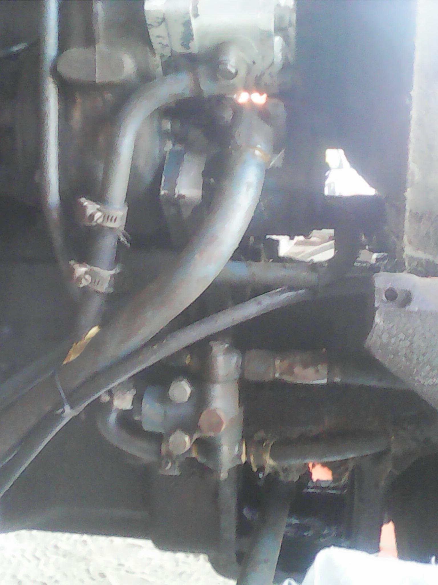

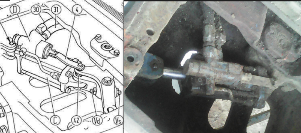

comme la direction ne marche pas, on va commencer par là..
il vaut tout enlever pour avoir accès au verin..on m'avait dit que c'est comme sur le massey 178.. j'en ai un.. ça tombe bien, sauf que non, je ne vois pas le réglage avec la petite tringlerie..
c'est drolement collé.. on a mis du dégrippant, j'ai bien peur que ça ne va pas le faire..

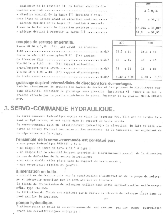

savez vous comme ou plutot où on régle le droite gauche pour le verin?
Messages : 10316
Re: someca 800 de 1970
tu as contre écrou et vis
mais si tu dois démonter l'axe principal il faut s'armer de patience

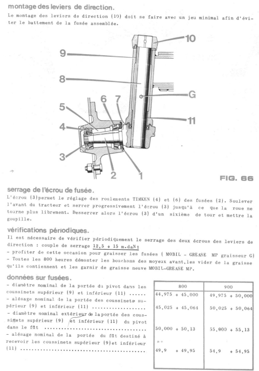

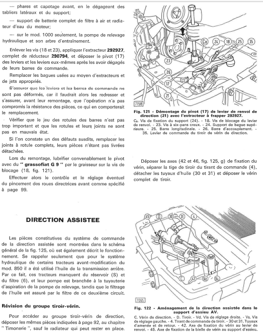

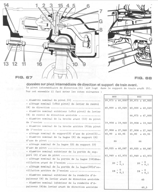

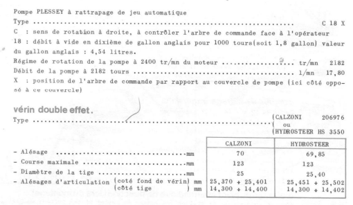

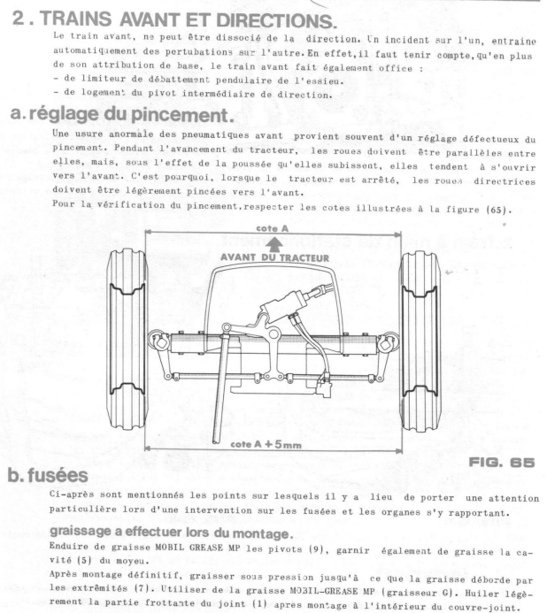

Pour les étapes suivantes et les références:
Train avant et direction-1_2023-02-09 192428.png (312.8 Kio) Vu 18344 fois
2_2023-02-09 192806.png (170.61 Kio) Vu 18344 fois
3_2023-02-09 192913.png (328.67 Kio) Vu 18344 fois
4_ 2023-02-09 193046.png (197.74 Kio) Vu 18344 fois
5_ 2023-02-09 193145.png (100.12 Kio) Vu 18344 fois

Merci, super, ca va nous aider.....
Pout l'instant on n'arrive pas a demonter le verin. Ya surement un truc....

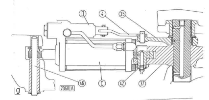

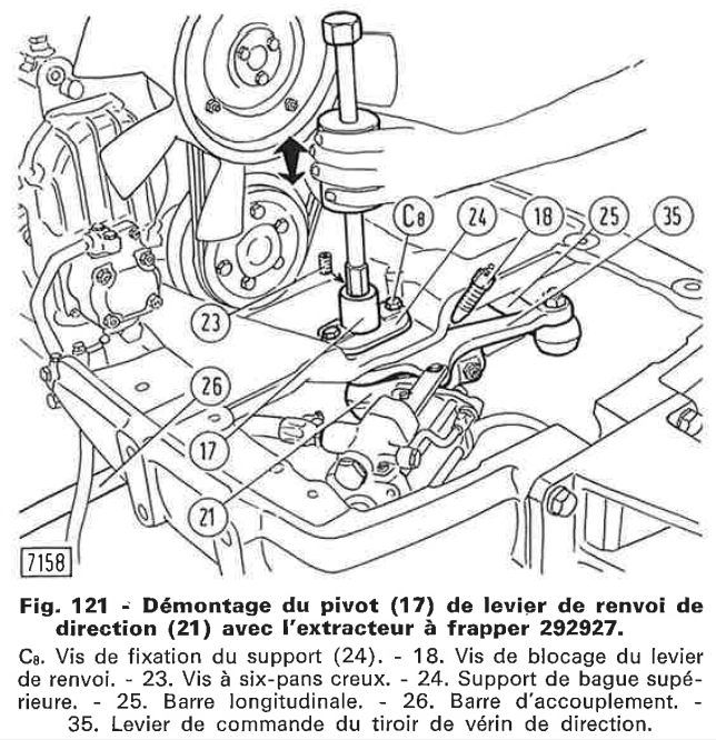

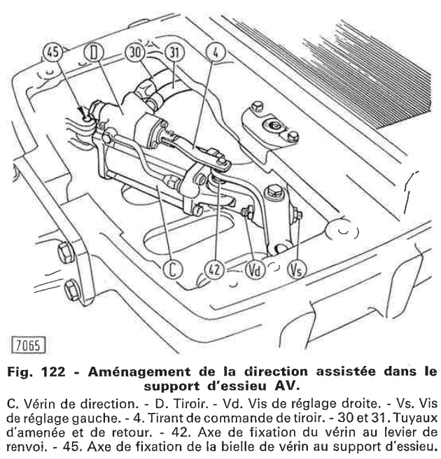

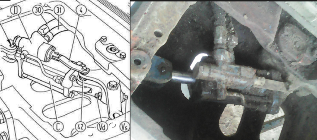

Pour le 850:
TIMONERIE
L'accès aux leviers de direction incorporés dans le support de l'essieu/pont avant, comporte la dépose préalable des pièces suivantes (fig. 121):
- calandre et batterie,
850-direction assistée_ 2023-02-09 195952.png (218.8 Kio) Vu 18337 fois
Démontage du pivot:
850-Démontage du pivôt_ 2023-02-09 201228.png (322.97 Kio) Vu 18335 fois
Vérin direction:
850-Vérin direction_ 2023-02-09 202227.png (274.24 Kio) Vu 18334 fois
Comparatif: vis de réglage Vd et Vs à droite:
fig. 125-g:
125-g _ 2023-02-09 205033.png (52.64 Kio) Vu 18330 fois
Messages : 10316
:super: :super: :super: :super: JEAN CLAUDE
a changer systématiquement fig 122 le "fer plat" 4
la vis de réglage est bien visible
