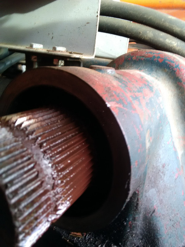

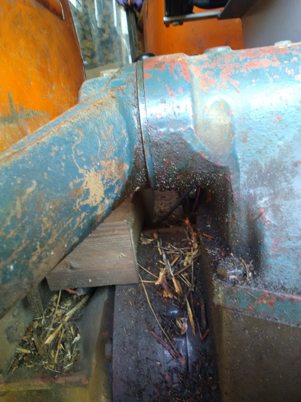

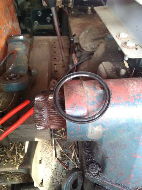

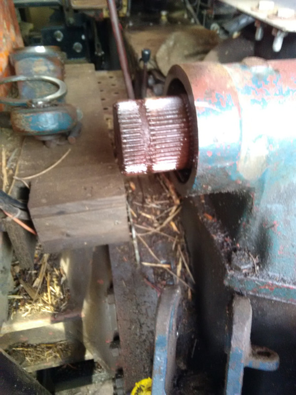

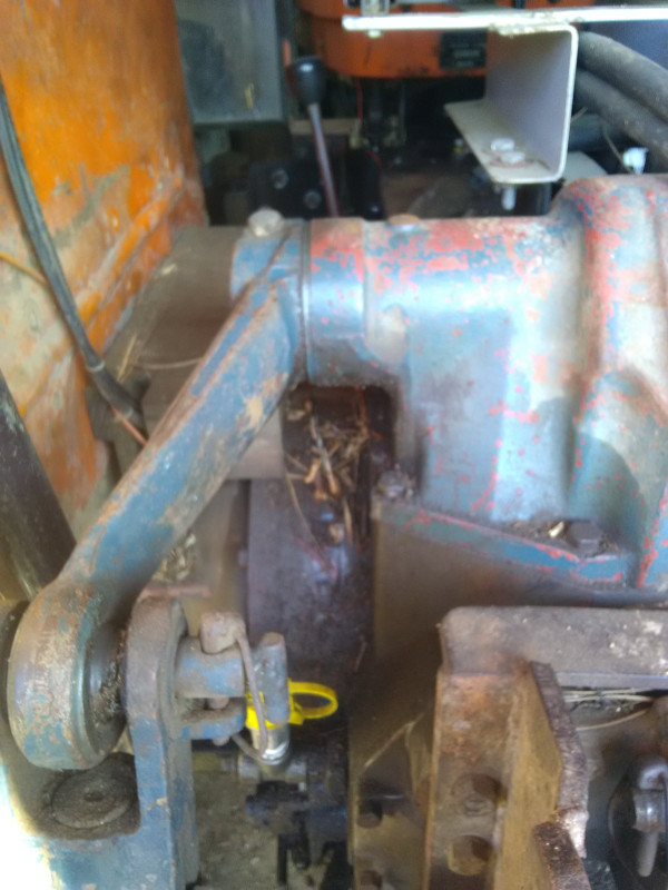

Messages : 1019
Re: Fuite bras haut de relevage.
Bonjour, je me suis lancé en soirée au démontage! bon le bras est venu trés facilement mais le joint c'est pas la
mème chanson...avec un marteau et une pointe j'ai fait un trou et ensuite une vis à placo à visser dedans.
Une pince et puis au bout de 5mn c'est venu! par contre il me parait pas trop vieux...
Je dois en recevoir bientot.
