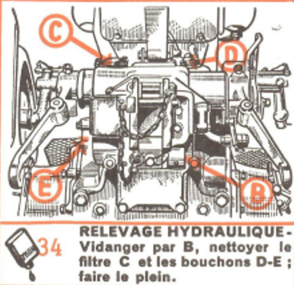

Sinon si l'huile est approprié et le niveau bon, nettoyer le filtre ( ou le changer).
Si c'est pas bon ensuite , voir réglages de la sensibilité.
Relevage hydraulique_2023-02-24 191648.png (312.59 Kio) Vu 4679 fois
