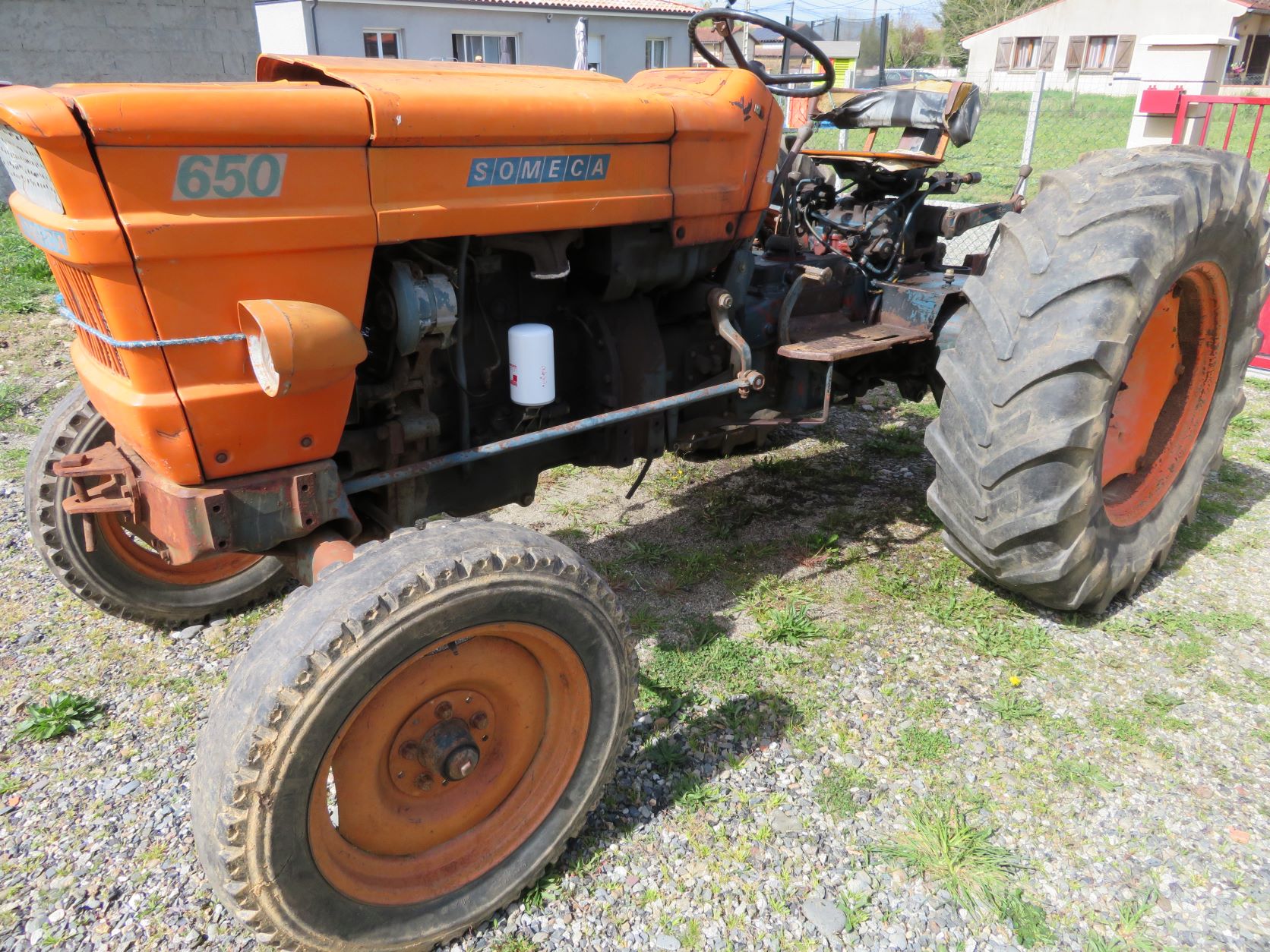

Je m'appelle François, je suis au sud de Toulouse.
Je viens d'acheter un Someca 650 à mon voisin (photos en pièce-jointe).
Je me lance dans l'agriculture avec des pommiers et je cherchais un tracteur pour gyrobroyer essentiellement et porter une remorque pour ramasser les pommes.
Le tracteur fonctionne très bien, démarre très bien, mais n'a jamais vraiment été entretenu.
Là par exemple je suis sur le filtre à air depuis hier, je ne sais pas comment l'air pouvait encore passer ! Les ailettes du filtre à centrifuge étaient presque toutes bouchées, les deux filtres pleins de pollen, l'huile noire de chez noire, des résidus partout, les pipes encrassées d'au moins 1cm.
Bref, je prends du plaisir à commencer la rénovation de ce tracteur :)
J'ai fait d'ores te déjà :
- Filtre à huile
- Vidange et joint neuf
- Graissage de tous les graisseurs
- Filtre à air (en cours)
- Premier coup de karsher sur l'arrière
- Niveau de l'eau moteur (à vidanger bientot)
Ensuite il me faut remplacer le réservoir qui est mort, d'ou le petit bricolage actuel ;)
Et j'entends bien ensuite me lancer dans la peinture et débosselage !
Je fais pas mal de motoculture depuis quelques années, mais là c'est autre chose !
A bientot !

il s'agit d'un 650 Italien
l'entretien est assez simple il faut se méfier de deux choses :
le carter intermédiaire entre la boite et l'embrayage (environ 5 litres d'huile)
le filtre à fuel qui a le meme filetage que celui du moteur
tracteur au bruit caractéristique

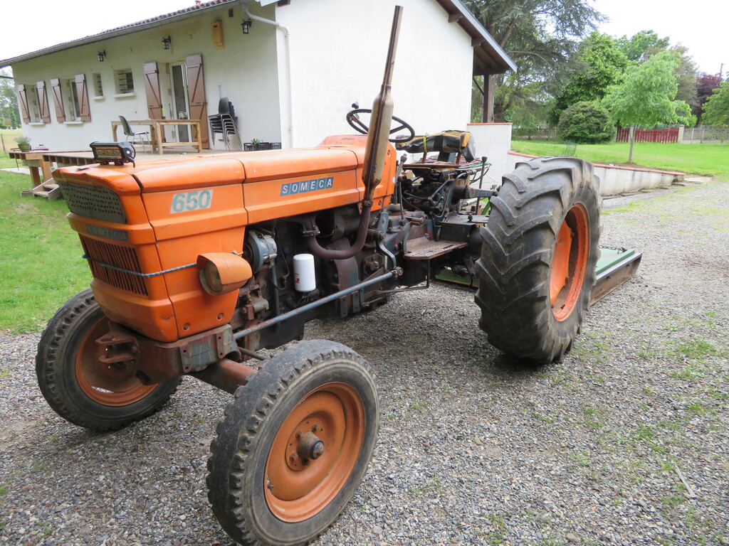

Le Someca 650 avec sa ligne réparée et un réservoir réparé (étamé).
Et un petit projecteur LED pour remplacer les deux phares que je vais déposer.
Prêt à travailler !

Hello
belle idee la barre à led :super:
branchement sans difficulté , en direct sans relai ?
pas peur de l'arracher ? perso je n’arrête pas d'accrocher le pot d’échappement :mrgreen:
si je trouve je vais vous piquer l'idee ou voir si c'est possible de mettre des phares sur le coté et derrière une protection... costaude :malin1:

Bonjour Max, ton retour fait plaisir. Pour la barre tu peux la mettre à l'intérieur de la calandre (dans la grille du haut ou derrière les barreaux).
