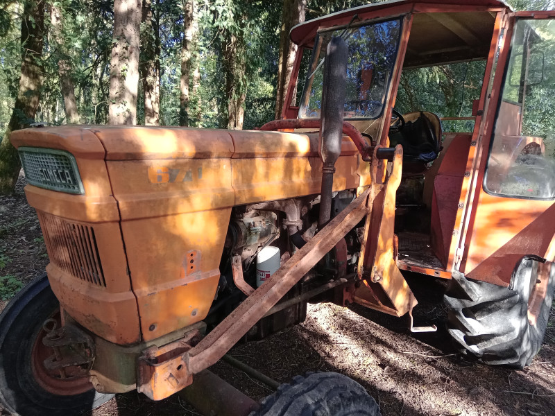

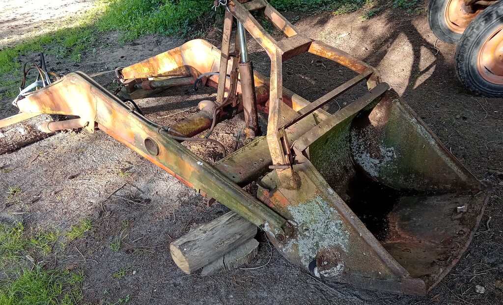

Voici mon projet : monter un chargeur Faucheux JSH sur mon someca 670 qui n'est malheureusement pas équipé d'un distributeur auxiliaire.
chargeur à monter équipé de 2 verins simple effet pour les bras et d'un verin double effet pour le godet
A ce stade j'ai déjà monté le bâti (vu que j'ai acheté le chargeur à quelqu'un qui avait aussi un 670, ça n'a pas posé trop de prb ;) ).

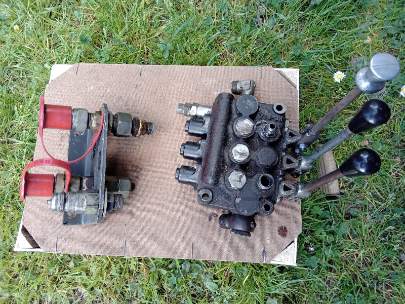

Vu qu'il y a 2 sorties par manette sur le distributeur, je me suis dit que je pouvais peut-être mettre le SE et le DE sur ce distributeur et avoir ainsi toutes les commandes au même endroit.
le distributeur en question !!!
or je viens de le tester avec un compresseur et l'air envoyé par l'arrivée (P) ne sort que par une des deux sorties pour chaque manette ! je ne suis pas sûr d'avoir bien compris comment faire le test à l'air comprimé. Est-ce que vous confirmez bien que ce distributeur, malgré sont apparence extérieure de double effet, ne serait capable de faire que du simple effet ? Y aurait-il moyen de le modifier ou dois-je en acheter un nouveau d'après-vous ?
merci d'avance

le distributeur que tu as n'a pas la pression à suivre
deux montages possibles :
le premier sur le distributeur auxiliaire du tracteur (que tu bloques en position pression) avec un retour
le deuxième un robinet 3 voies qui dérive le circuit du tracteur vers ce distributeur
la première solution est la plus simple
l'idéal serait de remplacer ce bloc par un autre avec pression à suivre

merci JJ pour ta réponse. Je ne l'ai pas indiqué mais j'avais effectivement repéré ce problème d’absence d'une 3eme sortie pour assurer un retour libre. Pour y remédier je compte mettre une vanne 3 voies avant ce distributeur pour ne l'alimenter qu'au moment de son utilisation.
Par contre, qu'en est-il à votre avis de la capacité ou non, de ce distributeur à pouvoir faire du double effet ? comment puis-je le tester ? et est-ce modulable (si il est uniquement conçu pour le simple effet, puis-je facilement le mettre en double effet ? vu qu'il y a des 2 sorties prévues pour chaque manette ??
merci d'avance

c'est facile tu prends une soufflette (et un compresseur)et tu souffles par l'arrivée en manoeuvrant le
levier du distributeur

OK, j ai fait le test de la soufflette ça donne :
- quand le levier du distributeur est au centre : l air sort par T (sortie),
- quand le levier est en arrière, l air sort par la 1ere sortie (la plus proche du levier) et par T,
- quand le levier est en avant, ça semble bouché ?!
Du coup je pense que ça signifie que ce distributeur est simplement capable de fournir du simple effet. Vous confirmez ? Est-modifiable ou faut-il en racheter un ?
Messages : 10149
Re: installation d'un chargeur Faucheux sur un 670
OUI je confirme mais les autres manettes donnent quoi ?

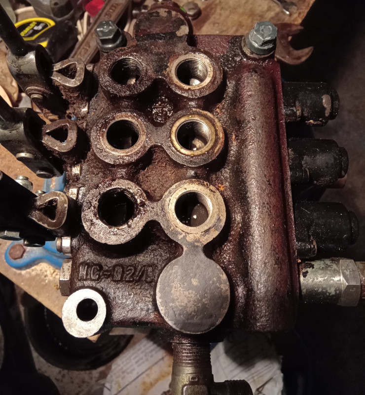

Et bien c'est pareil pour les 3 manettes : impossible d'envoyer de l'air dans les 2eme sortie (celles les plus éloignées des manettes).
Pensez-vous que ça soit possible, malgré tout de modifier ce distributeur, pour le passer en double effet ? Il n'y a qu'une référence sur le distributeur : HC-02/3
HC-02/3
HC-02/3
Messages : 10149
il est possible de modifier le tiroir du distributeur pour le passer en double effet
un "tourneur" serait capable assez facilement de le faire il faudrait mesurer la distance entre la sortie et
celle bouchée
si tu connais quelqu'un ?
le distributeur dans cet état est quasiment inutilisable

Bonjour à tous, ça faisait un moment... il m'a fallu pas mal de temps pour trouver un fournisseur d'hydraulique sympa et suffisamment dispo pour me conseiller et me guider pour l'achat du bon matériel. J'ai quand même trouvé et me voila avec un distributeur tout neuf avec un SE, un DE et un centre à suivre. J'ai toutes les pièces que je dois pré-monter afin de mesurer les bonnes longueurs de flexibles, afin qu'ils soient coupés tous sur mesure... ça va me prendre un bon moment pour faire tout ça, mais j'ai encore une petite interrogation. Je pensais faire le retour à la bâche en utilisant le bouchon du réservoir situé sous le siège mais en fait il s'avère qu'il y a la jauge dessus :|
d'après vous, y-a-t-il une astuce ? est-ce possible de trouver facilement un bouchon du même type (quelqu'un connait le modèle? taille? pas de vis?) car je pourrais garder le bouchon d'origine avec la jauge pour faire les niveaux de temps à autre et trouver un nouveau bouchon sans jauge pour y fixer mon flexible en le taraudant pour mettre le raccord.
