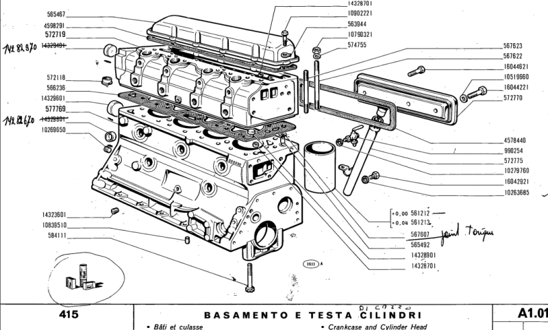

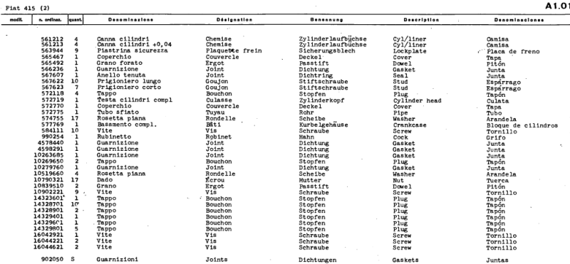

Il y a une pastille coté réservoir ref 14329401 (ou 14282970).

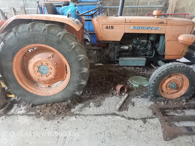

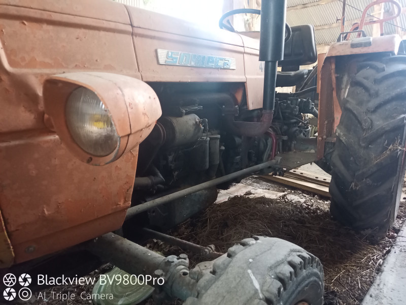

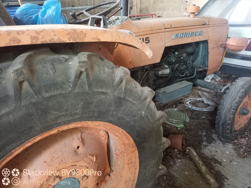

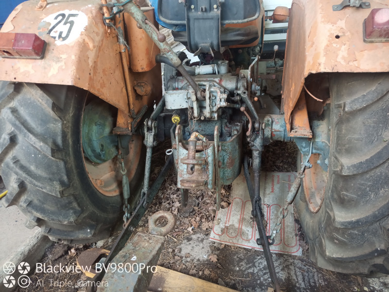

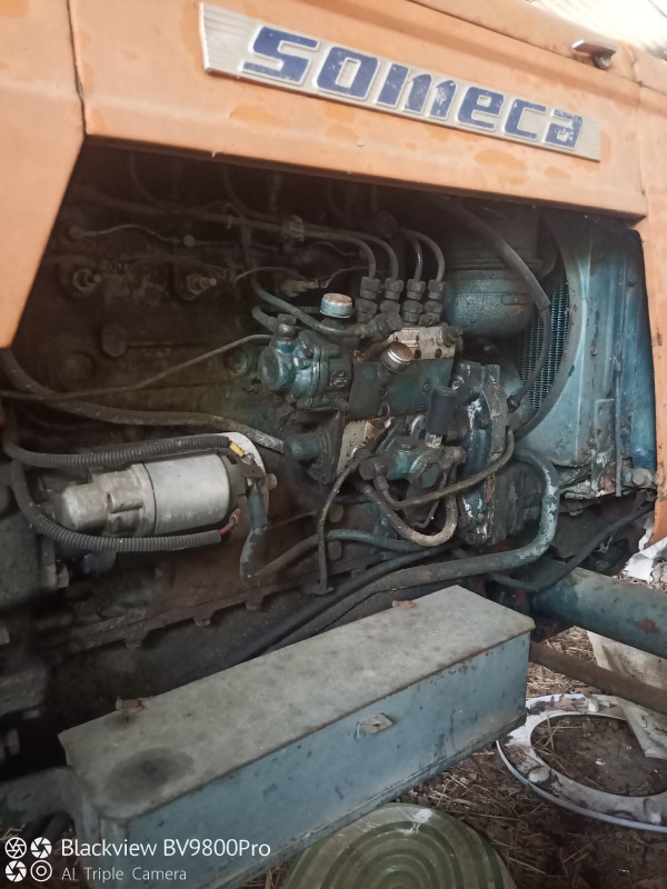

Et voilà quelques photos du 415!!
:ghee:
J'ai fait affaire du coup!!

Suite
Messages : 3459
x 295
x 211
Re: Fuite liquide refroidissement
J'aurais fait pareil. Il est dans son jus, bel aspect. Pneus en bon état à droite un Kléber. Merci pour les photos.
Maintenant il faut voir ce problème de fuite et faire la révision. Il démarre facilement?
