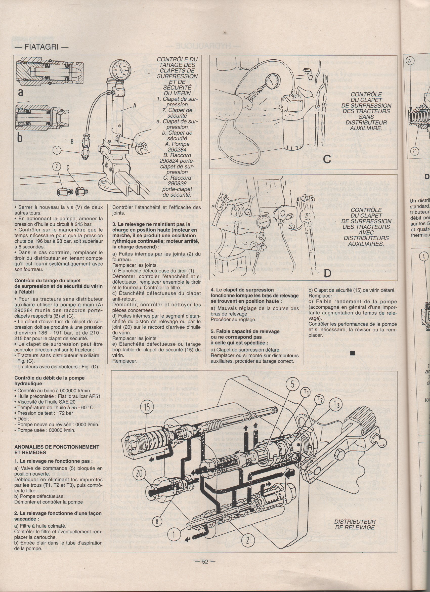

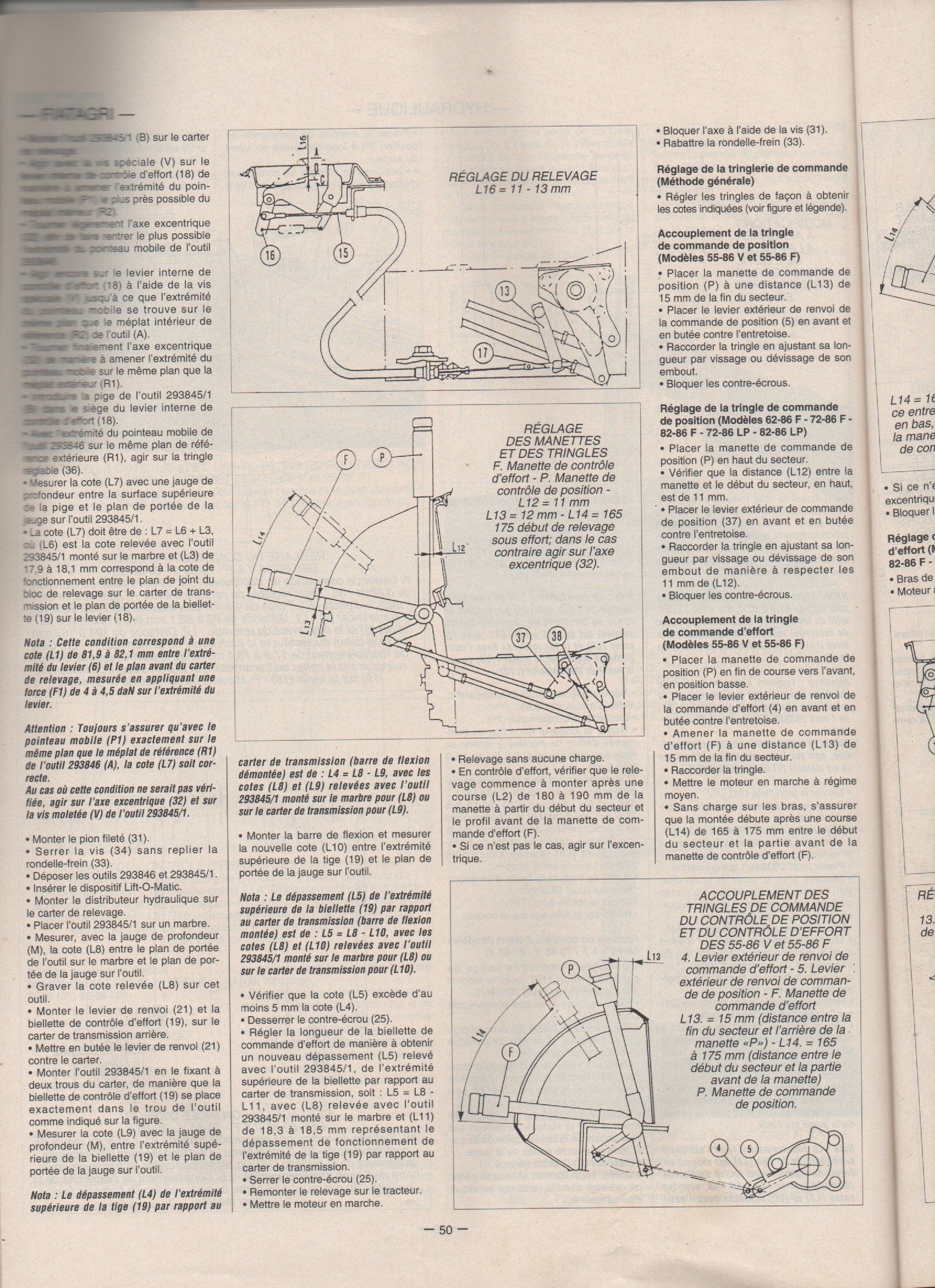

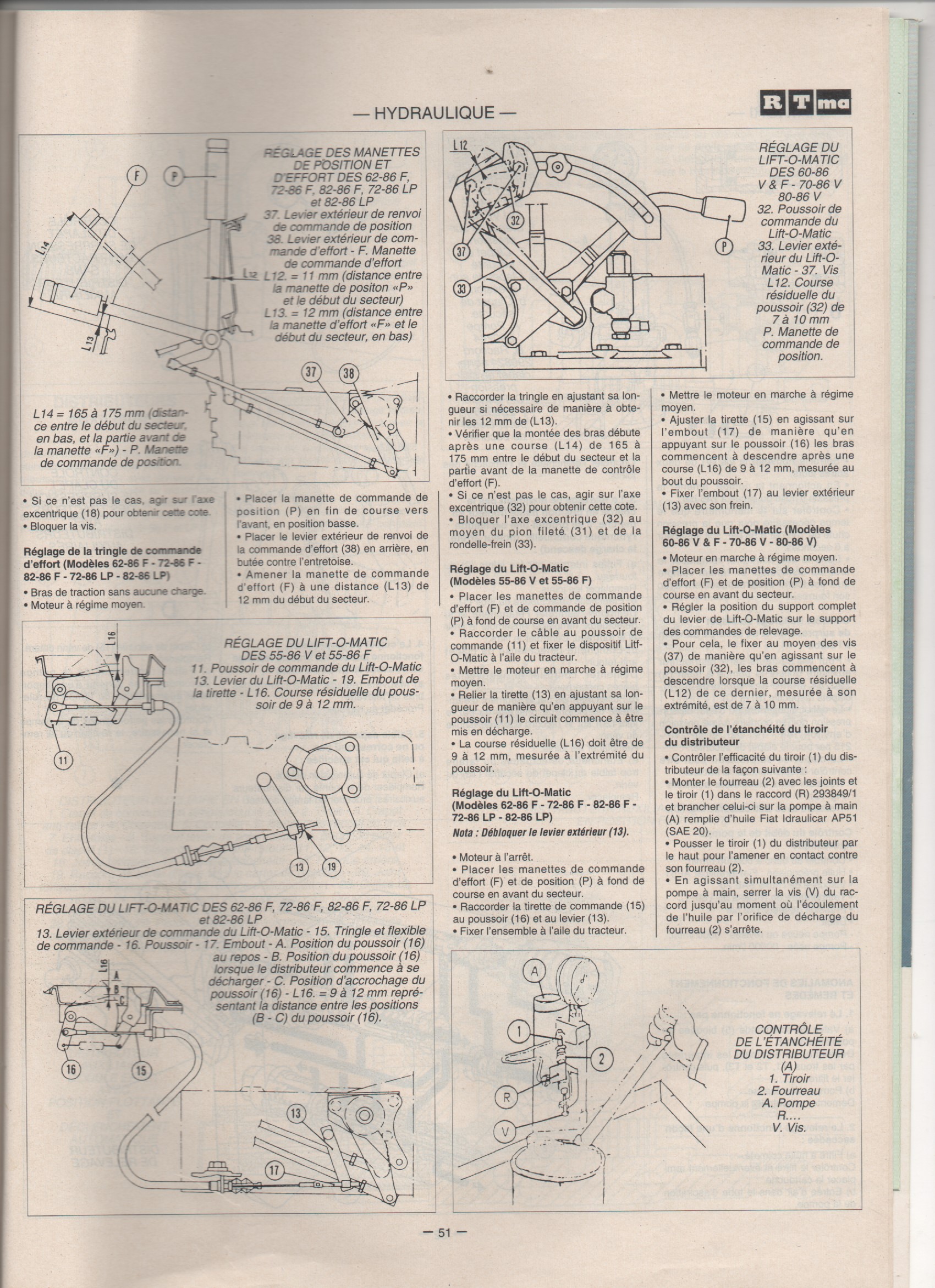

Regardes par rapport au 72-86 ou 82-86 pour les réglages; Ensuite les anomalies de fonctionnement et les remèdes:
