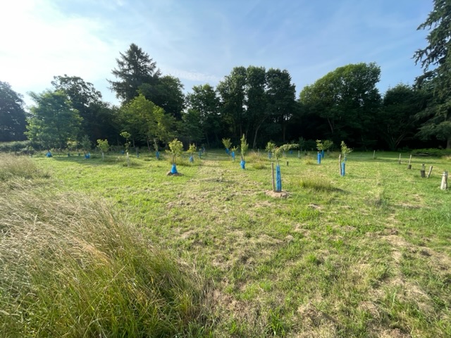

J’ai un très jeune verger au fond de la propriété et en remontant vers la maison une prairie plutôt belle et ancienne.
Il s’agit d’environ de 7000m2 que je devrais apprendre à conduire et à gérer.

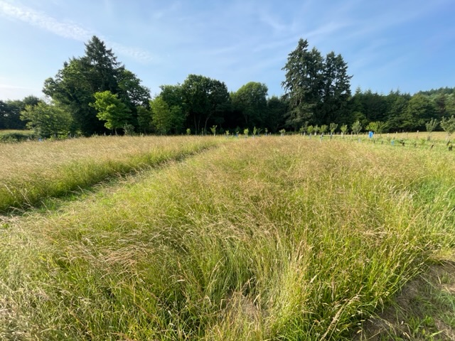

Prairie à mi chemin
Prairie à mi chemin
Verger d’en bas
Verger d’en bas

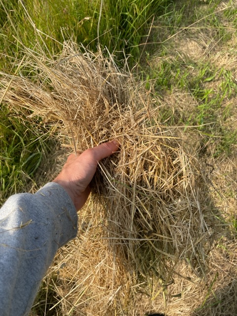

Type foin à la sortie du broyeur à lames

pour faucher une barre de coupe rotative à tambour ou à assiettes
la première est plus simple et se comporte parfaitement sur du coucher par contre il faut mieux une
1.65 m plutot qu'une 1.35 (tu risques de rouler sur l'andain )
la deuxième est la plus courante une 4 assiettes fera ton bonheur et celui du tracteur
pour remuer ou mettre en andain tu devrais commencer par un appareil mixte (fanage et andainage)genre STRELLA
