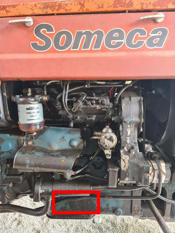

Je viens de voir que le tuyau de renvoi d'huile qui est connecté à la pompe hydraulique a fini par se fendre à force de frottements contre la fonte du châssis.
Je pense que le tuyau a été endommagé et que la courbe du tuyau n'est pas celle d'origine.
J'ai ajouté une photo afin de donner plus de précision sur la localisation de la panne.
Est-il possible de plier et ressouder ce tuyau ?
Est-ce obligatoire de vidanger tout le pont du tracteur avant de débrancher le tuyau ?
Je viens de mettre de l'huile neuve dans le pont.
Merci.

Salut, logiquement tu peux le braser à la brasure jaune vu que c'est de l'acier (déjà fait pour une grue à 200bars),
après je sais pas si sa vidange tout ou pas! Sur un 1000 tu peux vidanger que le tuyau ...

Salut, en effet une brasure une fois déposé , vide et bien propre. Pas besoin de vidanger mais enlever le filtre de son logement, en profiter bien le nettoyer au fuel et le souffler. De l'huile coulera un peu de cet emplacement, défaire la bride pour l'extraire.
Pour le tuyau, le pli n'est pas d'origine, le redresser si possible et le protéger au remontage pour pas que çà se reproduise ailleurs.
Changer les joints toriques et serrer les vis à la main délicatement en secouant le tuyau, et bloquer à la clé gentiment.

si c'est le tuyau de pression (petit) l'autre solution est de prendre un morceau de tuyau hydraulique de 12 de couper celui qui est écrasé et avec deux embouts et olives de le remplacer
