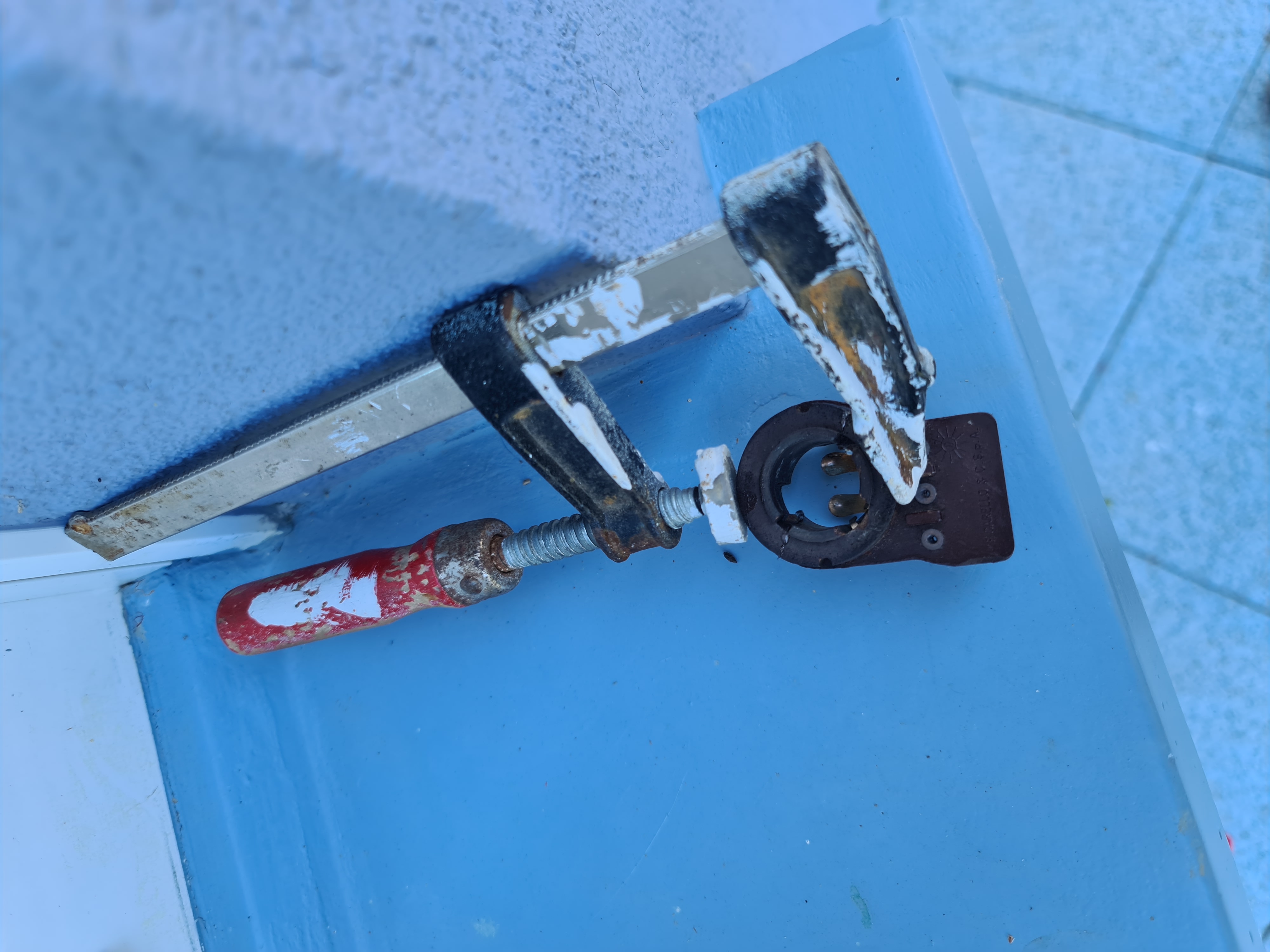

En essayant de remplacer les ampoules des phares avant de mon Someca 450N, l'ampoule s'est désolidarisée de son culot, ce qui a fait que le culot est resté coincé dans le support en plastique qui comporte les cosses de branchement au faisceau électrique du tracteur.
J'ai essayé de faire un quart de tour dans le sens du dévissage avec une pince plate, mais j'ai cassé le support plastique en deux.
J'ai deux questions :
Est-ce que les ampoules se démontent bien via un quart de tour de dévissage ?
A quel endroit puis-je trouver un support identique sans avoir à acheter un phare d'origine d'occasion ?
J'ai ajouté une photo de la pièce à mon message.
Merci.

je vais regarder si il ne me reste pas des ampoules anciennes
sinon tu passe en "CODE E"
Messages : 10238
Re: Someca 450N support ampoule de phare AV
il me reste deux ampoules je te donne la référence :
CODE 01107
12V 36/45 W BA 21d
si tu n'en trouves pas je veux bien te les donner

Avec un peu de retard, je souhaite partager le lien qui m'a permis de trouver ce genre d'ampoules :
https://www.retroptic-auto.com/fr/12-vo ... jaune.html
Sur les anciens Someca, ce sont des ampoules à deux ergots plats dont l'un est plus large que l'autre.
