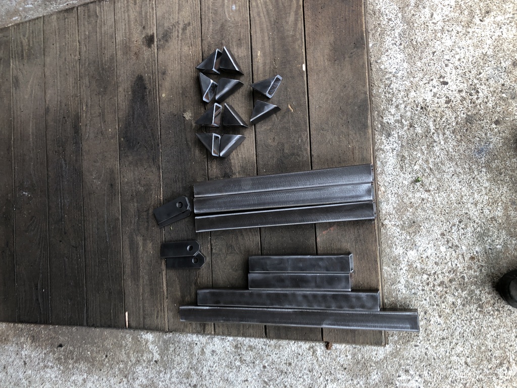

J’ai fait mon débit de tube carré de mes plats et de mes 10 équerres le tout dans du carré de 50*50*6 et dans du plat de 50*10
Ce ne sera pas long comme sujet , un peu de soudure et ensuite peinture et vous verrez la finalité

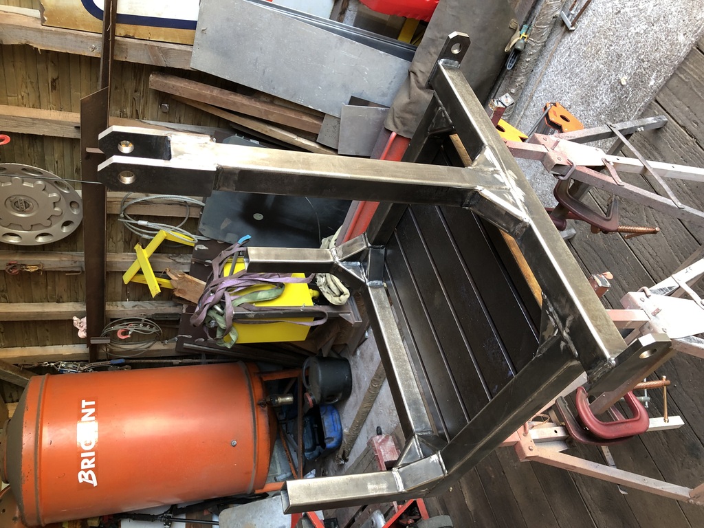

J’ai commencé l’assemblage et soudure

Re: Fabrication d’un support
Ça prends forme !

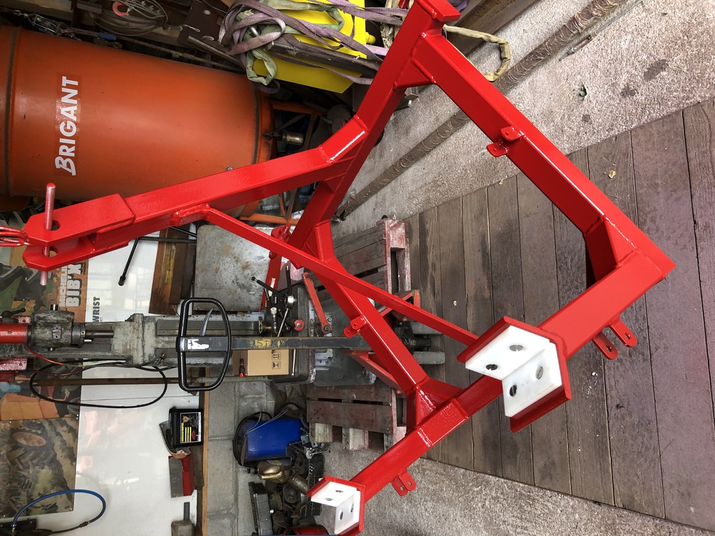

Non ce n’est pas un support de masses jj , mais il y a de l’idée, la soudure est finie , aujourd’hui ça va être quelques finitions et peinture

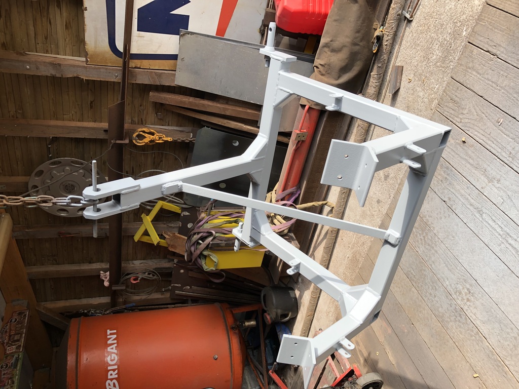

En fait j’ai fait ce châssis pour pouvoir lever le som 25 par le train avant pour aller à des fêtes et expos de tracteurs, ne pouvant pas être sur les deux someca en même temps 😋
Le voilà apprêté

Bravo ' tu as rajouté les paires de 4 fixations, pourquoi?
Messages : 924
x 56
Les 4 fixations sont pour recevoir les sangles à cliquet pour maintenir le som 25 , le bloquer dans les cornières et j’ai mis aussi des plaquettes en Téflon pour ne pas être ferraille sur ferraille
