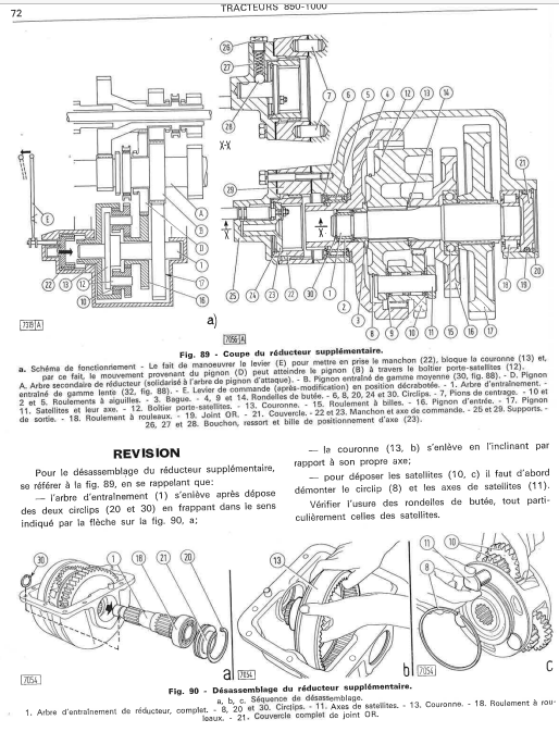

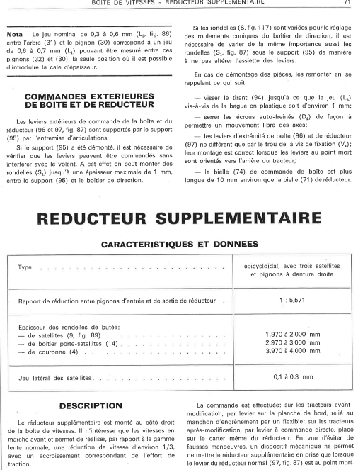

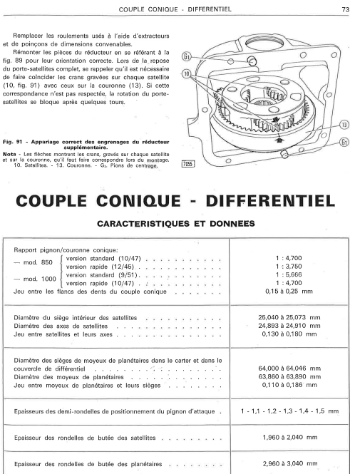

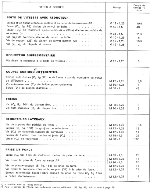

Salut Bouc, ce boîtier existe pour les tracteurs petits et moyens . Pour les plus gros à voir.
Voici quand même les infos de l'autre montage et les couples de serrage:
Réducteur supplémentaire_ 2023-07-30 074427.png (149.44 Kio) Vu 9890 fois
Réduct sup 2_2023-07-30 074702.png (243.53 Kio) Vu 9890 fois
Réduc sup 3_2023-07-30 074900.png (149.91 Kio) Vu 9890 fois
Couple de serrage_2023-07-30 075410.png (119.43 Kio) Vu 9890 fois

Salut jj, oui j'avais vu la doc sur ce boitier, mais la sa fonctionne que pour les marches AV. Le système dont je parle
est intercalé entre le pont et la boite de vitesse d'ou le therme "boite intermédiaire" (comme les unimog en fait).
Une personne en vends un , je vais voir si je l'appelle ou pas...le soucis fauf couper le tracteur mini en 2 voir 3!
Il fonctionne en marche AR et en Marche AV, je pense que sa correspond. Sa pourrais m'interressé pour passer le broyeur
en marche AR ,sa irais mieux! Après faut rallonger les tuyaux de l'hydraulique , l'arbre de pont AV mais ce qui me gène
un peu c'est l'accouplement de l'arbre de PDF en rallonge qui peut fragiliser peut-etre surtout avec un broyeur.

Pour en revenir jj, en fait c'est pas le système qui est sur la photo que tu montres.

Je voulais dire les illustrations plus haut...
Re: Boitier vitesse lente someca 1000
C'est moi qui les ai mises.
