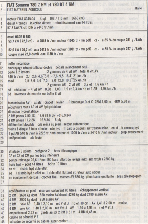

Je viens d'acheter un 2eme 780
Il n'a pas de gamme de vitesse lente, c'est une boîte 8 avant (moyenne et rapide) et 2 arrière
Est ce que Jean Jacques ou d'autres ont de la doc notemment sur la vitesse km/h de cette boîte ? Je ne savais pas qu'il y avait plusieurs types de boîte
J'ai l'impression qu'il roule moins vite que mon autre qui lui a une 12 avant 3 arrière avec la même monte de pneu

Bonjour, en attendant les photos, voici la fiche:
780 8 vitesses 2-2023-08-28 114115.png (734.38 Kio) Vu 15481 fois

il doit s'agir des premiers modèles ? tu nous indiques l'année
par contre avec la boite 12 vitesses une version 8 avants était toujours disponible tu as eu aussi
une boite avec inverseur (pas pratique) 8 avants / 8 arrieres

Merci, il est de 77 il me semble
Il roule légèrement moins vite en moyenne c'est bien ce qu'il me semblait
