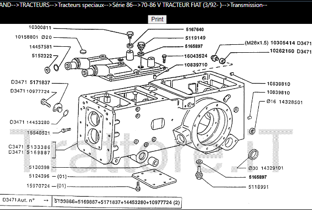

Je possède un Fiat vigneron 70 86.
J'ai la fiche d'entretien sur laquelle est indiqué en entretien souple de nettoyer le reniflard de transmission.
La qualité de la photo ne me permet pas de voir ou se situe le reniflard.
Quelqu'un peut t'il m'indiquer ou se situe le reniflard de transmission sur ce modèle ?
Cordialement
Messages : 3688
x 318
Re: entretien 70 86
Bonjour et bienvenu, Voir si le bouchon 10305414 ne fait pas également office de reniflard.
