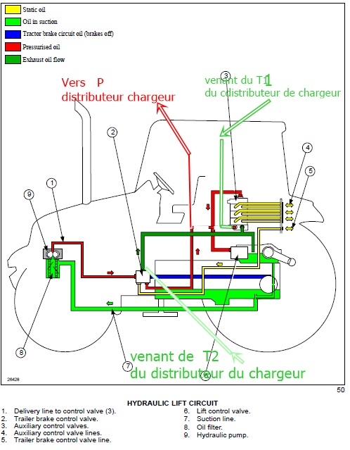

- Schéma de principe de l'hydraulique de mon tracteur (HYD 2)
Pourriez-vous me dire ou relier les 3 sorties de mon chargeur (P1, T2 et T1, ref photo "ditrib chargeur")

Merci, du coup si je reprends ma photo avec les numéros cela veut dire que j'élimine le tuyau 2 (ref numéro sur photo "HYDRAULIQUE BIS") et que je branche T2 sur le 4 (en laissant l'actuel 4 en place...)(ref numéro sur photo "HYDRAULIQUE BIS). C'est bien cela ?
Du coup l'huile sous pression passe par le chargeur avant d'être distribué si besoin au distributeur auxiliaire à l'arrière.
Merci!

sur ta troisième photo c est le distributeur hydraulique de frein de remorque et la deuxième photo c est le distributeur auxiliaire
donc voici le cheminement de l huile le filtre ,la pompe , le distributeur hydraulique de frein de remorque , distributeur du chargeur frontal , distributeur auxiliaire , relevage arrière
sur le distributeur de frein de remorque ;
la pression arrive en 1 , donc il faut supprimer le tuyau 2 , et tu branche le flexible ( P ) du chargeur
sur le distributeur auxiliaire ;
tu branche le flexible T1 du chargeur a la place du tuyau 2
pour le tuyau 4 il faut être sur que ce soit un retour a la bâche
A +Thierry

Je pense que la troisième photo c'est le distributeur de frein (ref schéma ou il est indiqué comme "trailer brake control valve", la pédule de frein controle ce ditributeur et il y a un tuyau, le numéro 5 qui par au jack du frein de remorque).
La deuxième photo est le distributeur auxiliaire avec 4 jack hydrauliques supplémentaires.
==> Vous confirmez ?
J'ai démarré les branchements et Il est plus facile pour moi de brancher le T2 sur le tuyau 6 au niveau du distributeur auxiliaire (deuxième photo) plutôt que sur le tuyau 4 de la troisième photo. Sachant que le tuyau 4 est connecté sur le tuyau 6, lui même relié à la bâche. Ce que l'on retrouve d'ailleurs sur le schéma de principe en vert foncé (exhaust oil flow).
==> Est ce que vous voyez un problème si je le fais ?
Merci encore.

pour vu que le 4 et le 6 soit des retour a la bâche je ne voit pas soucis ou tu le branche
