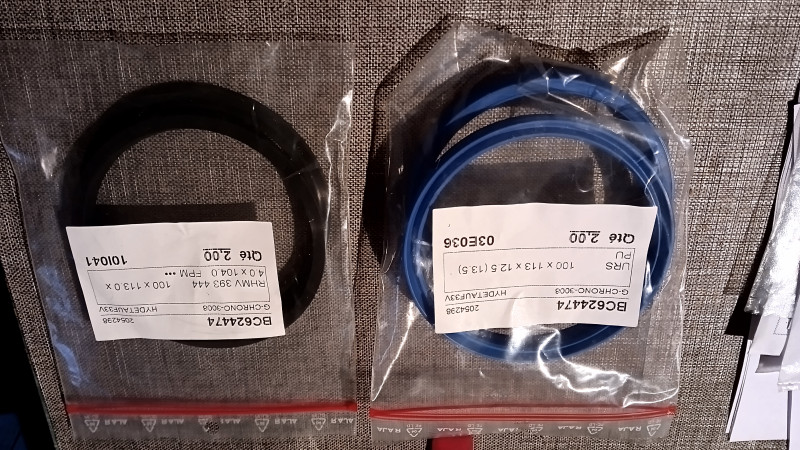

bonjour
la commande est arrivée plus qu'a remonté
cordialement
ps je suis désolé les photos pivote de 180 °y a t'il une solutions ?
