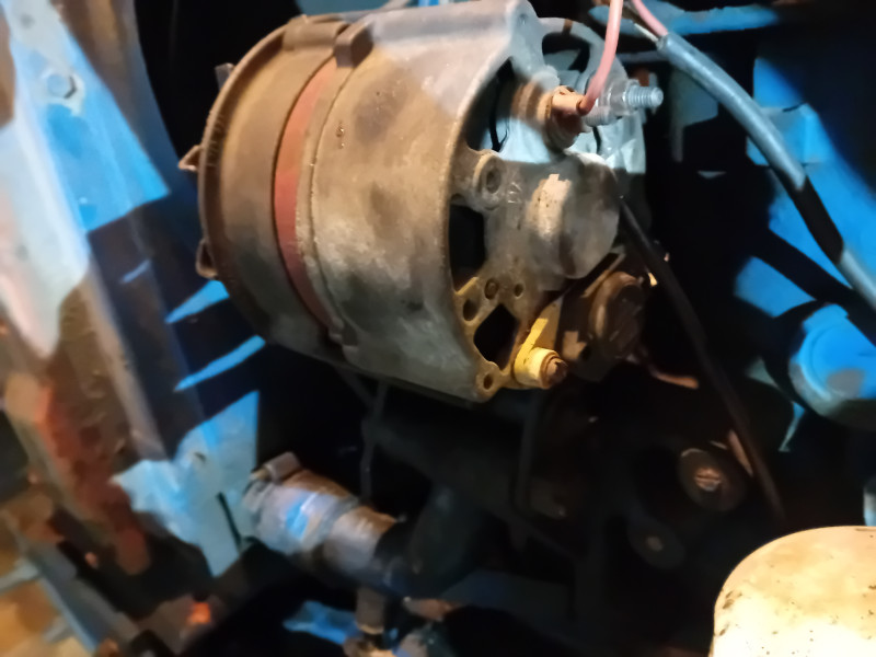

Alternateur ,fils rouge qui va à la boîte à fusible
Un grand merci Thierry, il redémarre cependant j ai une autre question même plusieurs
J ai un fils qui va du demarreur à l alternateur, et j ai un deuxième fils qui repart de l alternateur dans une gaine avec 2 autres fils qui sont racorder à ma sonde de température et certainement ma sonde de pression d huile et le 3 qui repart vers la boite à fusible
C est 3 fils sont racorder à la boîte à fusible qui elle n est racorder à rien ?
Question 1 , puis-je raccorder directement mes sonde a une ampoule en depannage ?
Question2 , le fils qui repart de mon alternateur quoi sert-il ? Vu qu il va sur la boîte à fusible qui n est pas racordee je suppose qu il ne fait pas le job ?
