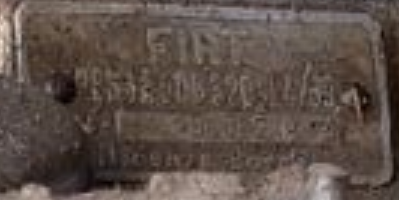

Je recherche une pompe injection pour un chenillard Fiat 332c, car la mienne est grippée et malgré un trempage long pas de récup. Ref: Fiat Licenza Bosch PES 4A50B320 L 4/41.
Peut -on ne changer que les pièces grippées et à ce moment là quelqu'un aurait-il les références des pistons?
Merci pour votre aide et de bonnes fêtes à tous.

apres une présentation il est tres facile de trouver une pompe à injection
c'est la meme que le SOM 30 B ,312 & 315

Bonsoir ,il y en a une sur LBC
Plaque d'identification_ 2023-12-27 073357.png (86.64 Kio) Vu 7543 fois
