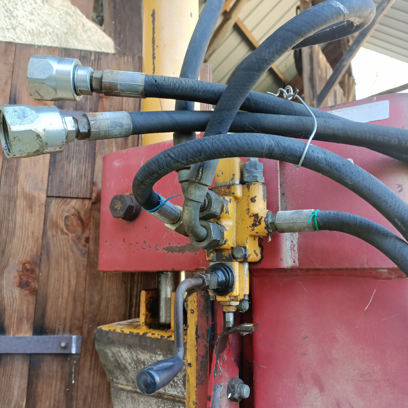

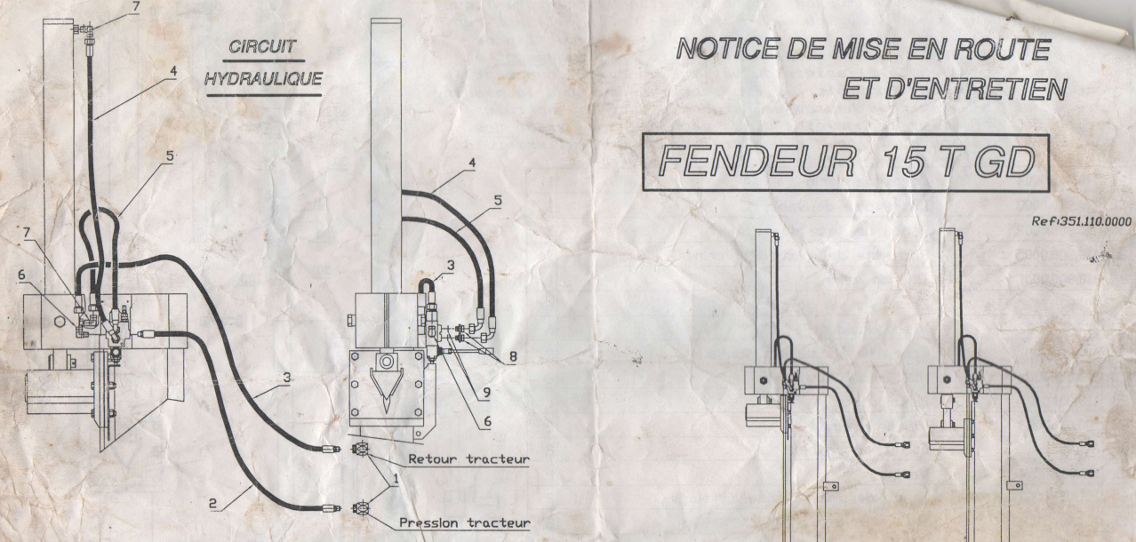

Bonjour, quand on l'a achetée en 1994, les flexibles du vérin étaient branchés sur le distributeur comme sur la photo.
Je l'avais prêté à mon voisin, il en avait conclu que le branchement n'était pas bon, donc il avait fait 2 perçages pour mettre le distributeur plus haut car le flexible qui va en haut du vérin est trop court.
Dans les 2 versions de montages, elle fonctionne.
Je viens de retrouver le document de l'époque de l'achat qui prouve qu'il a raison.
Expliquez moi le fonctionnement du distributeur et le bon montage. Je présume comme elle est sur la photo, elle n'a pas la pression maximale.
C' est vrai ou pas?
Pourquoi était-elle montée comme çà ? flexible trop court et ils ne sont pas compliqué à en refaire un autre ou est que c'est bon? Merci.

normalement l'arrivé doit etre du coter du régulateur de pression
c'est le cas ?

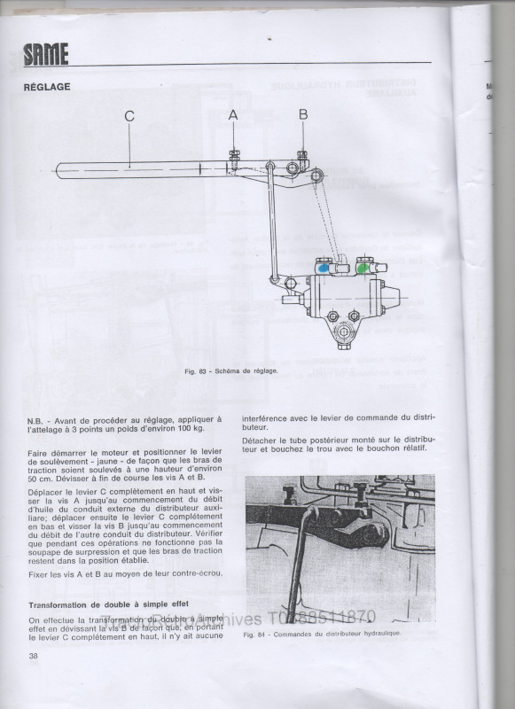

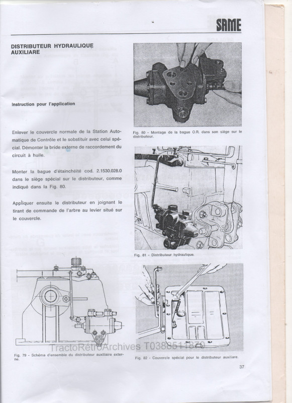

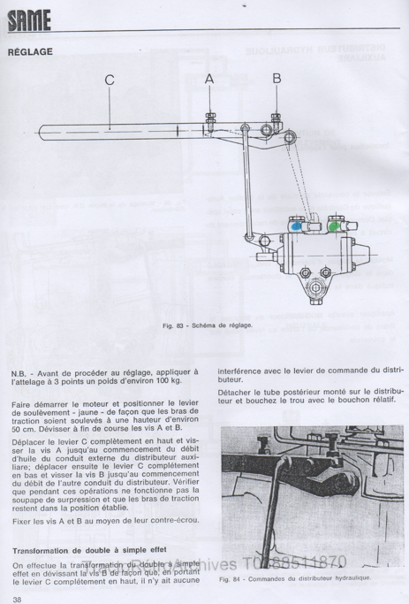

Distributeur auxiliaire SAME_ 2023-12-30 173253.png (548.39 Kio) Vu 4083 fois

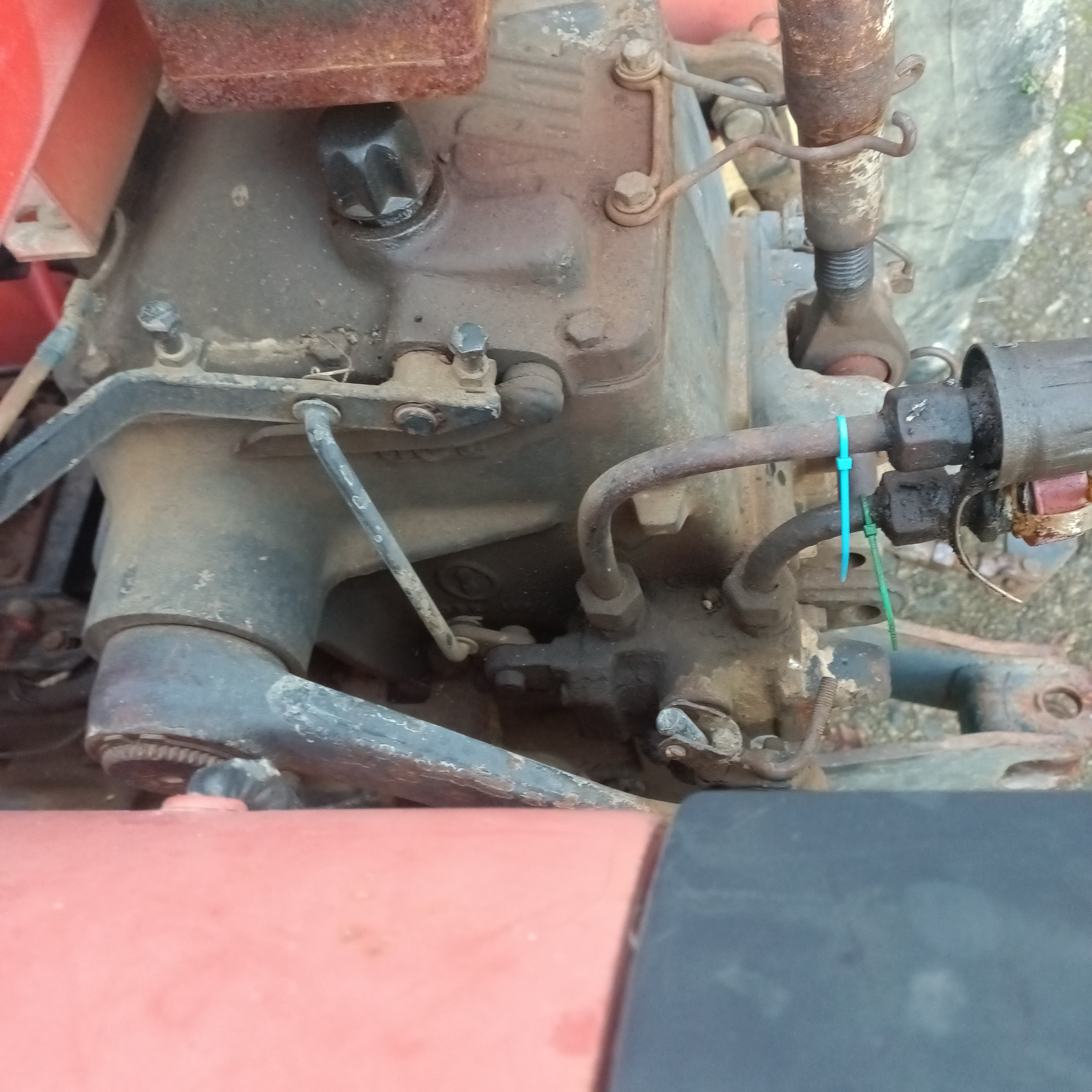

Comme je bloque avec un tendeur le levier C en haut, est-ce-que l'huile en pression sort par le tuyau vert(bas) qui est branché du coté régulateur de la fendeuse?

ce n'est pas bon le branchement , normalement il faut 1 retour libre direct au relevage ou transmission , ce n'est pas bon car a freine et chauffe l'huile quand ont se branche un distributeur double effet
pour savoir ci tu est bien branché lorsque ton levier est levé en haut , il suffit d'appuyé sur le bout de la prise qui reste , ci tu arrive a appuyé donc tu n'a pas de pression , ci tu n'arrive pas donc pression

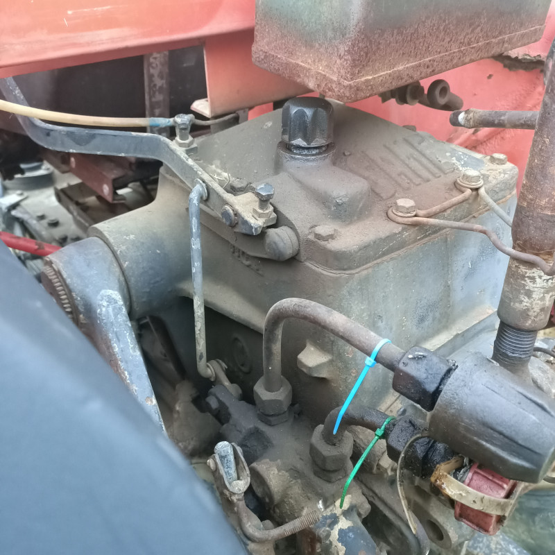

sur un SAME (ancienne génération) le relevage appelé S.A.C. a une pompe à palette dans le bloc

Merci à vous deux: mauvais branchement, huile en pression sur le bleu donc arrivée coté opposé au régulateur de pression .

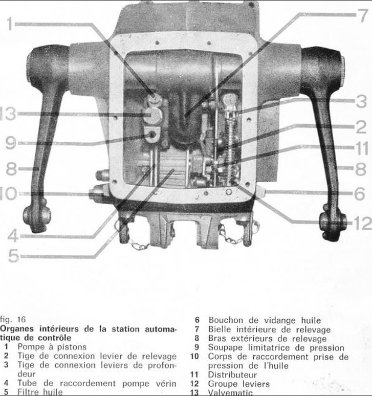

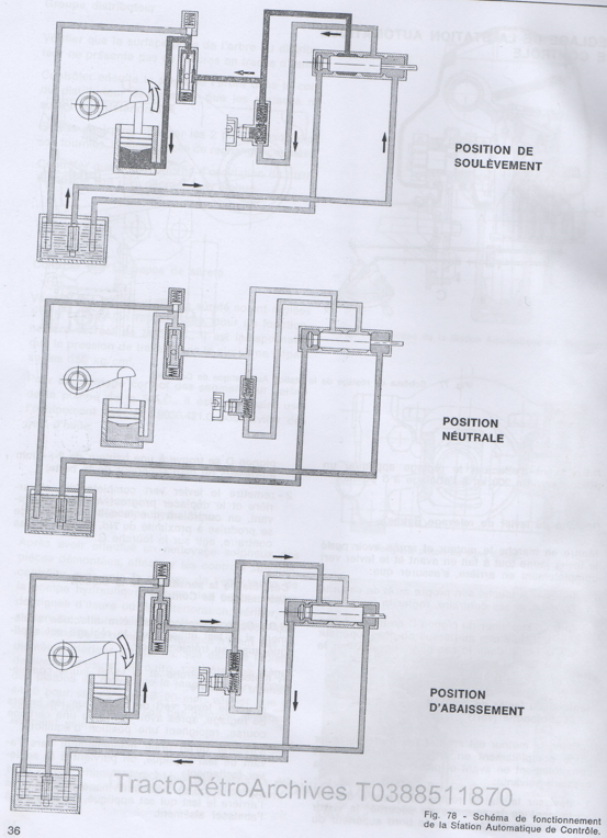

Voici la S.A.C.:
SAC_ 2023-12-31 103019.png (415.71 Kio) Vu 4001 fois

Jean Claude c'est quoi comme same ???? car pour bien faire il faudrait un retour libre , et par le bouchon de remplissage provoque une émulsion dans l'huile :pleur4:
Messages : 3697
Re: FENDEUSE SOCOMEP 15 T GD
Bonjour Thierry, c'est le SAME Minitaurus 60 Frutteto.Il n'y a pas d'émulsion d'huile .Le bouchon du dessus en plastique sert de reniflard , de jauge et bien sûr pour le plein car le relevage est indépendant..

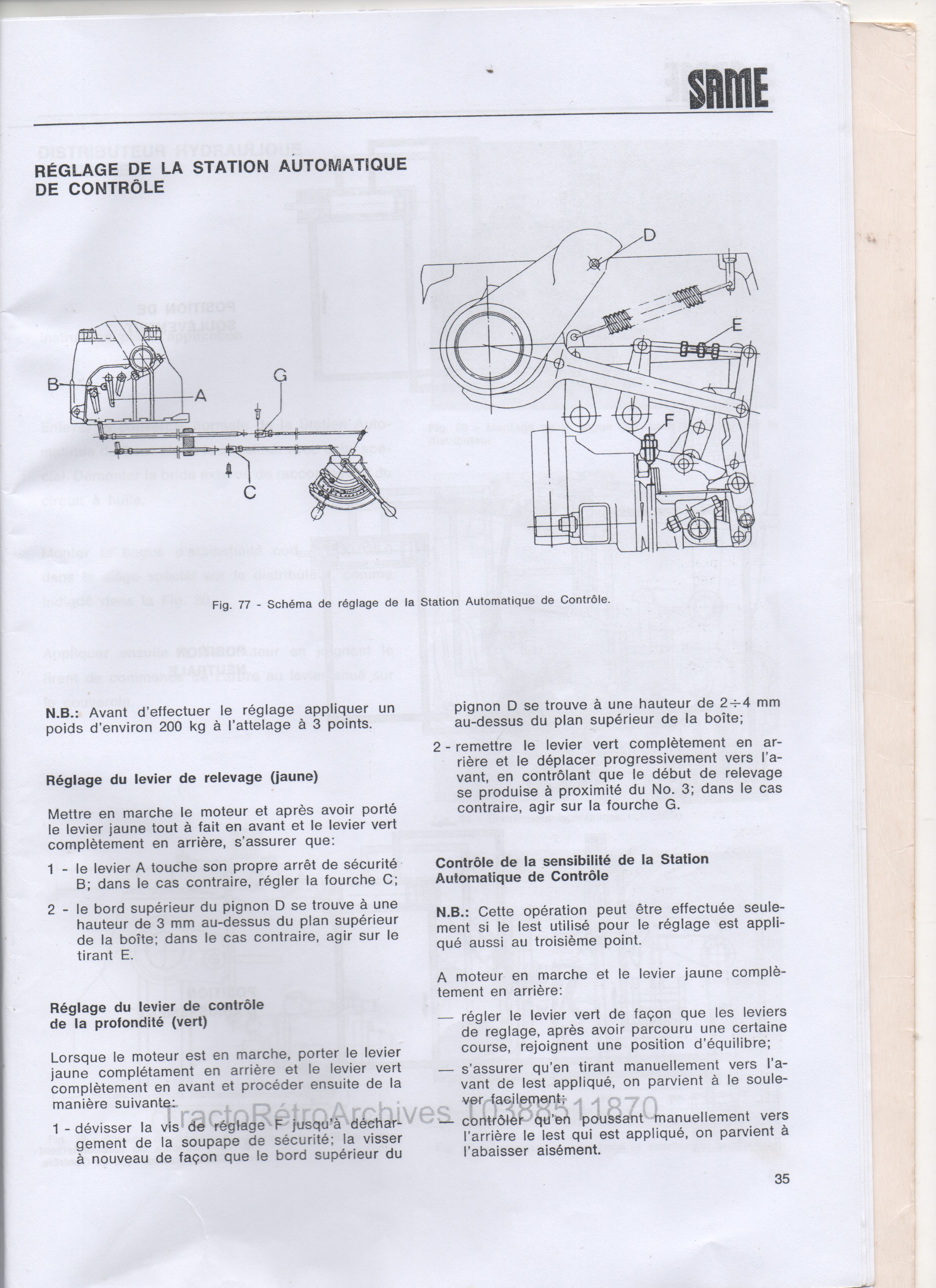

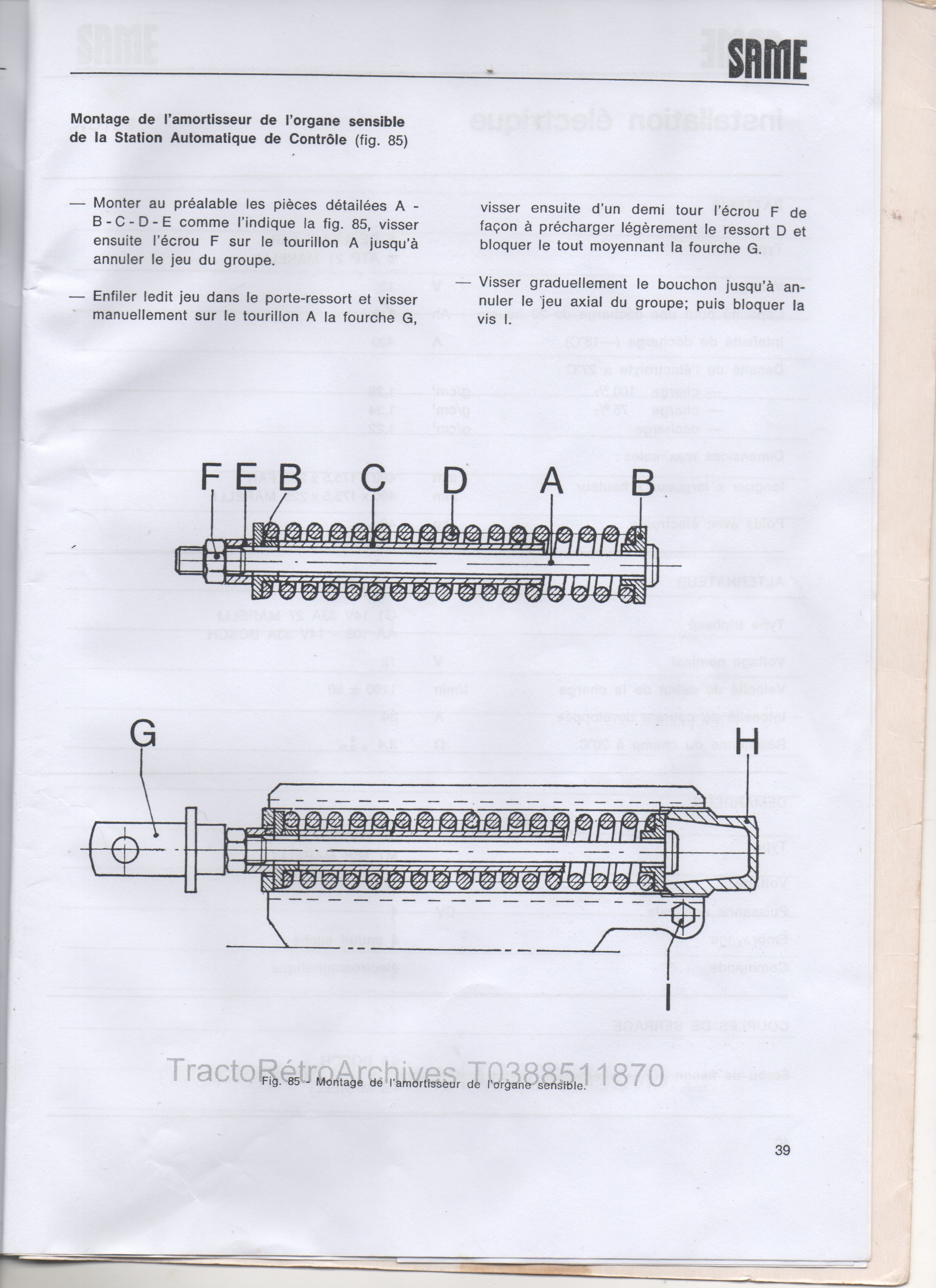

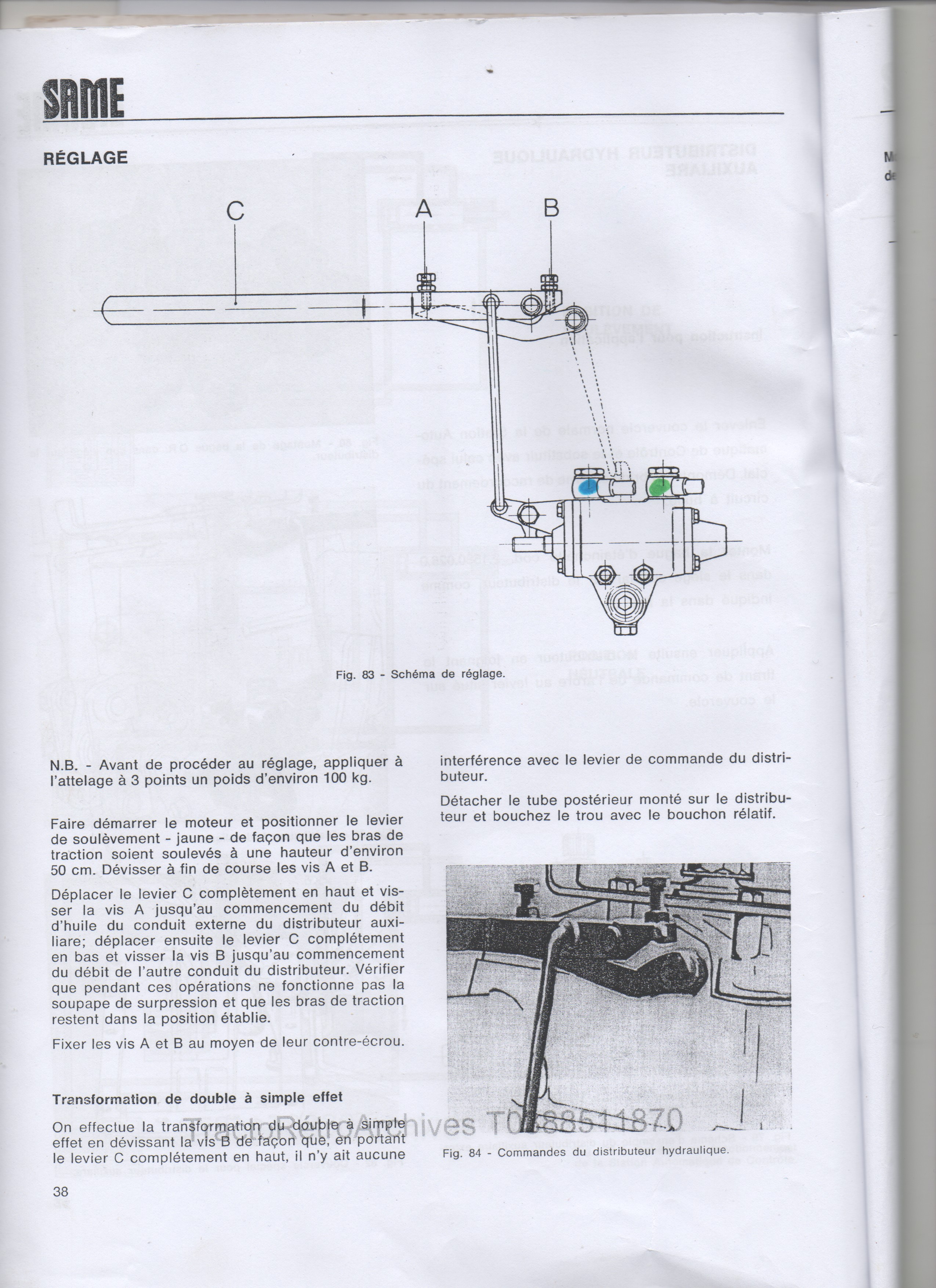

1_ 2023-12-31 134602.png (750.91 Kio) Vu 3985 fois
3_2023-12-31 134807.png (696.63 Kio) Vu 3984 fois
