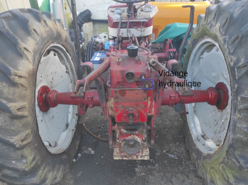

Oui c'est bien la mais ca va degueuler de l'huile hydraulique sauf si tu es vide.
En gros tu as le boulon que tu desserre pour ta durite mais tu peux encore desserrer derriere pour avoir le filtre tamis.
Pour le bouchon de vidange :

Criters: ok on est d'accord pour la vidange et la crépine, je pense qu'il ne reste pas grand chose dans le réservoir, quand j'ai été au champ tu vois la trace d'huile, mais je vais vidanger je verrai s'il en reste beaucoup ou pas et ça ne dégueulera pas.
