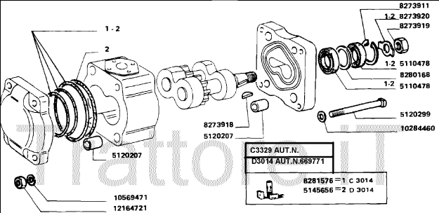

Je possède un fiat 80/90 depuis un an et mon niveau d'huile moteur augmente à vitesse grande V. Après avoir fait faire une analyse de l'huile, pas d'eau ni de fuel de retrouvé.
Visiblement ça pourrait être la pompe hydraulique ou alors est ce que le réservoir d'huile de pont peut passer vers le bloc moteur ???? Je n'ai pas trouvé de vue éclaté des différents bloc 'moteur et pont pour comprendre s'il y a une relation...
Merci de vos réponses

Salut, voir les 2 joints 5110478 de la pompe hydraulique du relevage:
Pompe hydrau rel. 80-90_jt 5110478_2024-01-08 210126.png (81.79 Kio) Vu 16196 fois

soit c'est l'huile de pont/boite ou l'huile de la réserve de direction hydrostatique , donc est ce que tu rajoute assez souvent de l'huile dans la réserve de direction :super: :super:
remplacé les joints de la pompe hydraulique je ne le fait plus car ci il y a du jeux dans les lunettes et paliers de la pompe les joints ne tiennes pas longtemps
il faut mieux remplacé la pompe et tu gagne un peut de débit et de pression

une présentation S.V.P.
c'est un 80-90 avec ou pas HI+LO ?
en plus de l'huile ce n'est du fuel ?
