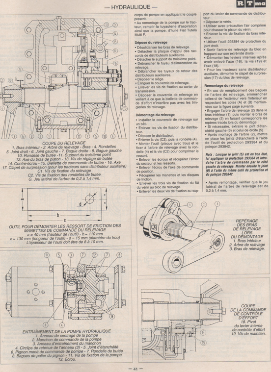

1/ Fuite d'huile bras de relevage coté gauche: faut-il tomber le relevage?

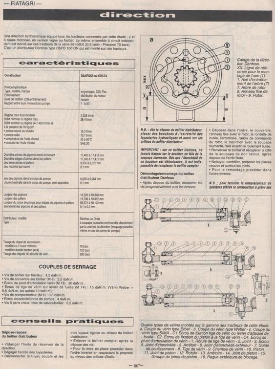

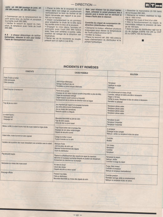

2/ Très important jeux sur colonne direction, ou trouver un schémas ou manuel de reparation?
3/ Forte pollution circuit de direction, tout démonter ou double vidange suffirait-elles?

Re bonjour Pierre, sorti de la RTMA, quelques infos pour la direction:
Direction série 86_ 1_2024-01-16 131923.png (920.04 Kio) Vu 3936 fois
Direction série 86_2_ 2024-01-16 132431.png (691.62 Kio) Vu 3936 fois

normalement la liaison volant / orbitrol est la meme (sauf la longueur) sur tous les modèles

Voici pour les bras de relevage:
Bras de relevage série 86_ 2024-01-16 133821.png (931.61 Kio) Vu 3933 fois

Le jeux est au niveau du volant, je pense à la colonne de direction vu que le volant "branle" dans tous les sens.
J'attends d'avoir le tracteur à la maison pour voir de prés.

Pour le relevage, idem!
Vu le jeux de l'arbre je pense que les bagues et peut-être l'arbre lui même sont usés?

si tu veux , je peux te scanner le paragraphe " relevage ", tu me dis...
