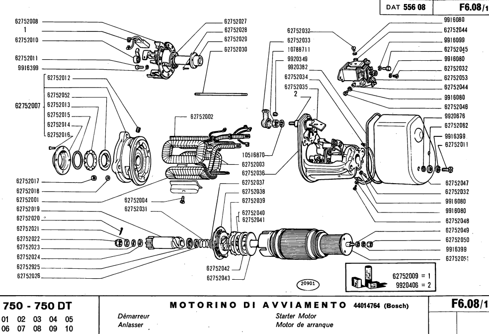

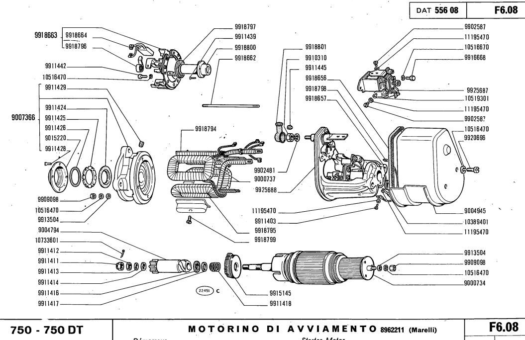

D'autre part pour le démarreur que tu présentes , il est plutôt destiné à la cloche des moteurs FIAT ( et OM 800) à 3 fixations.

En dernier recours un exemple avec la ref Bosch 44014764:
https://agrifournitures.fr/demarreur-ge ... _7EALw_wcB

Pour info chez Mikatec avec la ref Marelli 8962211:
https://www.condensateur-web.fr/demarre ... 53161.html

EN plus il y a toutes les propriétés du démarreur et meme un schema qui représente toutes les pièces !!
