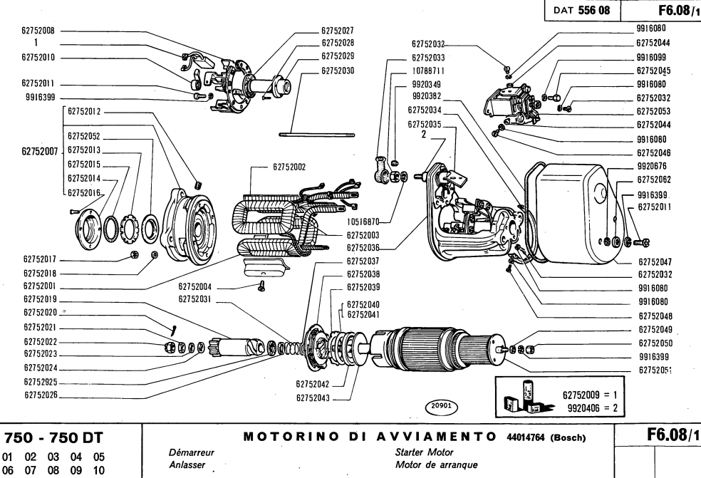

En dernier recours un exemple avec la ref Bosch 44014764:
https://agrifournitures.fr/demarreur-ge ... _7EALw_wcB

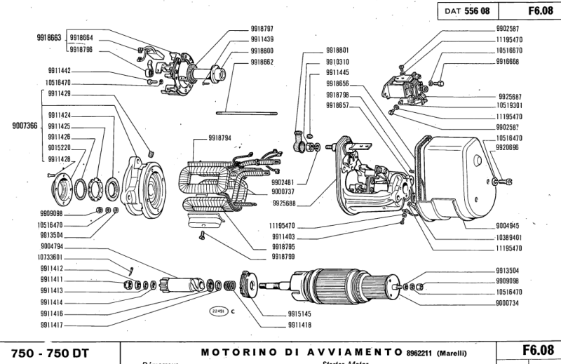

Pour info chez Mikatec avec la ref Marelli 8962211:
https://www.condensateur-web.fr/demarre ... 53161.html
Messages : 819
x 106
x 67
Re: Démarreur SOMECA 670
Merci cela devient plus abordable !
EN plus il y a toutes les propriétés du démarreur et meme un schema qui représente toutes les pièces !!
