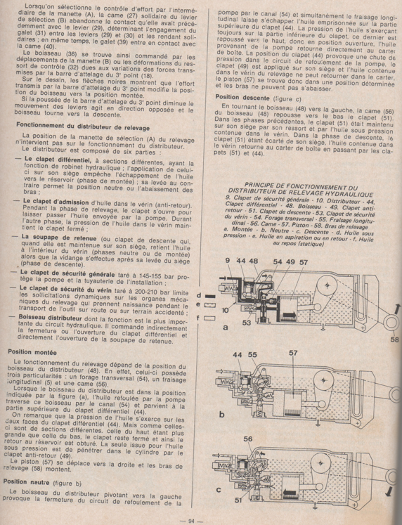

Bonjour, niveau d'huile, qualité corrects, filtre propre, pas de prise d'air, régler la sensibilité:
1-2024-01-08 184204.png (997.79 Kio) Vu 6621 fois

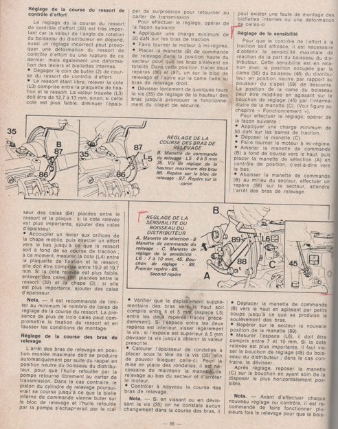

2-2024-01-08 184530.png (724.22 Kio) Vu 6621 fois

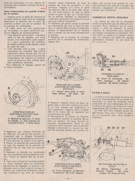

3- 2024-01-08 184632.png (662.29 Kio) Vu 6621 fois

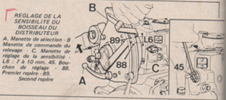

Bonsoir, voir le réglage de la sensibilité:
Regl sensi 400-640_2024-01-28 123652.png (400.26 Kio) Vu 6551 fois
Messages : 10334
Re: relevage someca 460
règlage du relevage

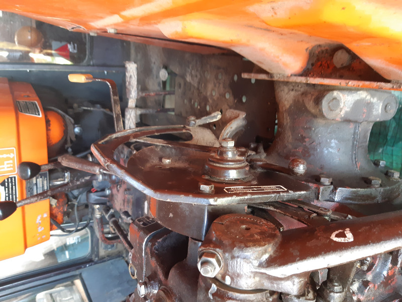

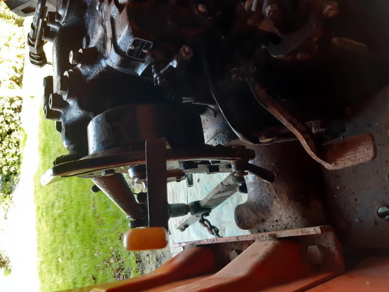

bjr a jean claude et a jj en vous remerciant pour votre aide je joint quelques photos pour voir la hauteur de la manette si ca permet de me mieux situer le probleme , des que le collegue passe on fera le reglage comme indiquer merci cdl vercors 38

bjr je pense avoir trouvé ma panne en manipulent la manette du controle d'effort le relevage fonctionne , il va fonctionné normalement une dizaine de fois puis s'arrete a mis hauteur et en touchant legerement la manette du controle d'effort , le relevage refonctionne en sachant que sur mon someca il n 'y a pas de coin de verrouillage a l'arriere es normal ? faut il changer une piece au niveau de la manette controle d'effort ou es un reglage et es que le coin de verrouillage est obligatoire je l'avait acheté tel quel a l'epoque cdl vercors 38 .
Messages : 10334
le coin de verrouillage n'est pas indispensable je te mets les réglages
