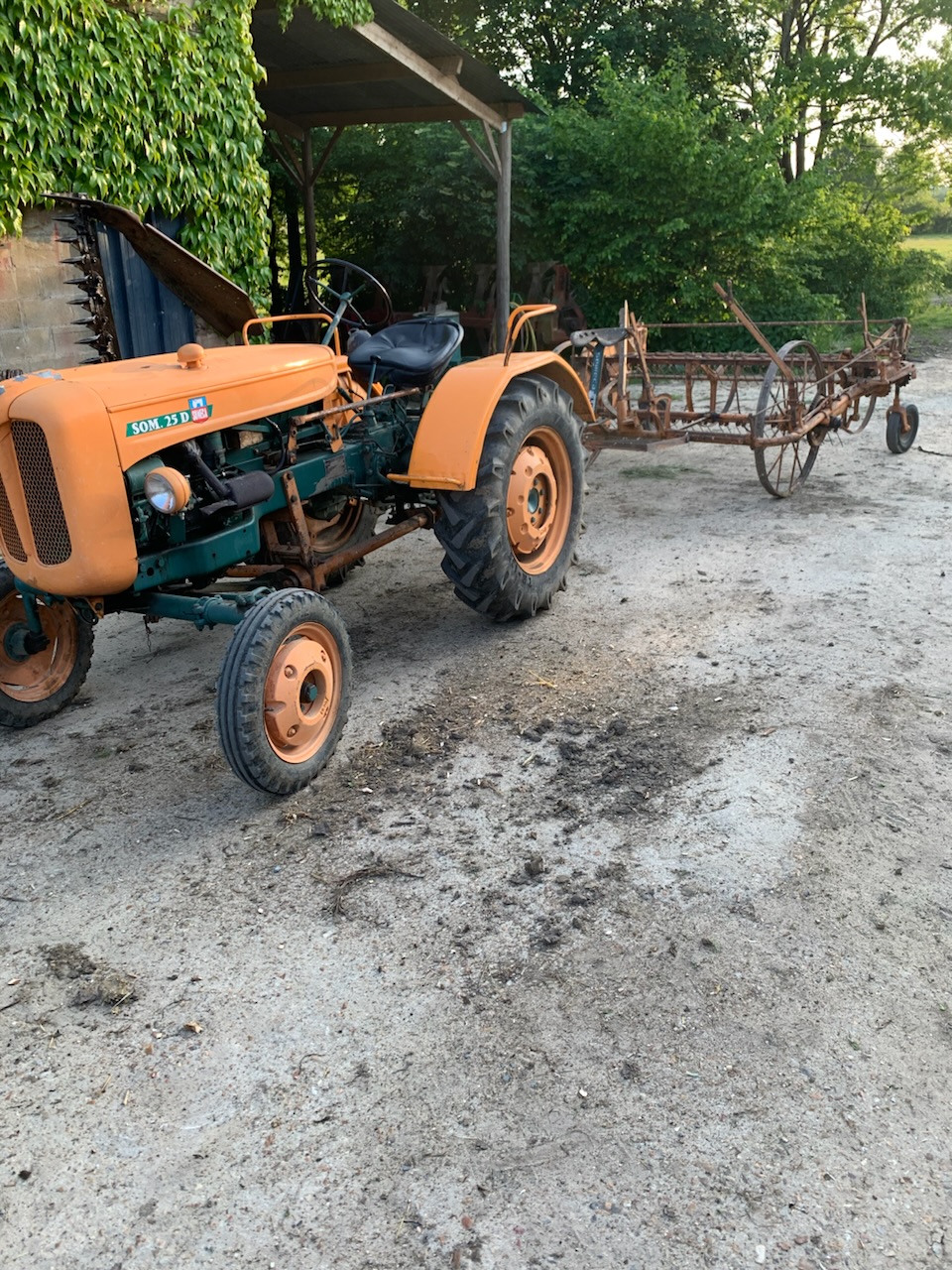

Salut
Après le 670 et sont relevage maintenant je viens vers vous pour mon som 25d
Mon problème le moteur fume blanc bleu démarre très mal mais démarre toujours par tout temps, il ne tire pas un brin la faucheuse latérale fait énormément ralentir le régime moteur même le banc de scie c est limite.
Et il pétarade énormément et quand on accélère à mis régime il monte à plein régime pour ensuite redescendre à mis régime l accélération est très flous
J ai fait quelque truc dessus
- changement de la membrane de régulation a l arrière de la pompe à injection
- changement filtre à gasoil plus nettoyage tamis à l entrée de la pompe à injection
-nettoyage du tuyau d air qui amène l aire à la membrane de régulation
-vidange et changement du filtre à huile moteur
- changement pompe à eau plus nettoyage radiateur
Pour l’histoire du tracteur je l’ai acheté chez quelqu’un qui m’a dis l’avoir tout révisé moteur flecto et joint de culasse et plein d’autre bricol autrement dis tout a été bricolé c est surment pour ça que ça marche pas

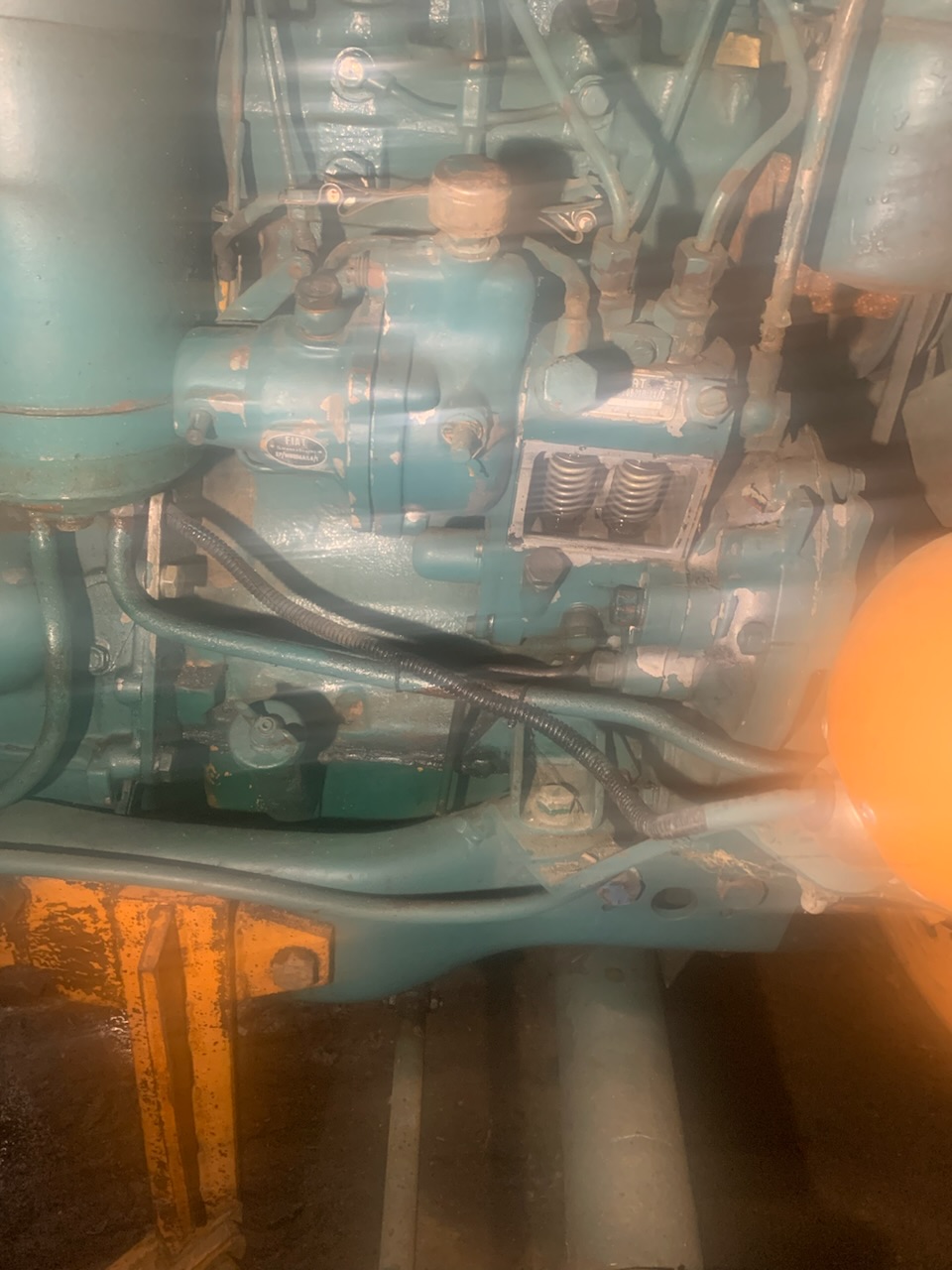

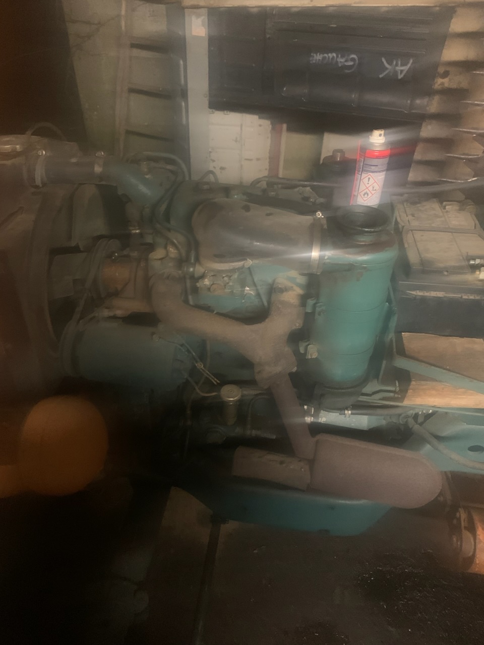

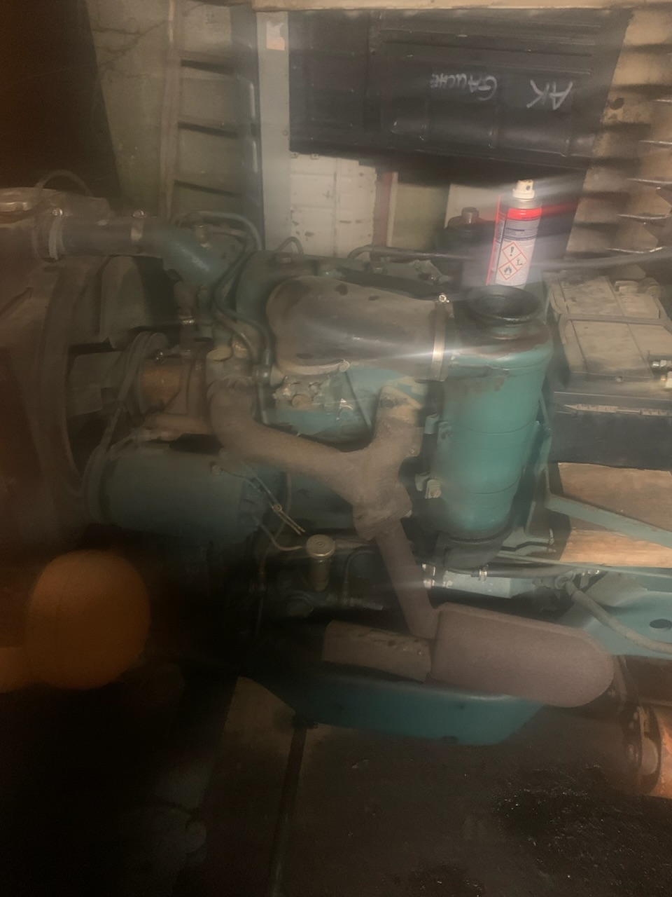

Je vous met quelques photos du monstre

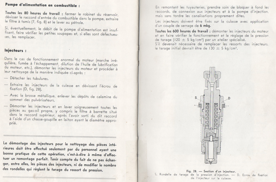

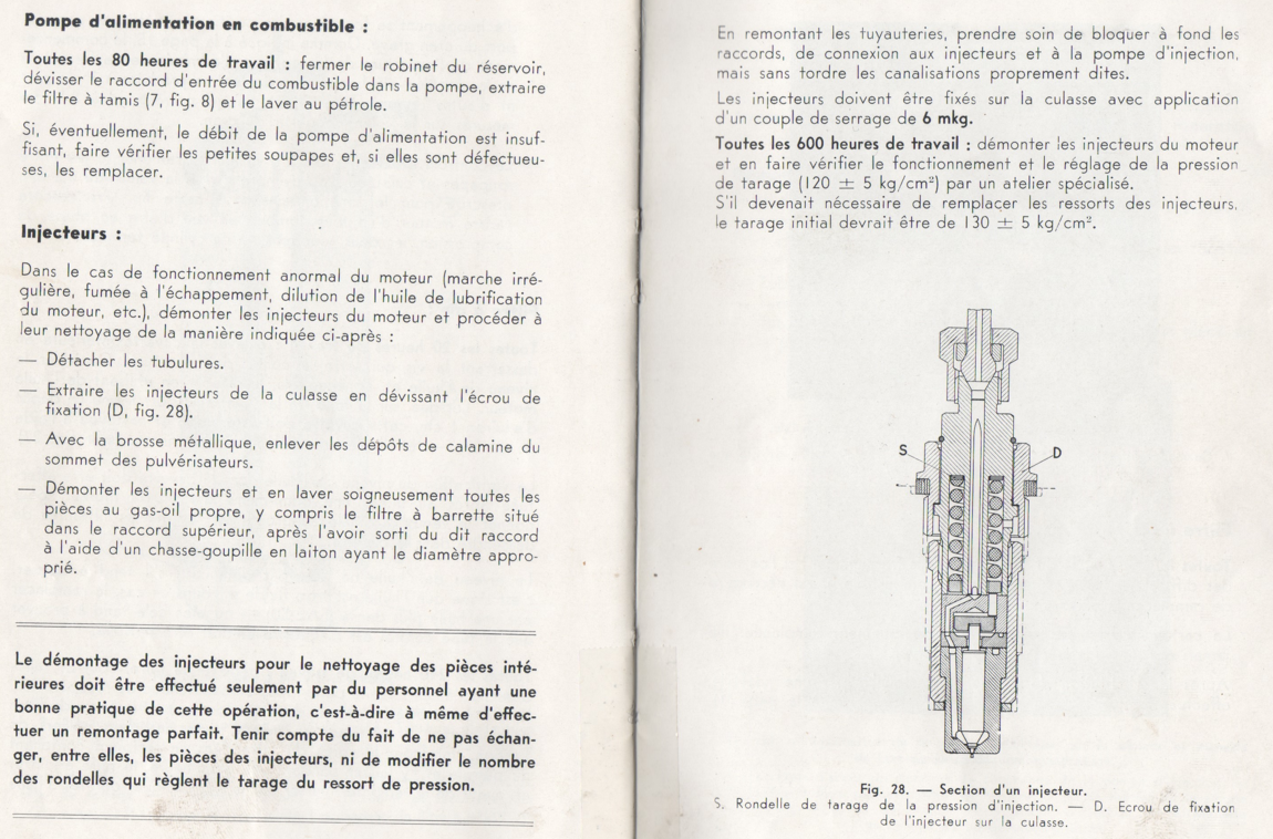

Il est très beau mais...
Fumée-Ralenti_ 2024-02-01 102526.png (787.91 Kio) Vu 13969 fois

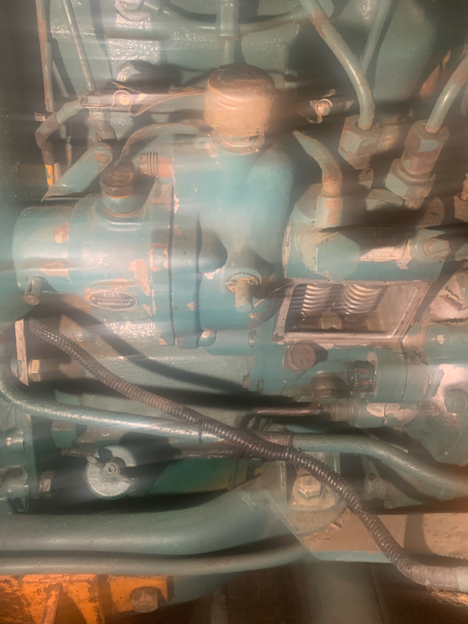

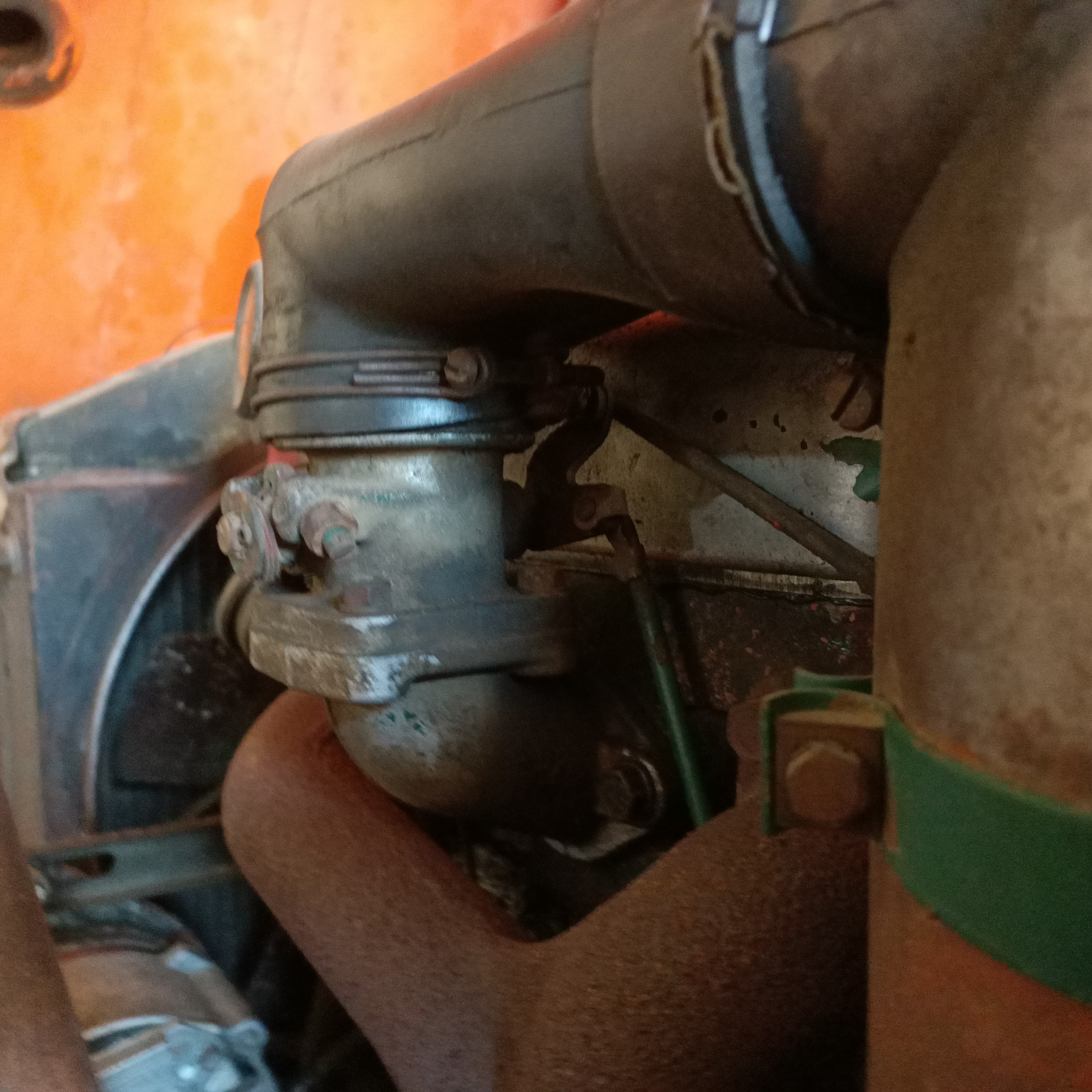

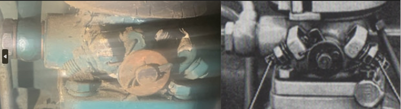

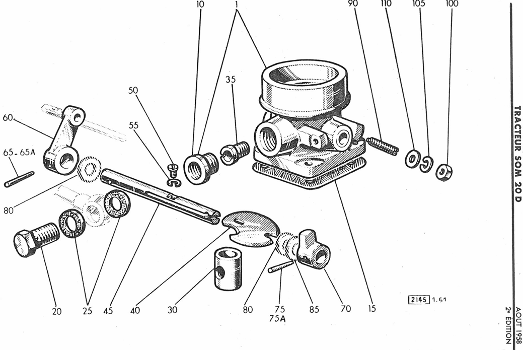

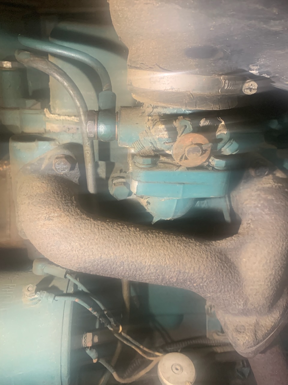

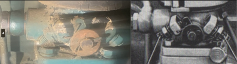

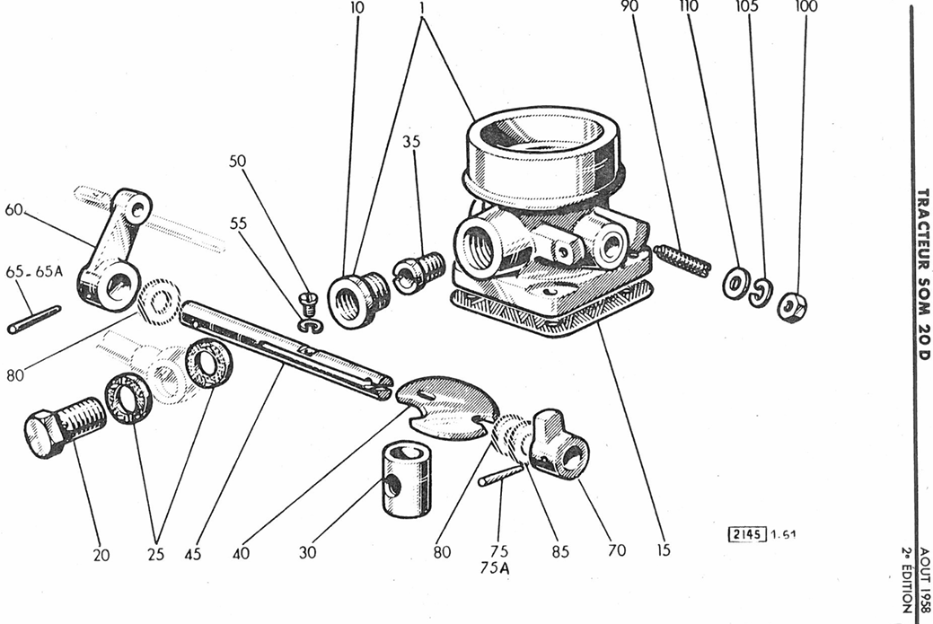

Pour le diffuseur, le tiens n'est pas réglé comme sur le livret donc le volet n'a pas la même position (plombé accéléré).

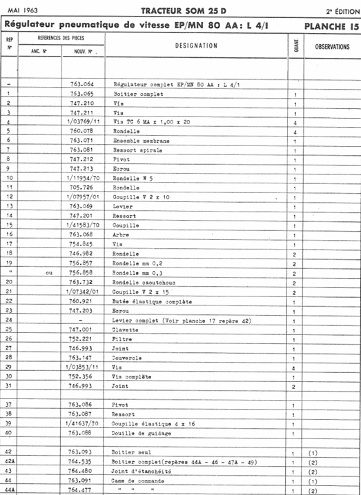

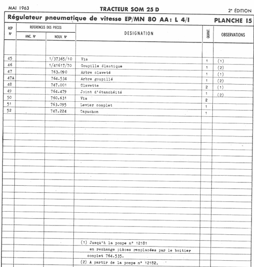

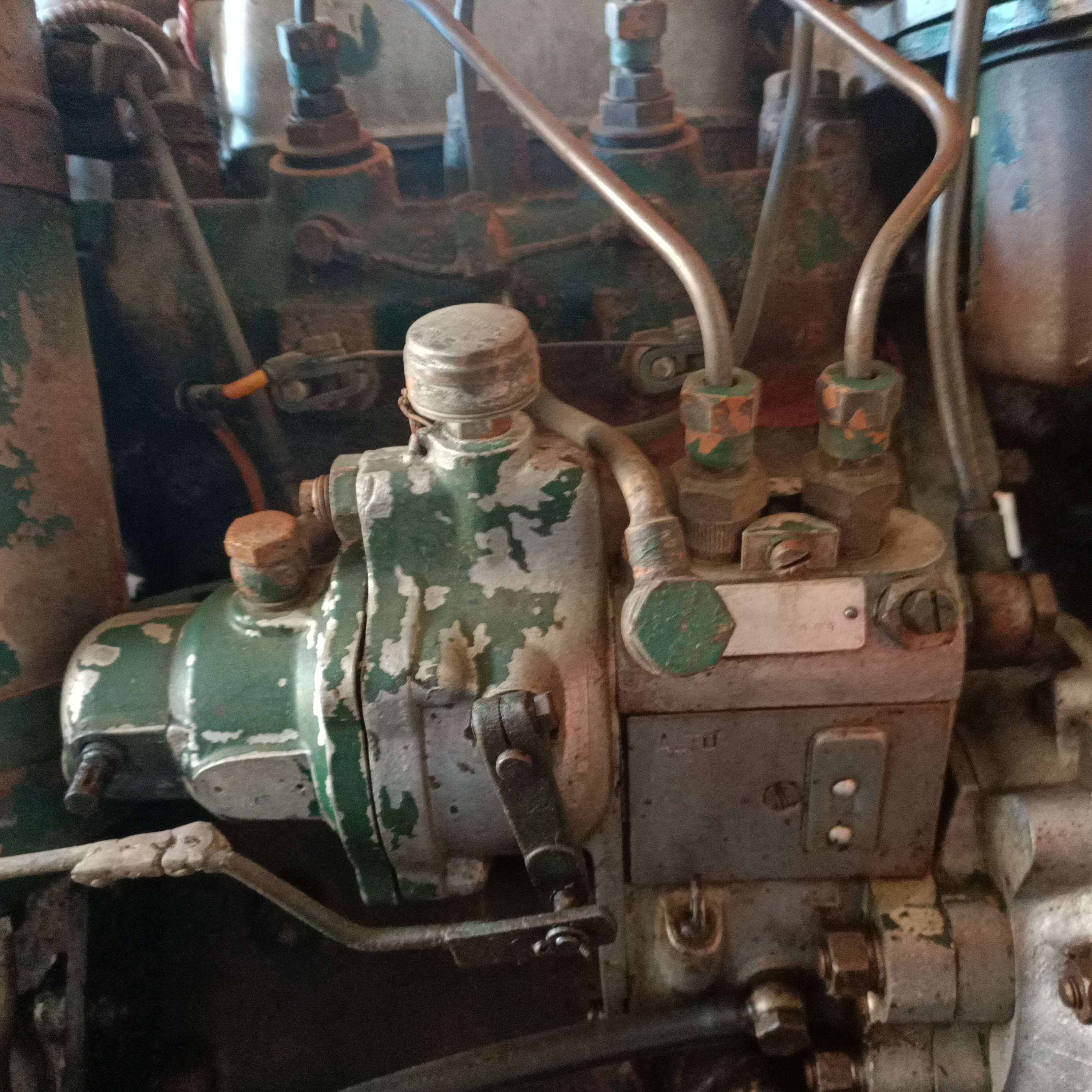

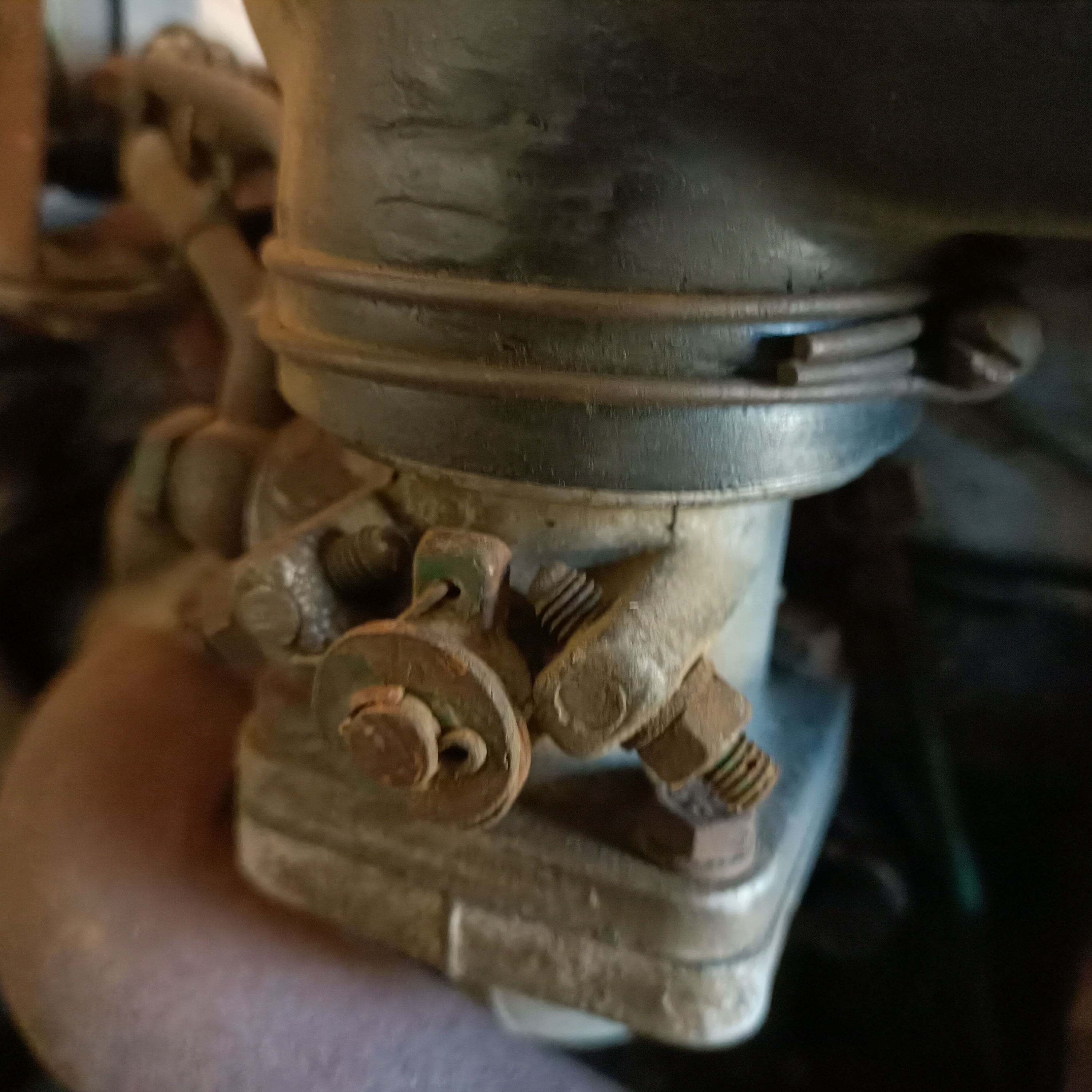

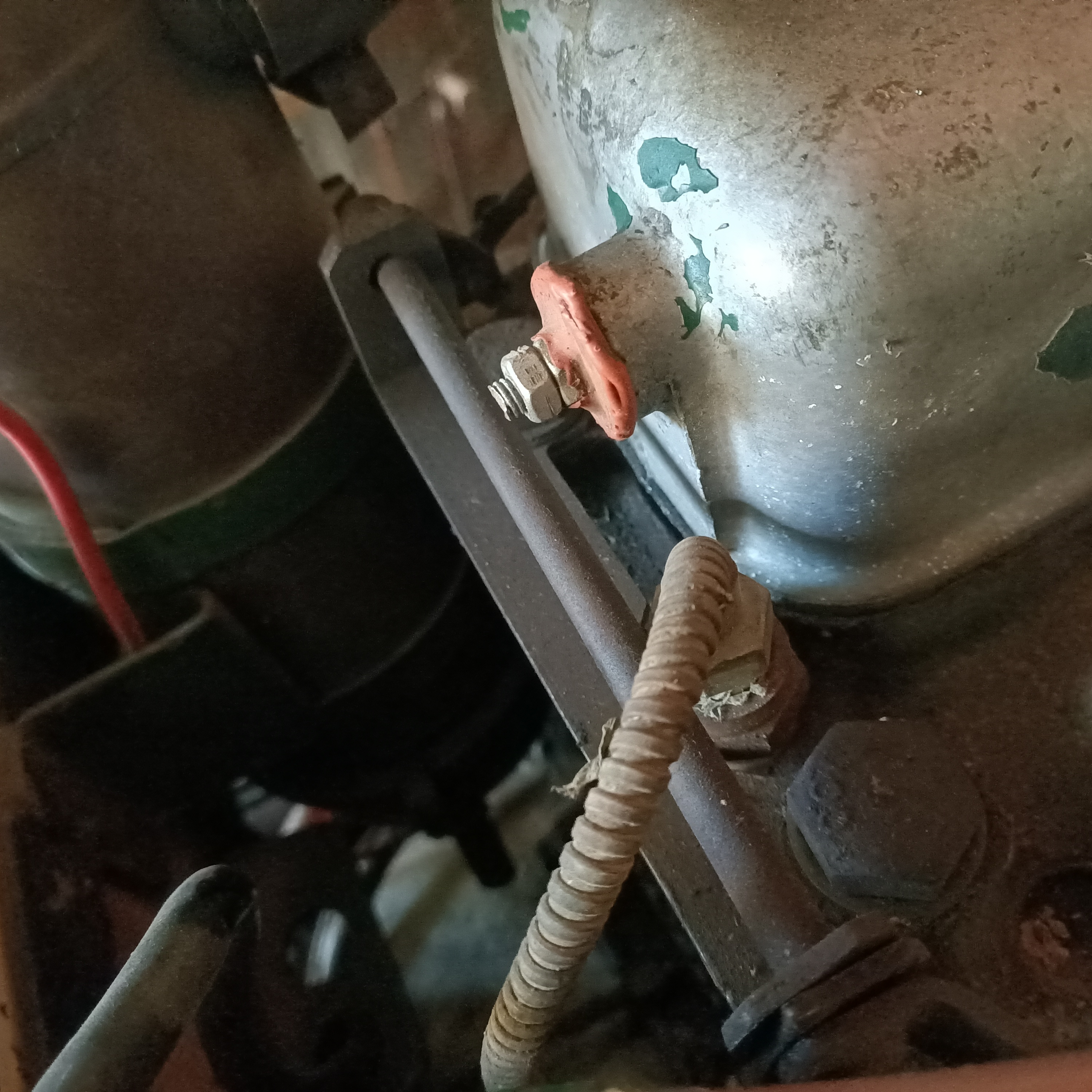

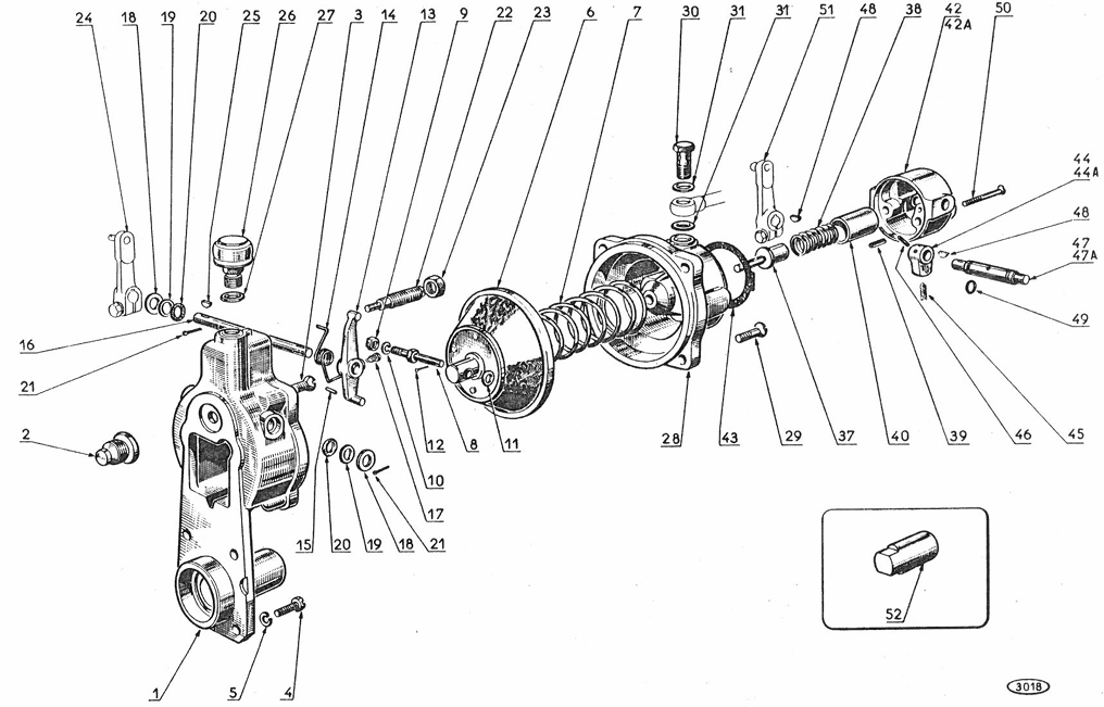

La tringlerie doit être coordonnée, lors de l'accélération , entre l'ouverture du volet et la commande du régulateur de la pompe. Je trouve que celle qui monte au volet passe un peu loin ? réglages rotules, biellettes ?

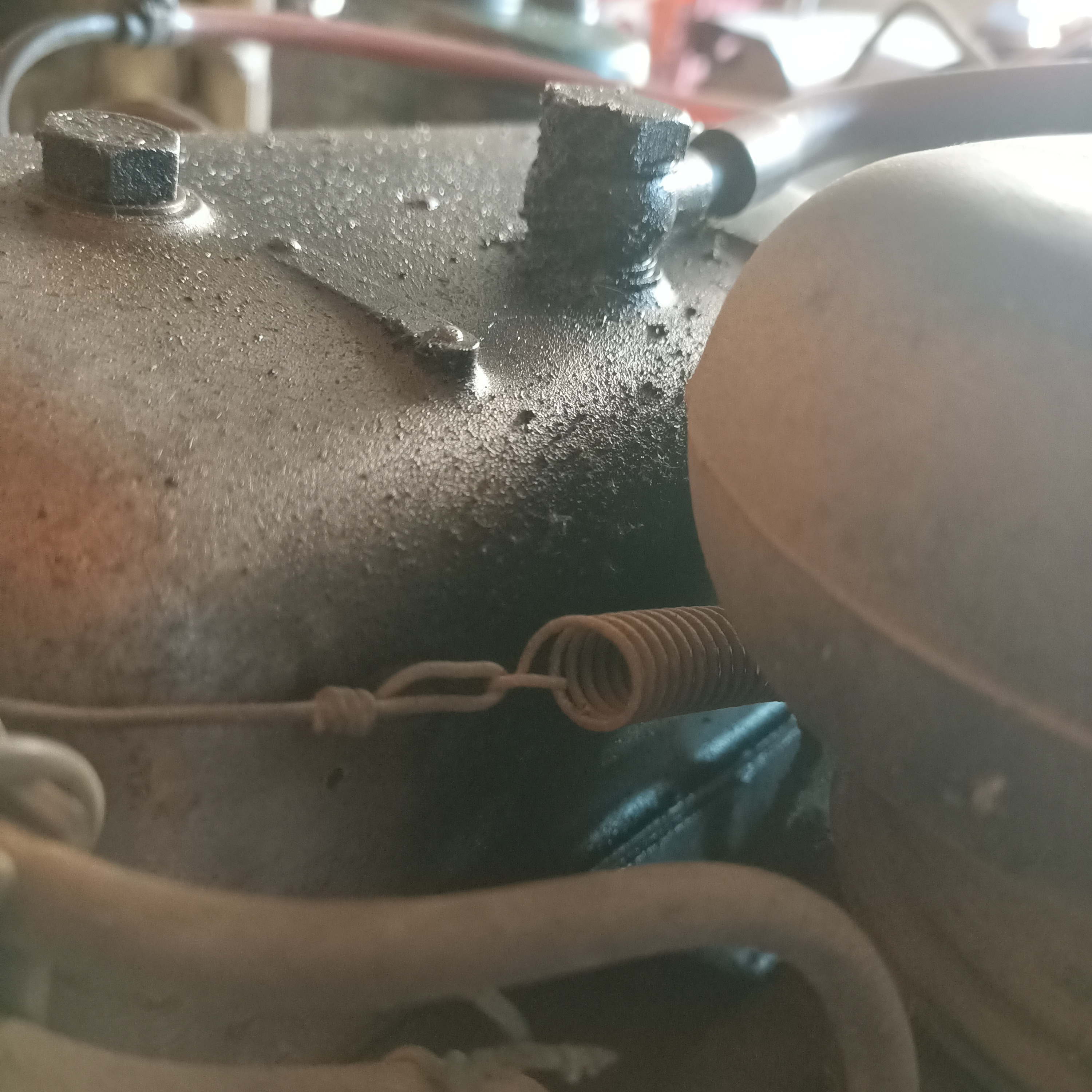

Ne pas oublier le ressort extérieur (derrière la durite).
Voici mon réglage des vis:
Régulateur pneumatique_Descriptif-1_ 2024-02-07 211539.png (188.44 Kio) Vu 13814 fois
Régulateur pn-descriptif 2_ 2024-02-03 200928.png (127.37 Kio) Vu 13906 fois
Messages : 3686
x 318
Re: Som 25d
Au comparatif des photos, on dirait que la biellette avant le régulateur(à coté bougie de chauffe) est plus courte, donc mauvaise position du volet?

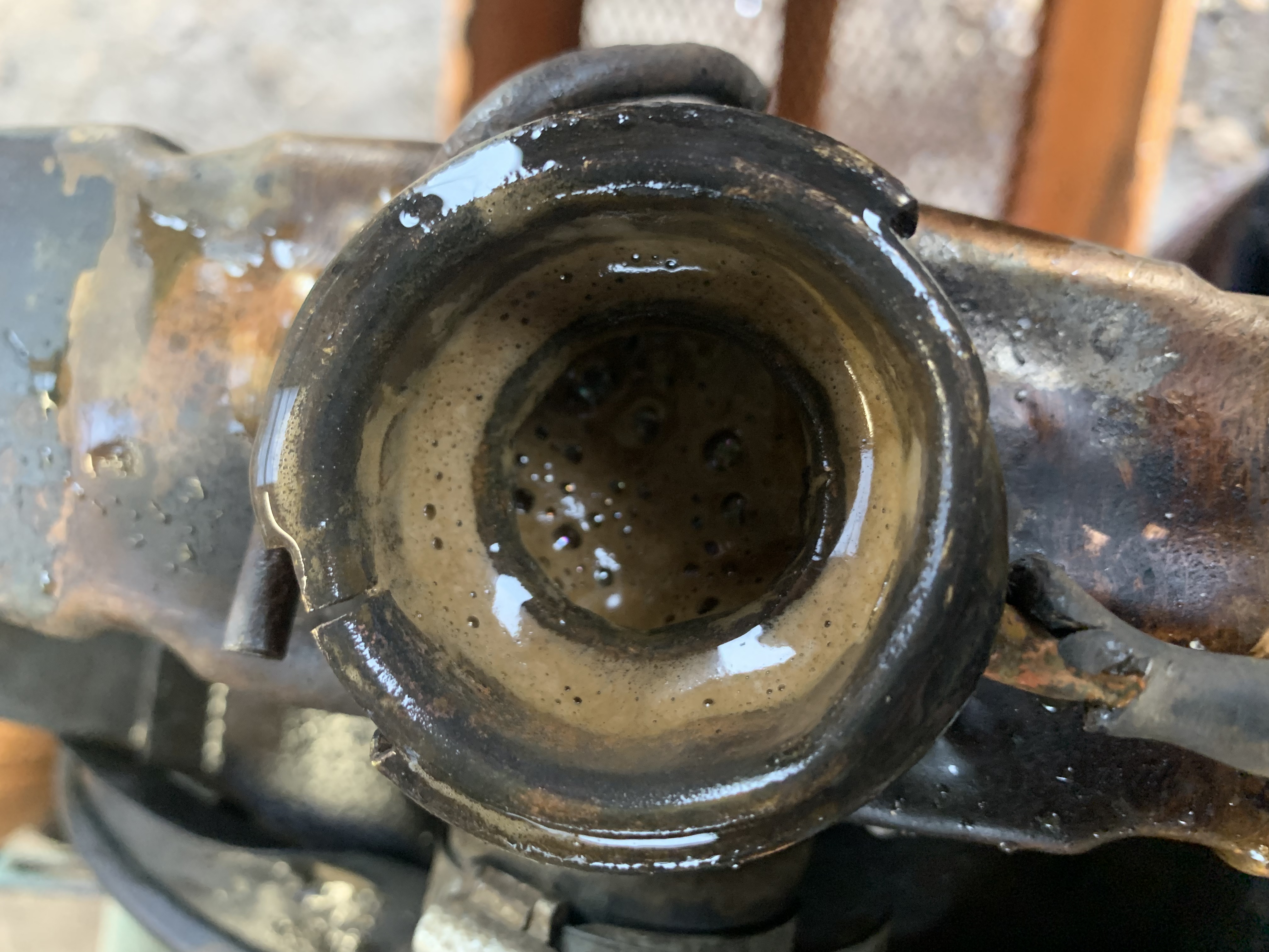

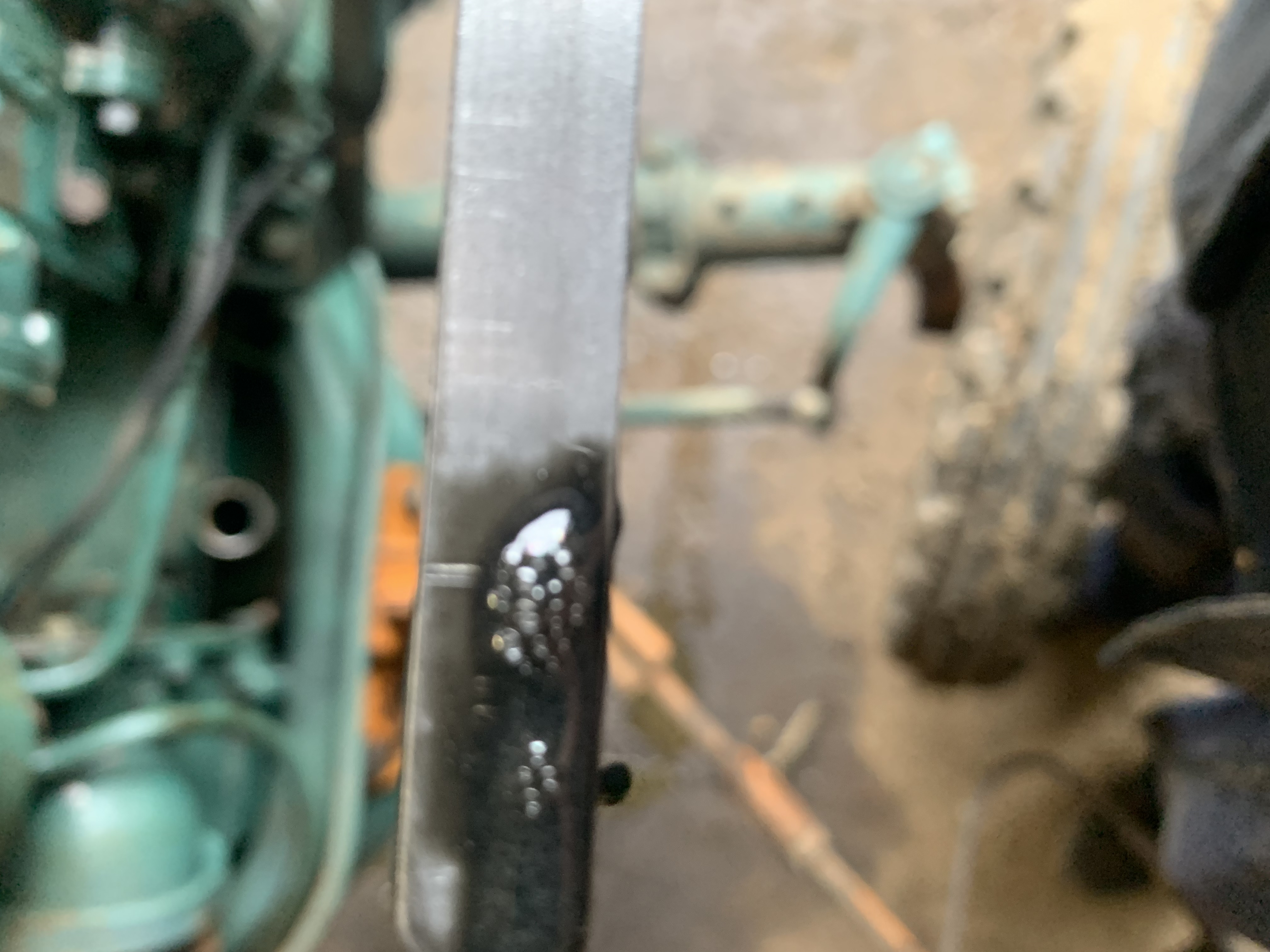

Il me transforme mon liquide de refroidissement en bouillasse alors que je l ai vidanger et rincer 3 ou 4 fois il étais bien propre je vous met une photo

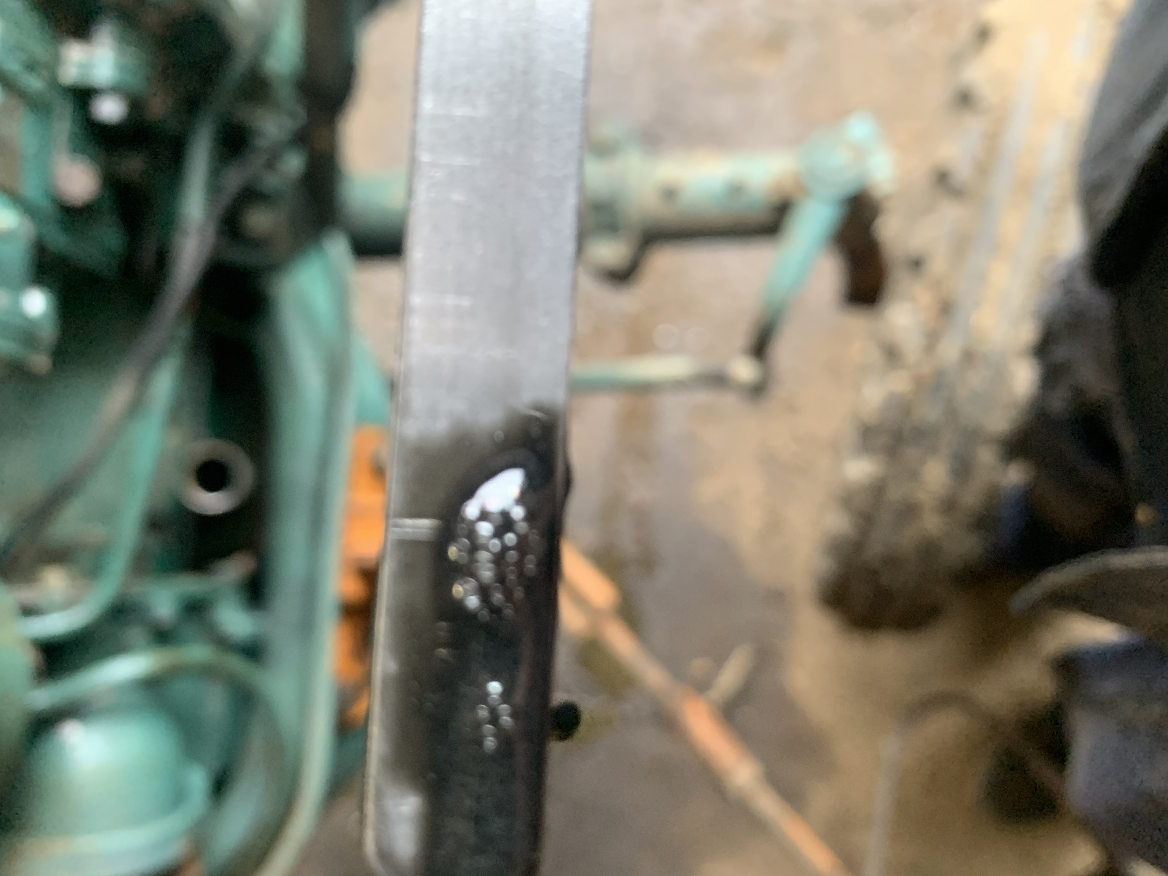

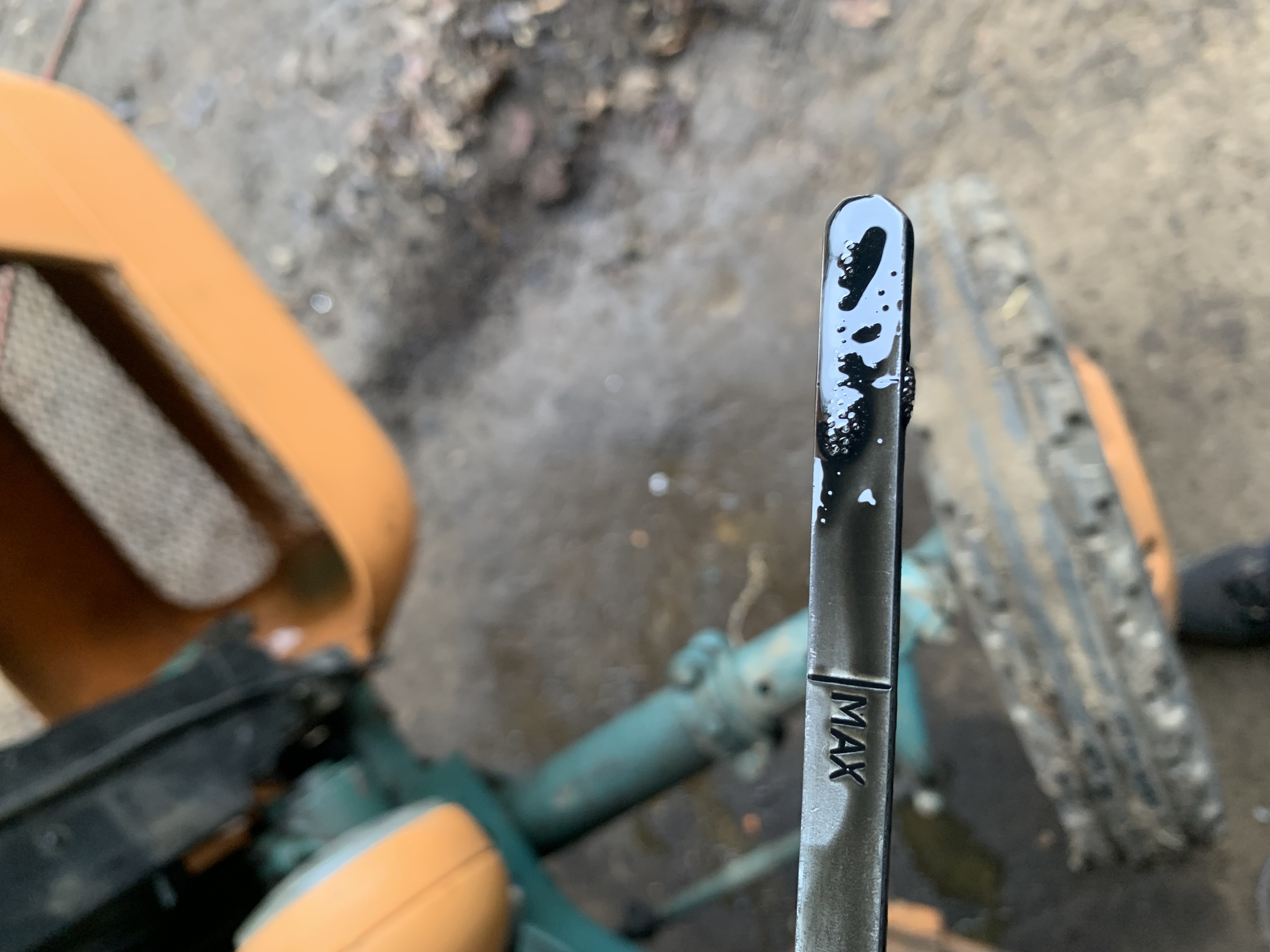

Et dans mon huile moteur il y a aussi des bulles je vous met une photo aussi
Alors j ai penser à un joint de culasse j ai mis un gant bien étanche sur le bouchon du radiateur mais il n y a pas de compression qui sort par la
Il souffle un peut par le reniflard au dessus des culbuteur mais rien de méchant

Bonsoir,
Pour la jauge d'huile cela semble normal si le moteur a tourné peu de temps avant.
Pour le liquide refroidissement je continuerais par plusieurs autre rinçage à l'eau.
Il se peut que le circuit soit rouillé en interne, quand c'est propre mettre du LDR.
A+ Pierre.

Ne pas oublier d'ouvrir le robinet sur le bloc moteur lors de la vidange.
