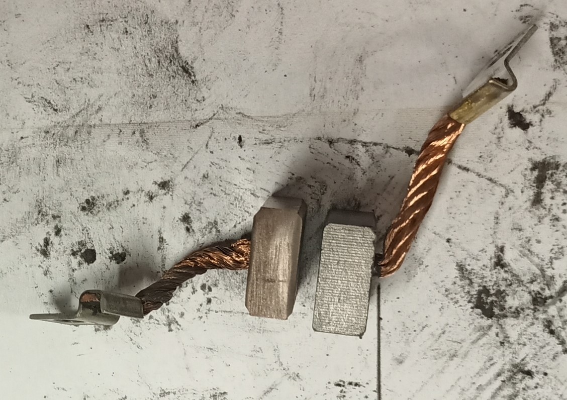

Déjà j'ai comparé les dimensions de mes anciens et nouveaux balais et il y a des différences effectivement.
Les anciens balais avaient des dimension plus petites, je penses que l'ancien propriétaire avaient dû les changer avec ce qu'il avait sous la main. mais un peu de jeu = beaucoup d'usure c'est pourquoi j'ai un de balais tout petit, à mon avis.
ancien à gauche, nouveau à droite.
celui du bas est l'ancien et en haut le neuf que j'ai reçu.
Lors du montage des nouveaux balais pas de jeu dans les emplacements, pas besoin de les rectifier, ils rentrent parfaitement.
