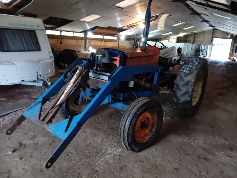

J ai fait la vidange complète de mon 670 après la remise en route mon relevage remonte tout seul , il est équiper d un chargeur frontal qui lui fonctionne .

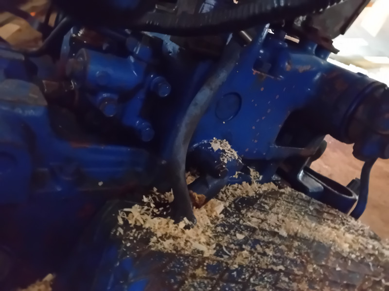

J ai remis de l huile dyna trans mon niveaux était au maximum et la il est au minimum et de l huile passe par le retour sous le siege voir photo , le tracteur a tourné 5 min avant que je m en rende compte .
J ai commander un filtre hydrolique car il n y en avais pas mais pas encore installer.
Avant la vidange tout fonctionais parfaitement
Merci d avance

les photos ne sont pas terrible
le tuyau de retour au bloc semble écrasé ?
