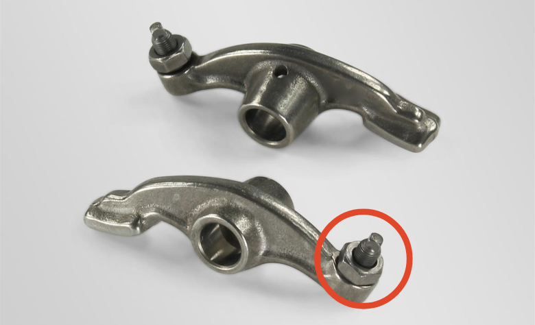

C'est pour un someca 450S (3 cylindres) donc dans le sujet c'est bien noté :
Ordre d'injection : 1 - 2 - 3] [Jeux en mm : admission 0.25 / échappement 0.35] [Couple de serrage paliers culbuteurs : 23 N.m]
La dessus pas de soucis mais les contre-écrous des réglages culbuteurs c'est pas spécifié le couple de serrage ?
En vous remerciant d'avance
