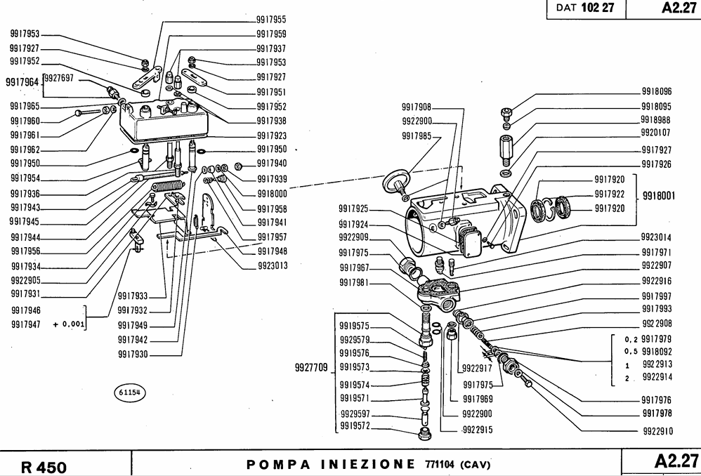

Bonsoir, voici la vue de la pompe.
Réglage du régulateur: mettre le ressort plutôt sur 3 que sur 1 comme tu as fait.
Le calage sur la distribution n'a pas été modifié?

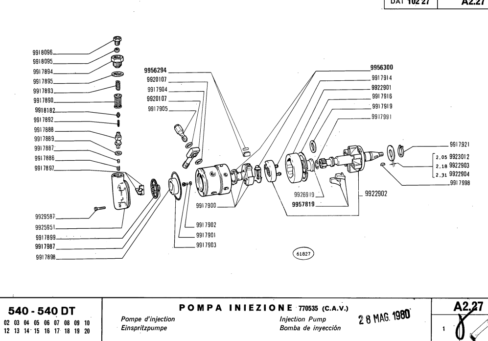

Il y a un petit tamis 9917890 à l'entrée de la pompe d'injection, un autre dans pompe d'alimentation et les filtres. Tout le monde est propre?
