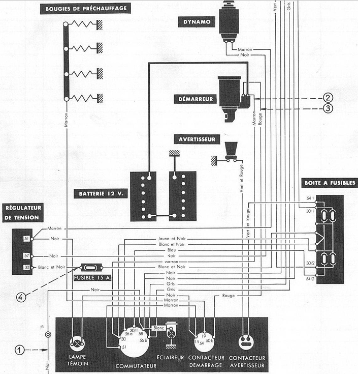

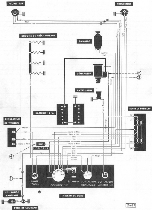

Bonjour Kévin,
Vérifier que ton installation correspond à ce schéma. Si oui, avant toutes interventions débrancher les batteries.
S'assurer de la bonne fixation de l'alternateur, courroie tendue et en alignement.
--L'alternateur a le régulateur incorporé avec charbons: s'il est neuf ,ok sinon vérifier qu'ils soient propres et en bon état ainsi que l'ensemble: soufflette.
Il y a 2 branchements dessus: le +(permanent ou après contact) et l'excitation.
--Le régulateur de la dynamo n'est plus utile donc :
-Débrancher le fil( blanc et noir) de la borne 30 et le fil (noir) ( plus gros) de la borne 67; les connecter ensembles et isoler ce lien. Ce branchement ira au + de l'alternateur 24 volts :courant après contact donc isoler l'arrivée. Vérifier l'état et la puissance du fusible. Si le fusible est fondu l'alternateur tournera sans courant, pas très bon.
-Débrancher les fils de la borne 51, les connecter ensemble et isoler. Un va à la lampe témoin au tableau de bord ( le noir) l'autre ( le marron) va à l'excitation de l'alternateur (isoler aussi).
Vérifier que ton circuit soit fiable et bien isolé. Tester avec lampe témoin.
Brancher batteries ,démarrer ,faire test électrique et voir la tenue de l'alternateur.
Bonne chance.
Bonne chance.

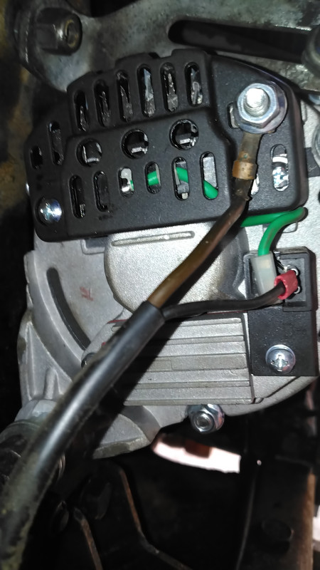

Re: Alternateur 24v
Voilà une photo de l arrière de l alternateur il y a pas de plaque

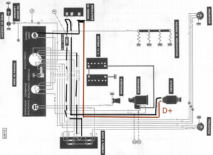

Re: Alternateur 24v
Pour faire simple le fil marron est bien branché sur le B+ sur l'alternateur
et le fil noir sur le D+
et il vont ou ,c'est pour voir ci tu t'es pas trompé dans le branchement
autre chose la lampe témoin l'ampoule c'est bien une 24 V et combien de W
JE viens de faire ton branchement et c'est pas bon , car le fil qui est branché sur le D+ il faut qui va a la lampe témoin
