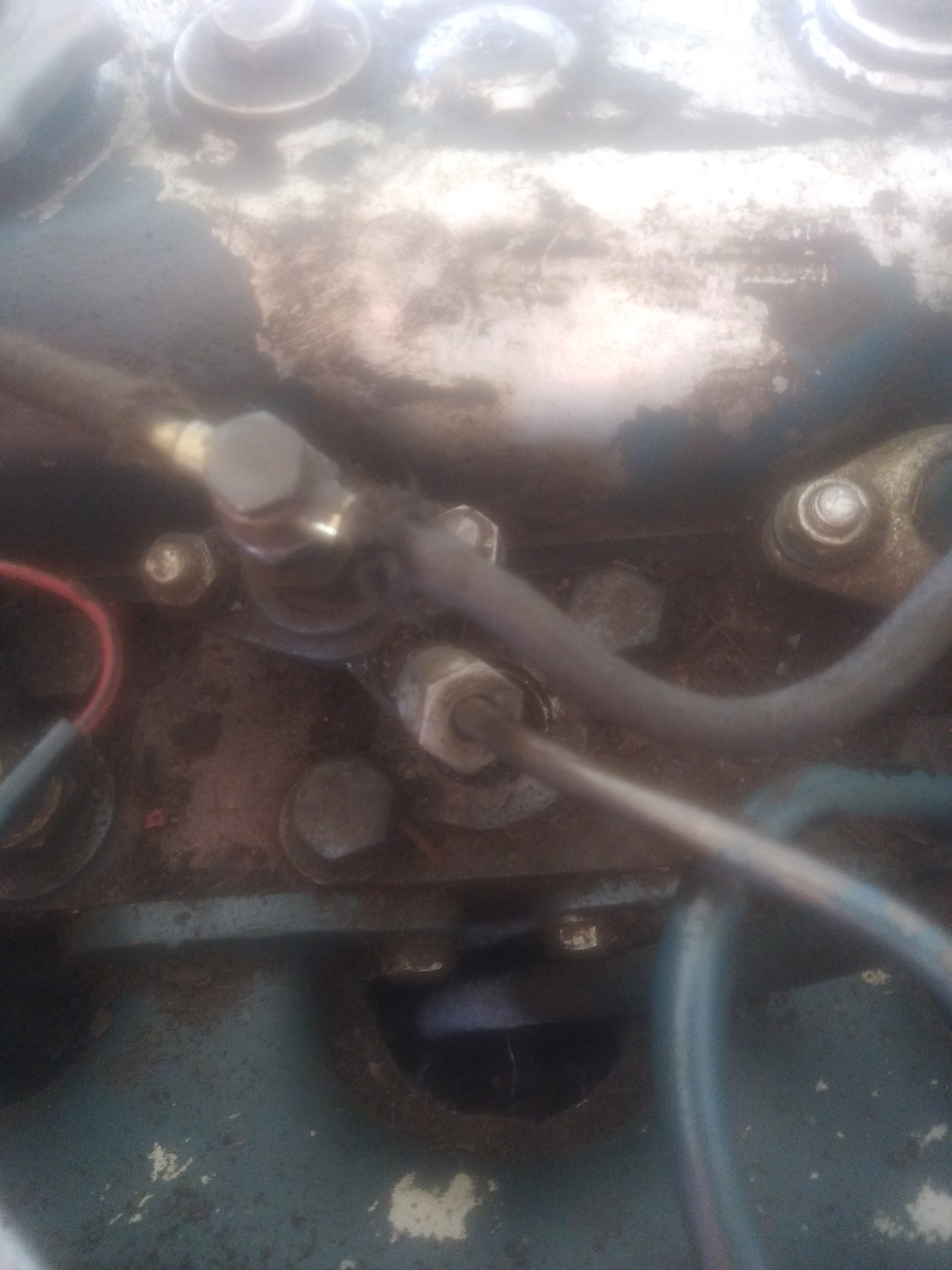

J'ai effectué la manœuvre de purge : les 2 filtres avec les vis, la pompe à main, la pompe à injection avec les 2 petites vis et j'ai ouvert l'arrivée des injecteurs et mis un coup de démarreur.
Sur l'arrivée des injecteurs, il sort du gazole mais avec une pression très faible. Est ce que ca ne devrait pas gicler ?

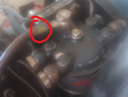

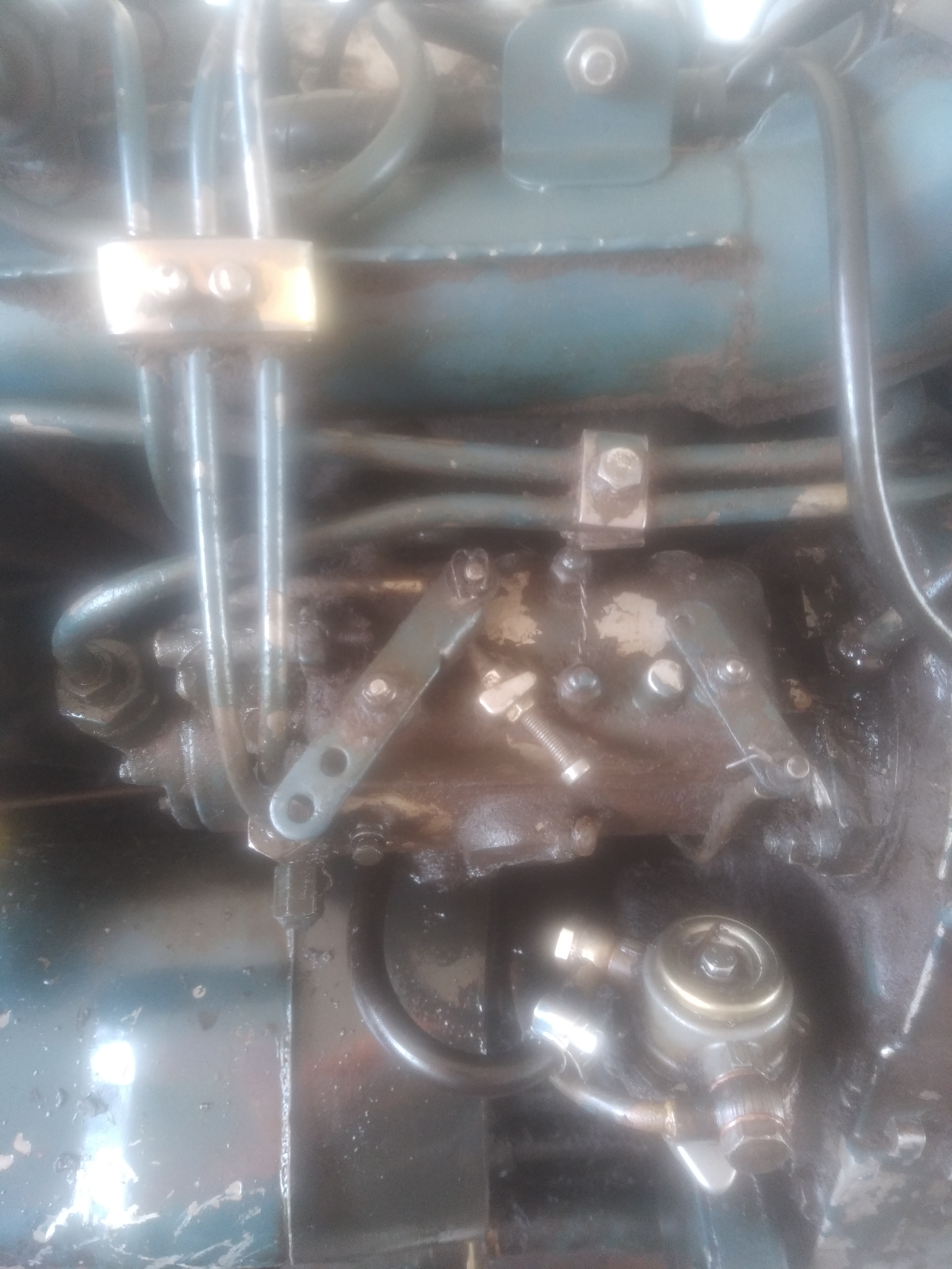

Voici quelques photos pour illustrer le propos.

Comment détermine-tu que la pression est basse aux injecteurs?
Le moteur tourne t'il assez vite, la commande arrêt moteur n'est pas repoussée à fond sur la photos?
A tout hasard revois la purge du circuit si il tournait bien avant le changement des filtres.
A+ Pierre

Pression aux injecteurs
C'est un ressenti car c'est la 1ere fois que j'effectuais la manip, je m'attendais à ce que le gazole gicle avec pression. Or il sort doucement des arrivés de la pompe d'injection en gouttant. Mais ça ne se base sur rien de tangible.

Normalement j'avais bien poussé la tirette qui permet de couper l'alimentation. Tu trouves que sur la photographie de la pompe ce n'est pas le cas ?

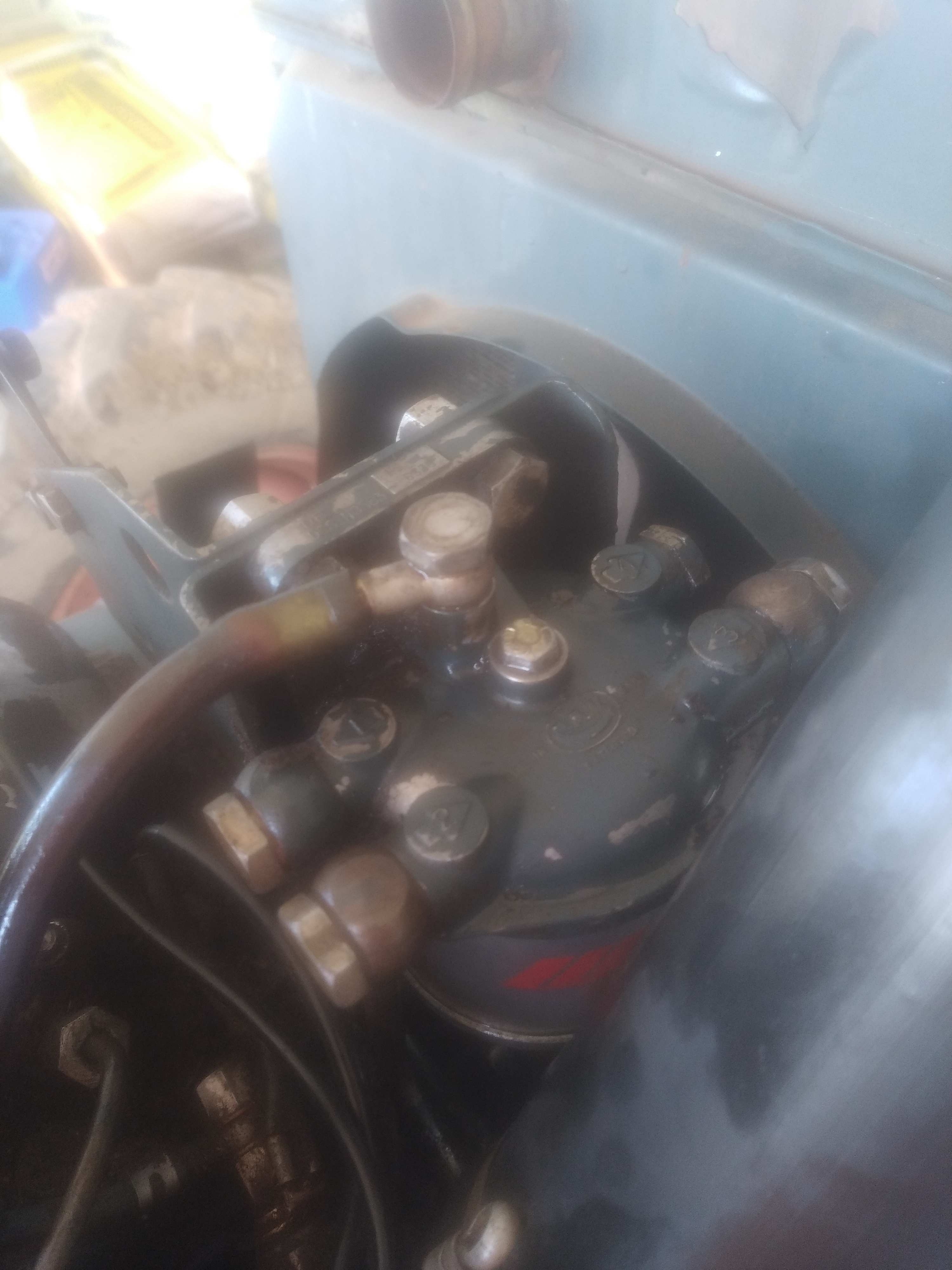

Bonjour Carlos, tu as changé les joints plats et toriques aux filtres? l est vrai qu'avec le filtre du haut , le démarrage est plus capricieux. Voir la propreté du tamis de la pompe d'alimentation et un à l'entrée de la pompe à injection.

Joints filtres
J'ai changé 2 joints plats par filtre, un entre le filtre et la cloche, l'autre entre le filtre et le support des conduites d'admission. Je n'ai pas vu de joints toriques ?
J'ai l'impression que l'étanchéité n'est pas parfaite, je crois avoir vu quelques gouttes de gazoil suinter...

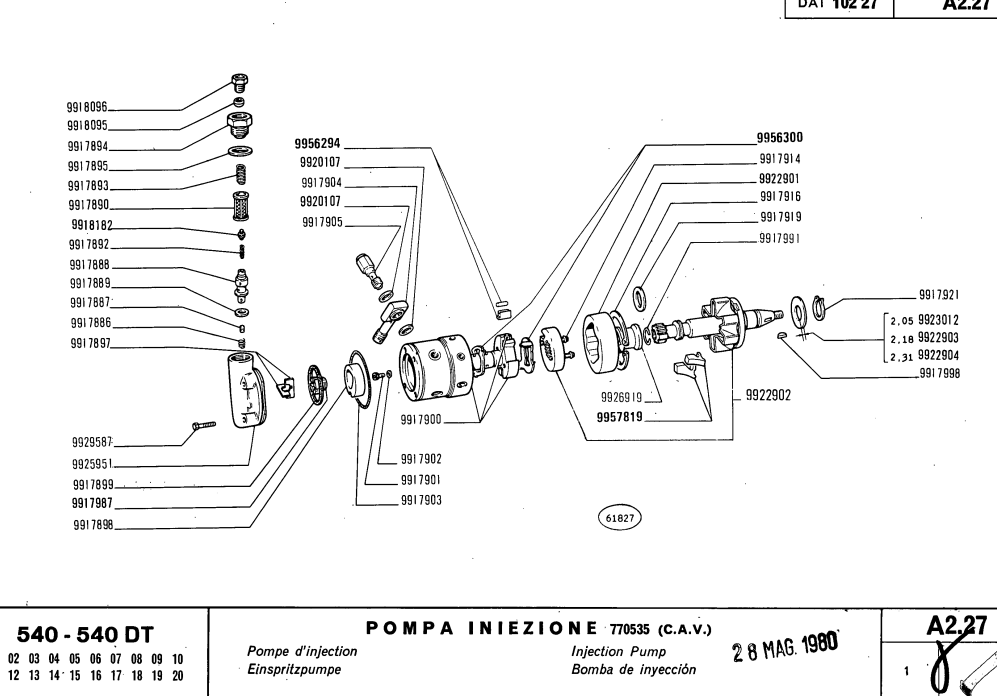

Tamis pompe alimentation
Ce que tu appelles pompe d'alimentation est la pompe à main ? Si oui, j'ai nettoyé le petit tamis plastique.
Tamis pompe injection
Je ne savais pas qu'il y en avait un sur la PI. Il faut la démonter pour y accéder ?

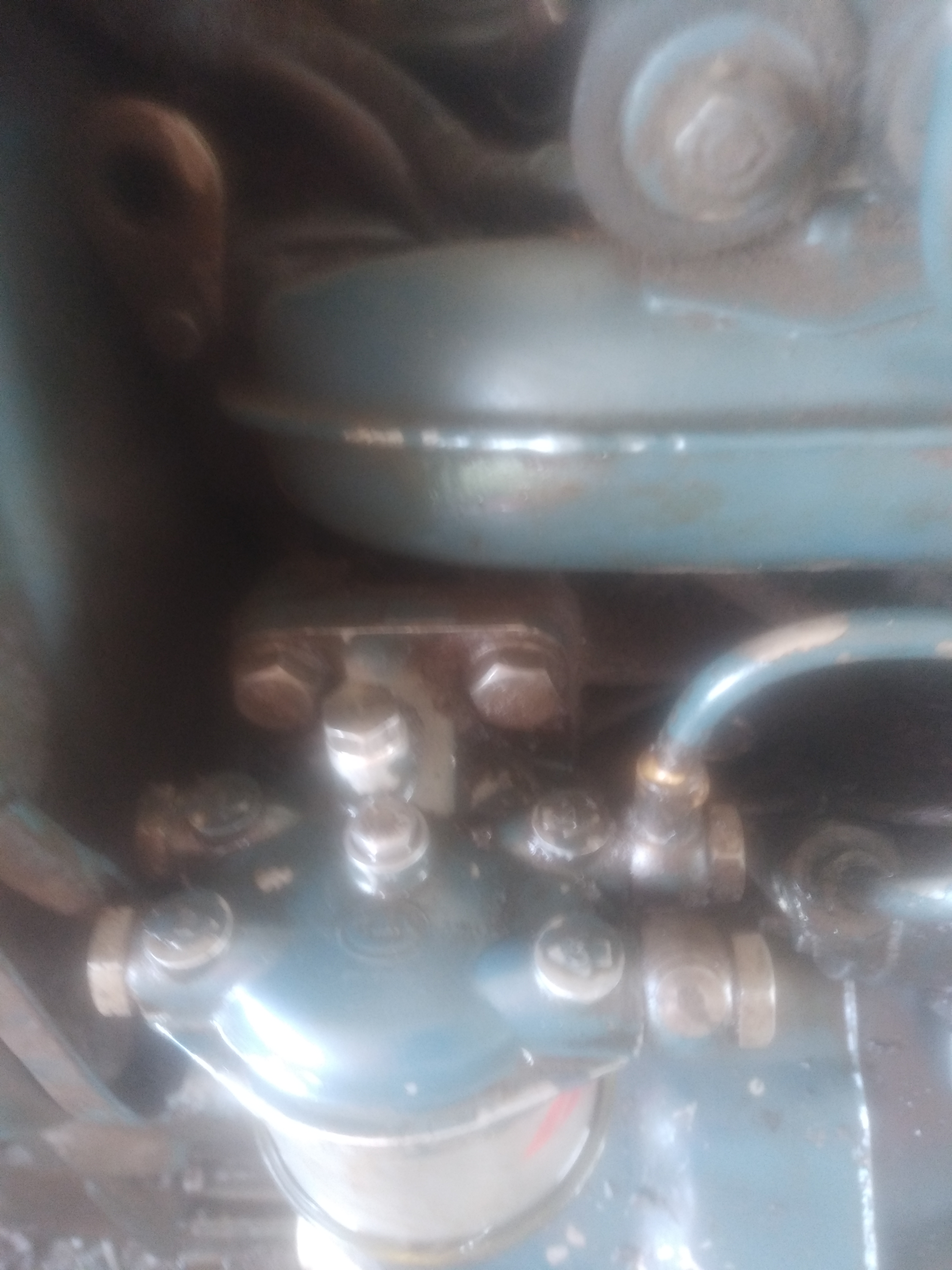

pour les filtres , il y a un torique à chacun. Il faut serrer les filtres sans trop forcer. La sortie du réservoir et du robinet sont propres? çà coule bien?

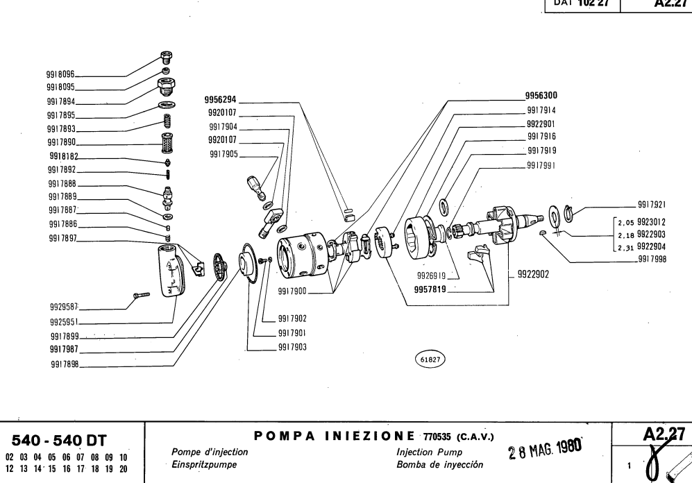

Pour info , il y a ce petit tamis 9917890 à la pompe à injection, mais ce n'est je pense pas là le problème:

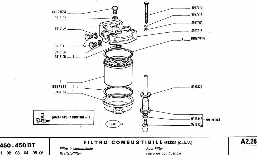

Bonjour, il y a un collier ?
Collier filtre gnr_ 2024-04-11 071530.png (229.19 Kio) Vu 11332 fois
Joint torique 9918105
