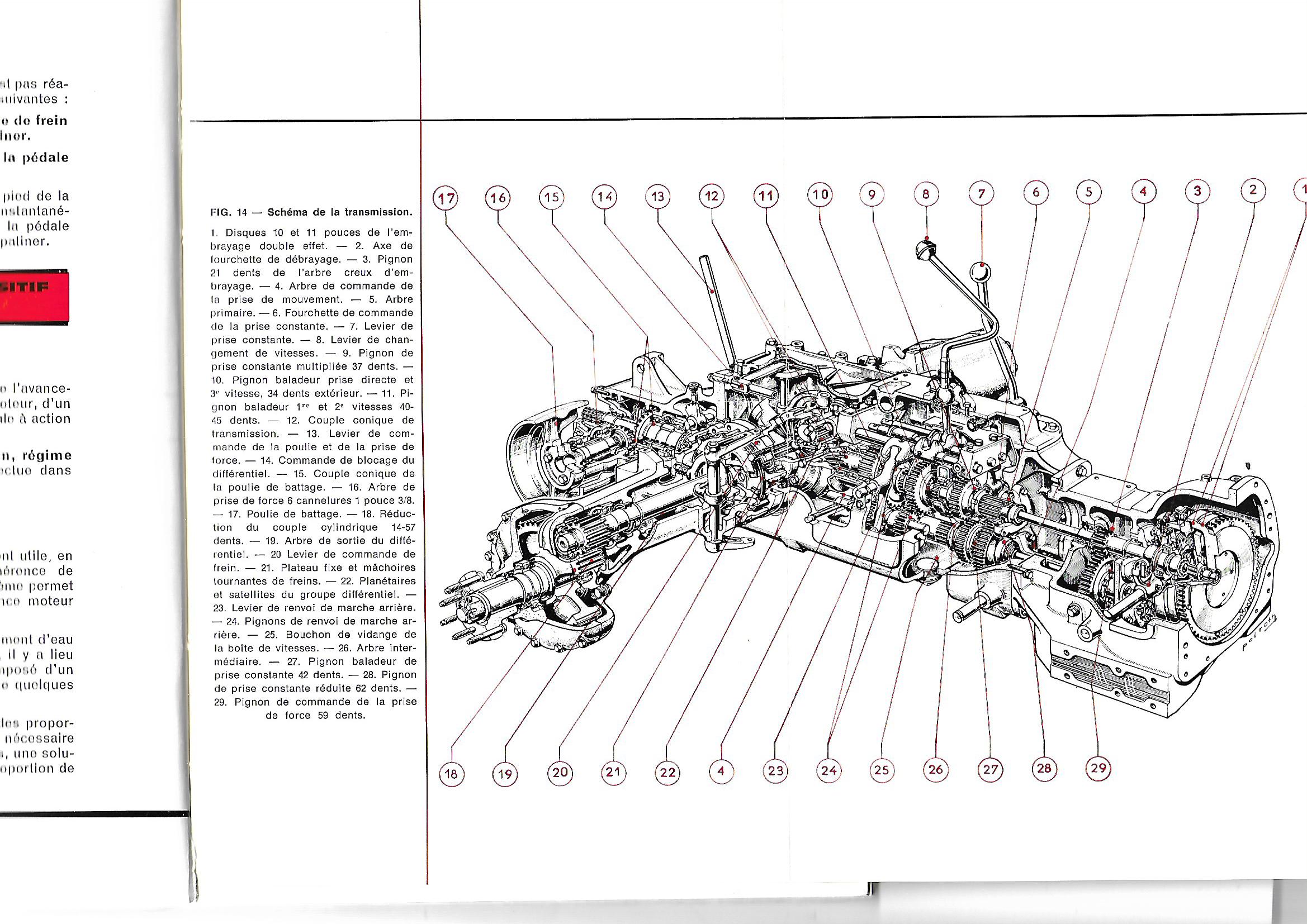

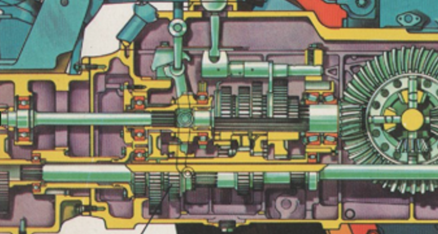

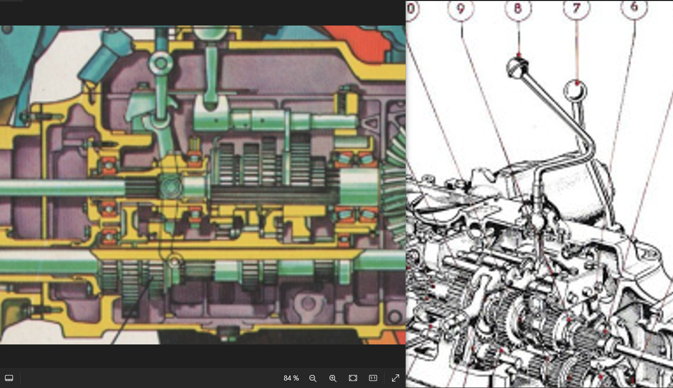

Re: Problème boîte de vitesse someca 750
Bonjour, gros plan sur la boîte:

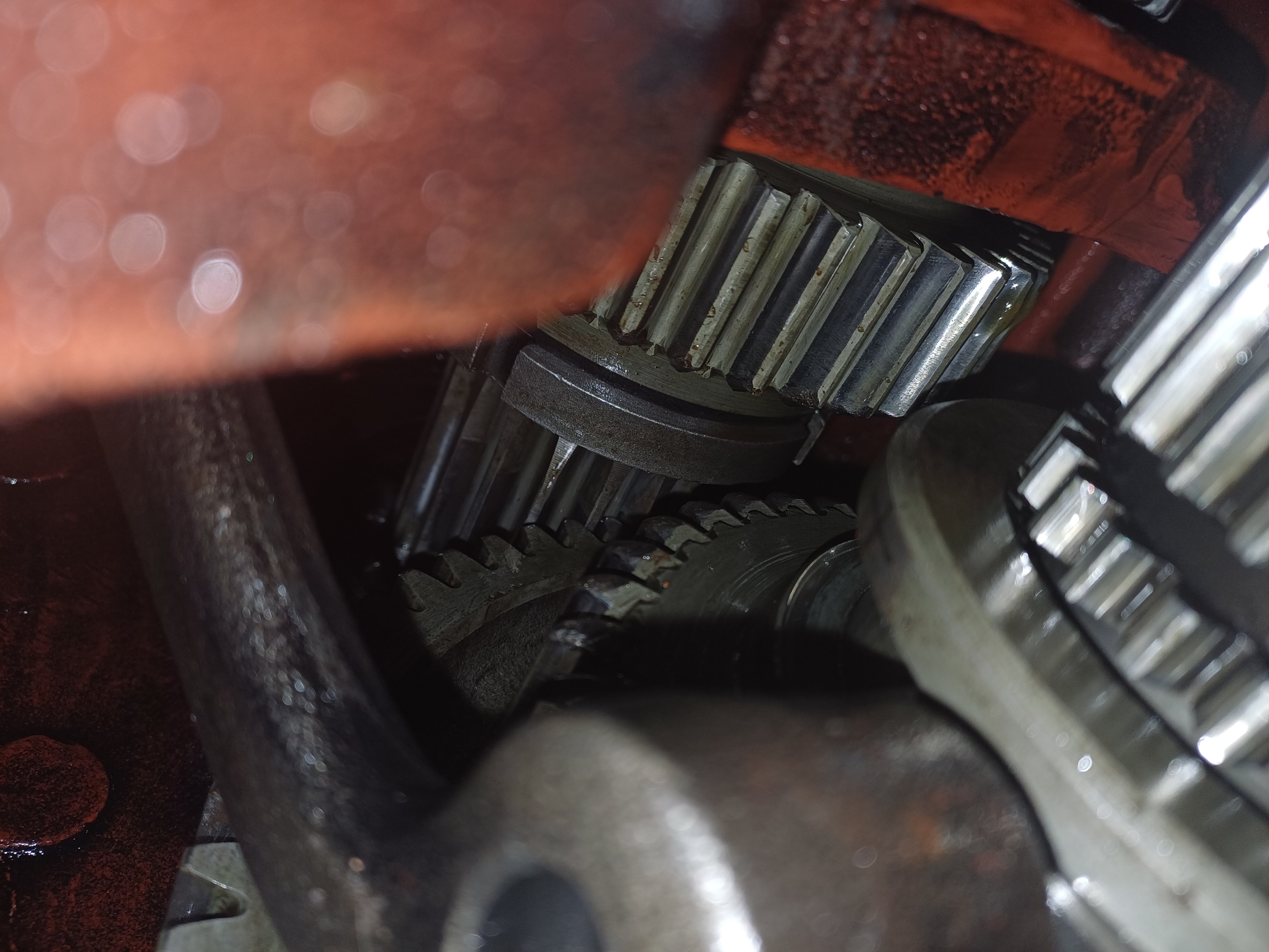

Vu tes explications je soupçonne un soucis sur le couple pignons de PDF à l'entrée de la boite de vitesses, derrière l'embrayage. Je pense qu'il faut ouvrir
Pourrait on avoir des photos du démontage actuel pour éventuellement remarquer un soucis.
