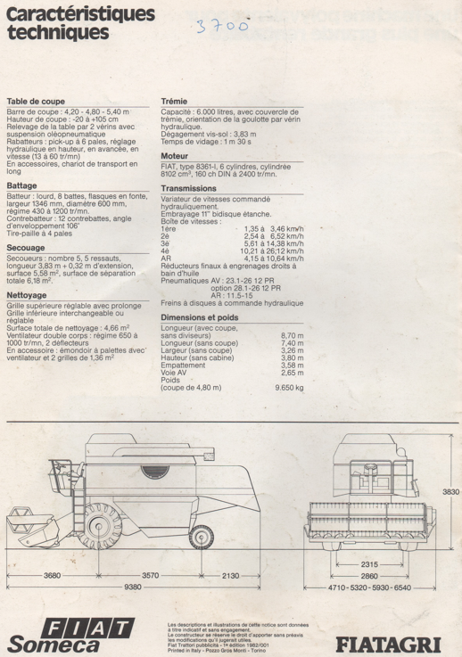

Dans mes docs j'ai pris ceci ,HM88 malheureusement pas de vues éclatées, alors que pour la M 132 et M 152, il y en a :
LAVERDA 3700_2024-04-18 162517.png (684.84 Kio) Vu 10692 fois
