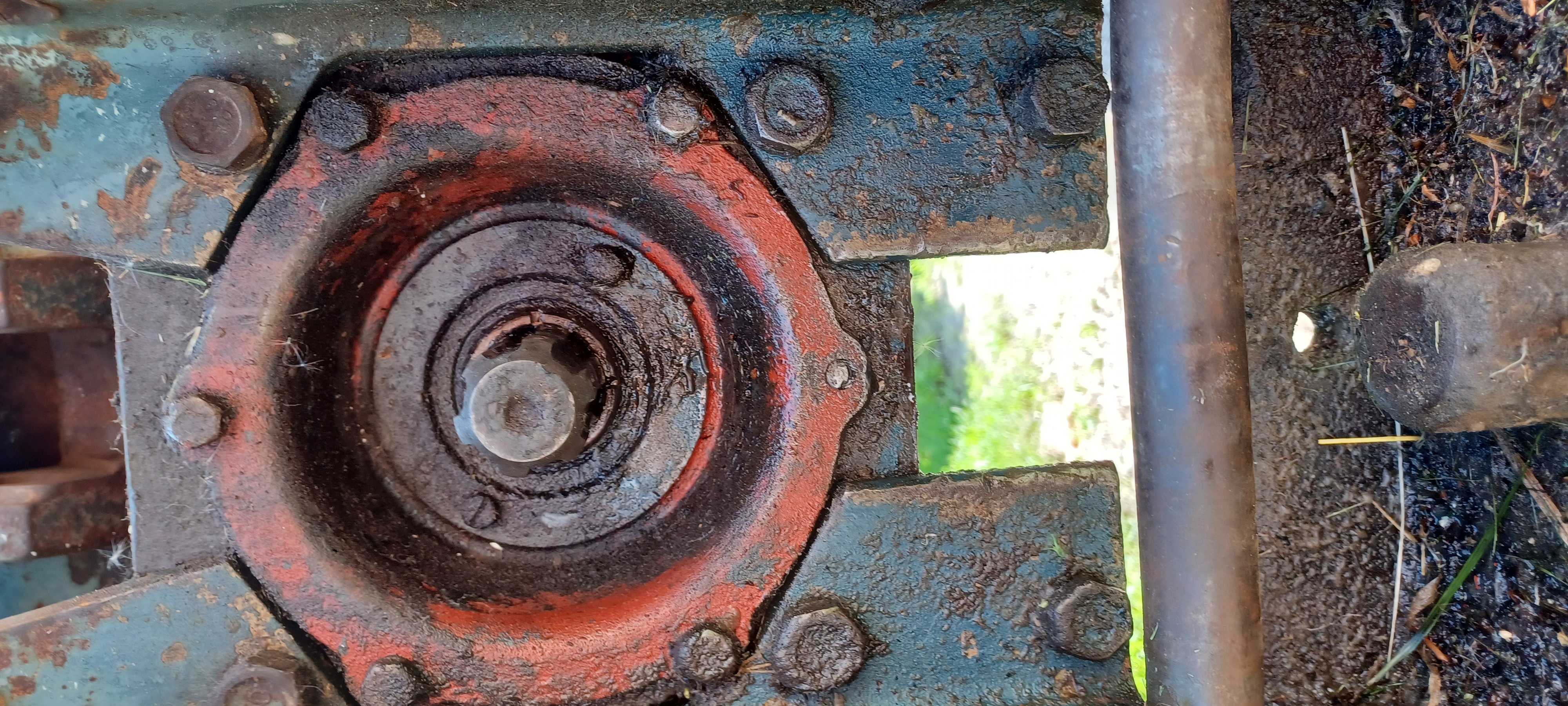

Ma prise de force suinte l huile.
Pour changer le joint, il faut retirer le 1er cache circulaire avec les 2 vis ? Ou celui hexagonale avec les 6 boulons ?
Mais comme un est déjà cassé, j aimerai bien quelques infos avant d avoir a forcer sur les autres
Il y a aussi une espece d ecrou canelé autour de l arbre de prise de force ?
Le site a choisi de mettre la photo a l horizontale, mais le boulon cassé est celui du bas.

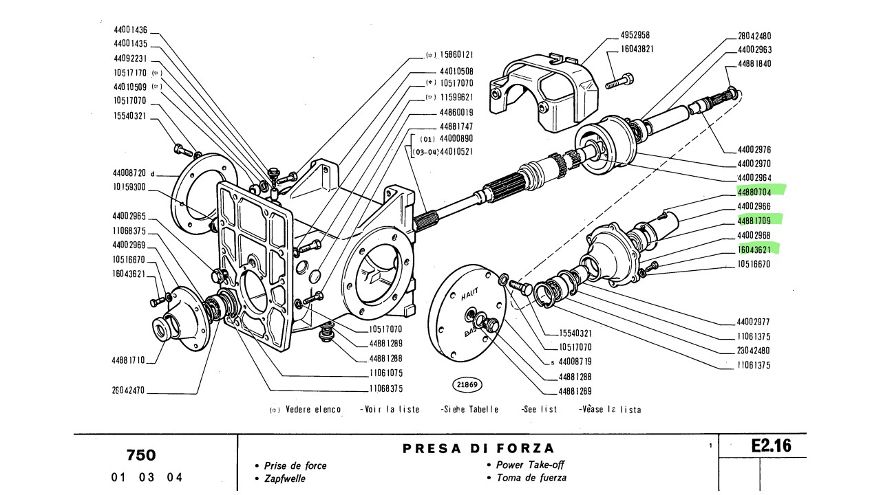

Salut, voici le joint et toutes les vis:

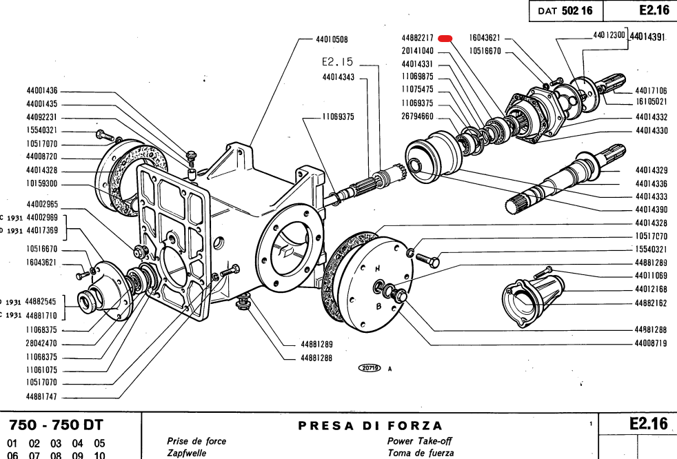

J'ai apparemment une autre doc de 750 que la tienne, mais je ne sais jamais quelles sont les parties communes entre les 670 et le 750 ? Sachant que dans les 670, j'ai l'impression qu'il y a eu beaucoup de variantes ?

Mais pour en revenir à mon pb de fuite sur la prise de force, je crois que mon montage ressemble plus à ça :
Avec un joint directement derrière mes 2 vis ? le 44881709 ?
Dans un cas comme dans l'autre, si je démonte les 6 vis qui tiennent le "couvercle" 44014332 ou 44002968 selon le schéma, est-ce que l'axe 44010336 de ton schéma risque de venir avec, et se déboîter à l'intérieur ; ce qui serait fâcheux

en fait la prise de force d'un 670 était comme celle d'un SOM 40
le 750 avait le manchon tenu par 3 boulons comme sur les 900/1000
