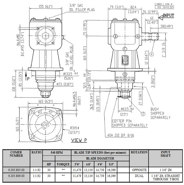

Bonsoir EKONE, bizarre !Voici ce que j'ai sur le gyro GYRAX 1500P (MADE IN FRANCE) pour tracteur de 25 à 50 ch (dans mon cas)
boîtier COMER Industries gearboxes , type LF-205 J _ 9.205.805.00(made in China, bien sûr!).Celui du milieu chez KRAMP.
https://www.kramp.com/shop-fr/fr/p/bo%C ... 92--205805

Concernant les boitiers comer, je suis étonné que la reference 124029 Boîtier L-25A 1:2,78 soit pour des puissance d'entrée de seulement 7ch.
Il y a un truc que je ne comprends pas dans la datasheet!
Concernant les infos données par jean claude 2320, ton boitier est donné pour 22kw en entrée max mais la datasheet de ton gyro laisse à penser qu'il supporte un trcateur de 50cv soit 36kw en entrée en négligeant les pertes en sortie de pdf du tracteur. 22kw à 36kw, ca fait quand meme 50% de plus que ce que le boitier est censé supporter en entrée.
Des avis?

Une parenthèse: il doit y avoir une erreur de traduction sur le boîtier L -25 A:
remplacer le " puissance max. à la sortie:5,2 kW " par "puissance d'entrée max: 5,2 kW".
D' autre part 22 kW çà fait 30 Cv (22/0,736=29,89), mais un tracteur de 50 Cv DIN moteur a une puissance moindre à 50 à la pdf.

Bonjour, il faut changer le croisillon par un avec le boulon de cisaillement de 8.
Bon , j'ai fait des recherches pour la puissance à la pdf de mon tracteur pour voir par rapport à la puissance d'entrée max. du boîtier (22 Kw).
1- Définir le couple du moteur(en Nm):
T=P/2*3,14*N/60
P: puissance en watts sachant que 1Cv=0,736 kW_ N:vitesse de rotation du moteur en tr/mn
FIAT 446: 50 Cv DIN à 2600 tr/mn =36,8 kW=36800 W.
36800/2*3.14*2600/60=135,23Nm.
135,23 Nm=13,789 m/Kg.
2- Définir la puissance à la pdf à 540tr/mn à 2160 tr/mn du moteur:
Couple en m/Kg *2160/716,2
13,789*2160/716,2=41,59 Cv soit 30,6 kW.
Conclusion: je suis supérieur !pas très bon donc tourner moins vite... mais le broyeur est prévu pour les tracteurs de 25 à 50 Cv. avec ce boîtier.
Par contre quand je l'utilise avec le SAME (60 Cv) je suis hors des clous!! A vérifier...
Est-ce que ce calcul est fiable?
Que signifie le ratio 1:1,92 et le ratio 1:2,78 ?
je me doute que c'est un rapport d'une ... puissance(?) par rapport à une autre?
Merci.
D'autre part 1 HP=0,75kW donc à la sortie 30HP =22,5 kW pour le miens et 7HP=5,25kW pour l'autre! Bizarre , il y a plus de force à la sortie qu'à l'entrée!?Ou c'est plutôt à l'entrée la puissance fournie et à la sortie la valeur de la résistance de la végétation broyée ou autre? Si elle est trop forte le boulon fait fusible...
