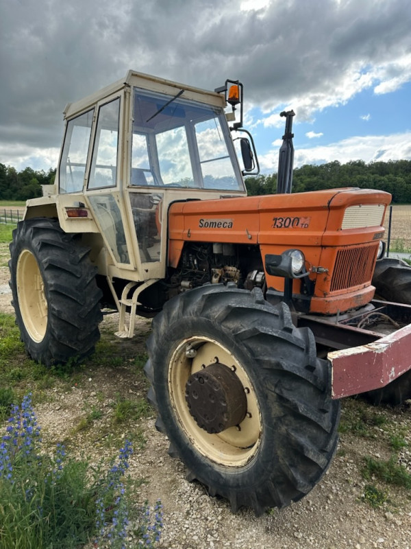

Salut
J ai enfin trouver mon bonheur un someca 1300 dt pour compléter ma collection :coeur:
J aimerais le remettre au maximum à l’origine du coup je voudrais avoir des photos de l intérieur de la cabine notamment le siège par exemple
Aussi des photos de l’extérieur les 2 phare de travail à l avant sont comme les phares des vieux someca ou comme les nouveaux c est à dire rond ?
Je vous met une photo de mon pépé qui n est pas encore chez moi donc j en ai pas d autre
Merci pour votre aide
Messages : 10316
Re: Someca 1300
tu as trouvé un 1300 premiere génération
la cabine est basculante vers l'arriere
les phares sont comme les autres modèles de cette série

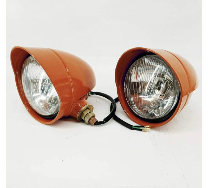

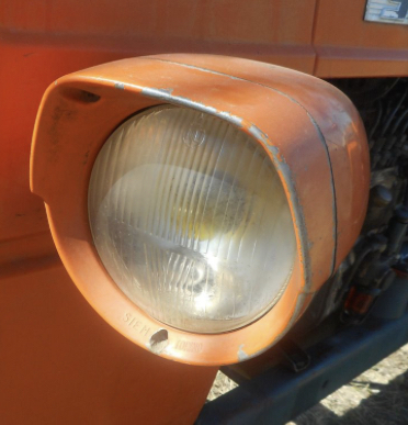

Donc pour les phares pas comme ce là
Mais comme ça pour le 1300 dt
Et les pattes de phare sont comme celle des 550 ? Ou elle sont spécifiques au 1300 ?

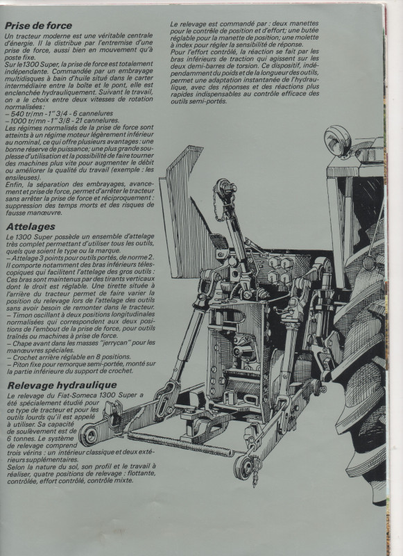

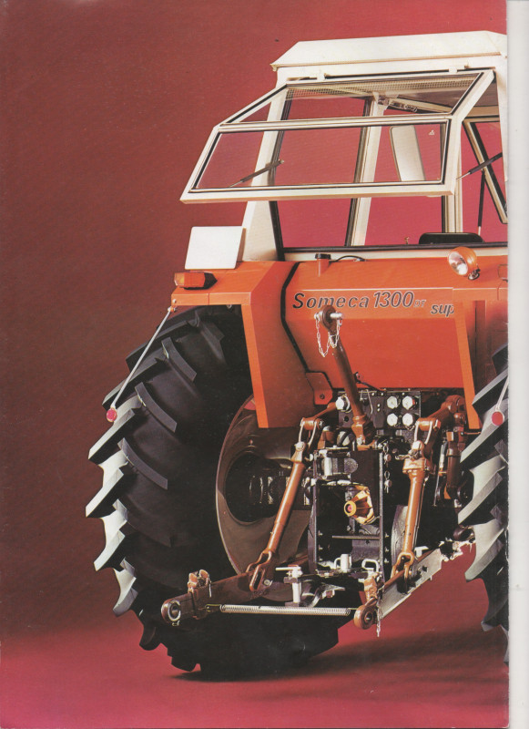

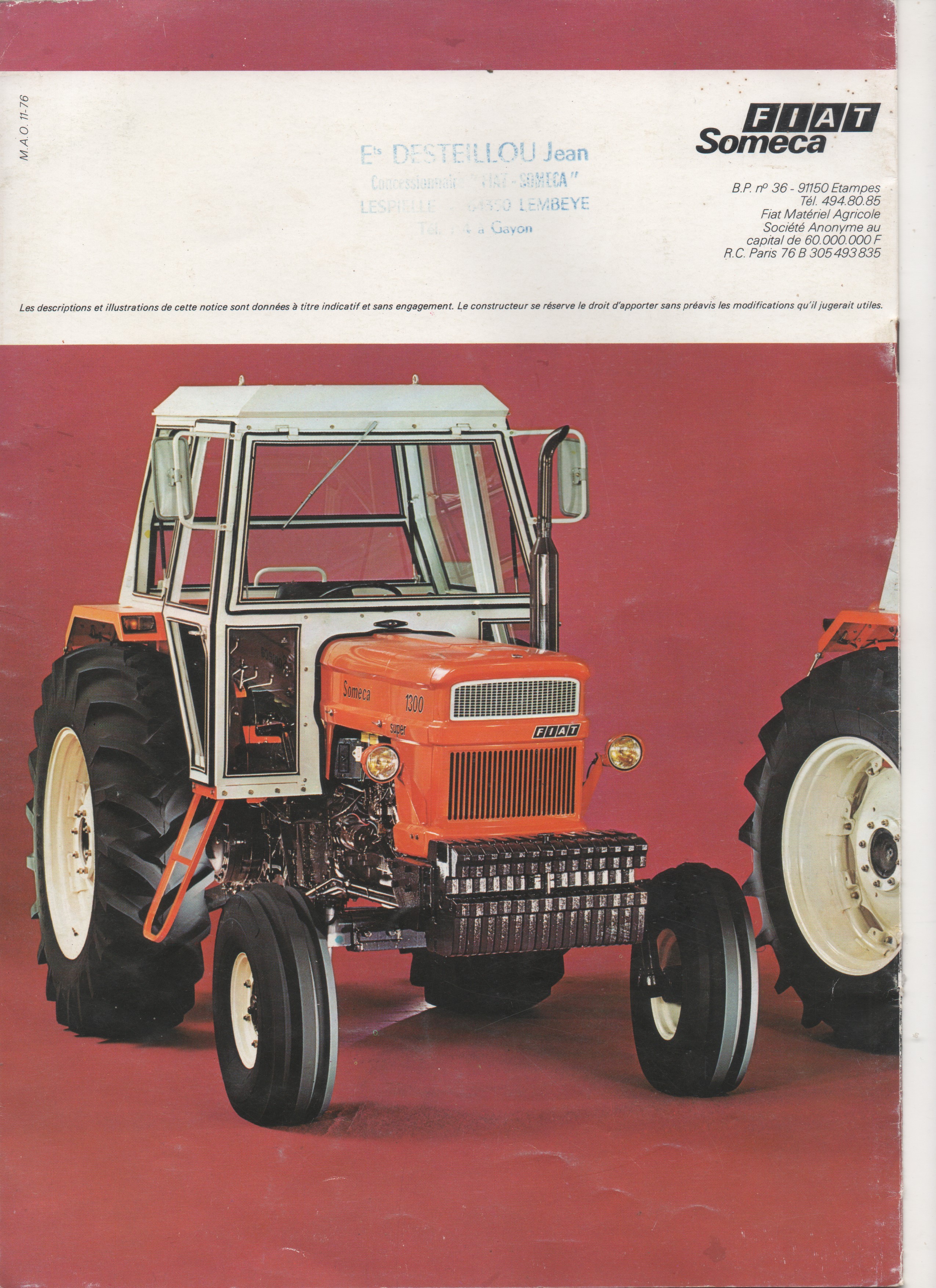

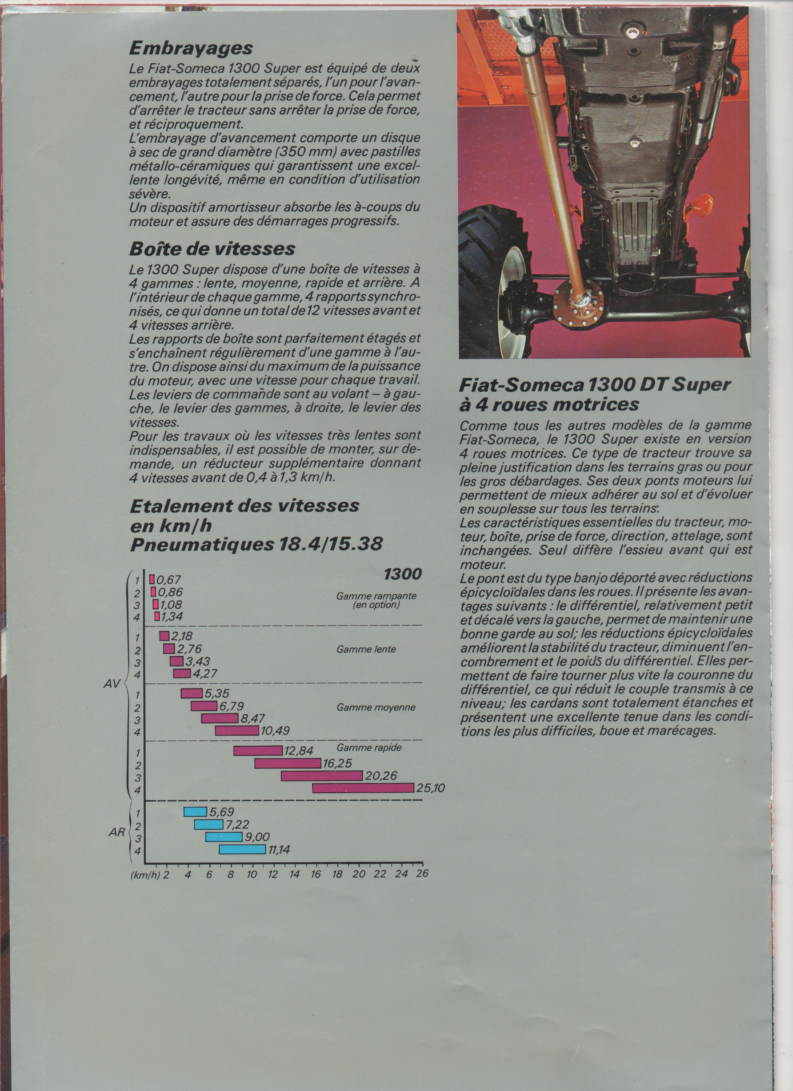

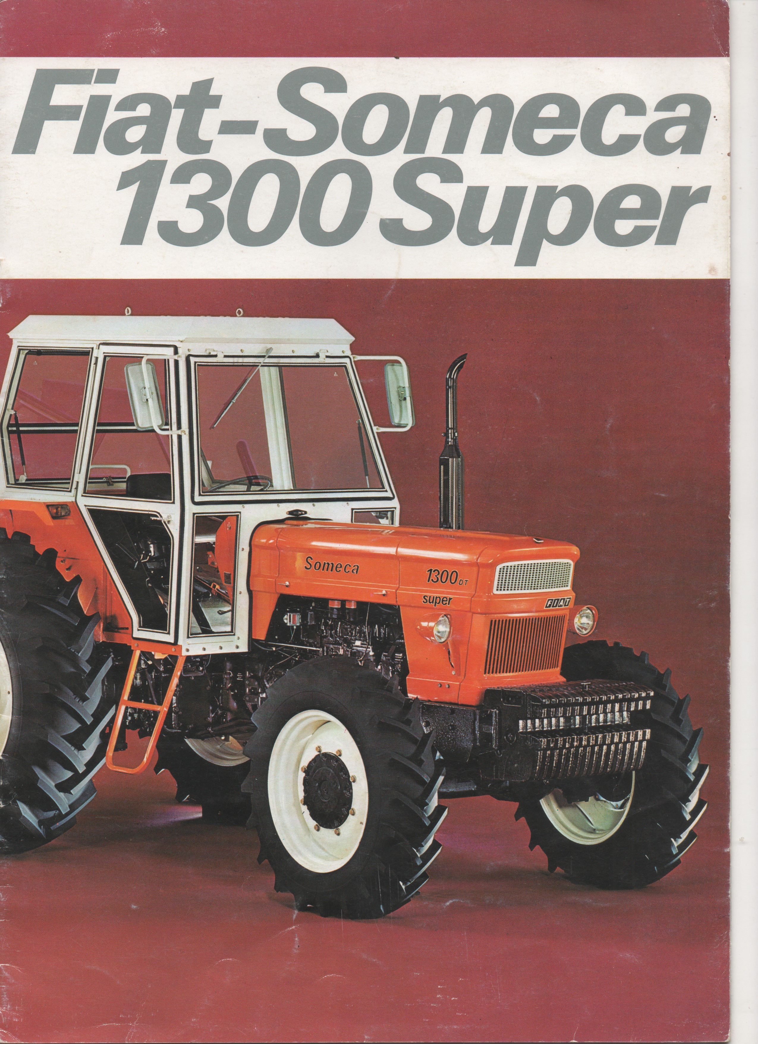

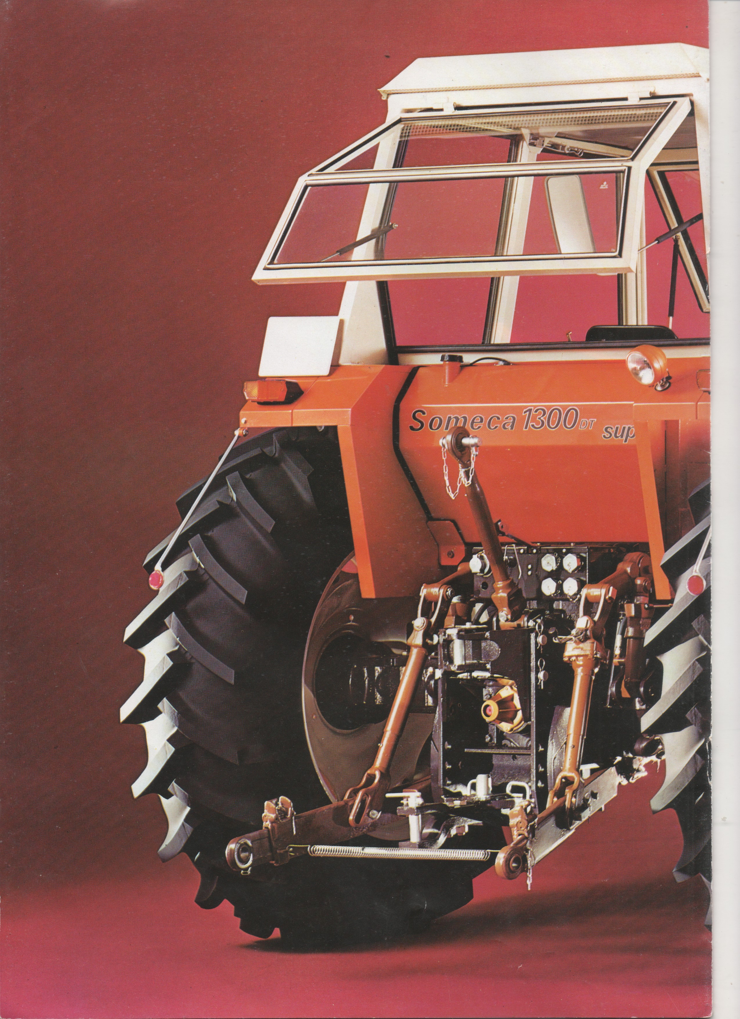

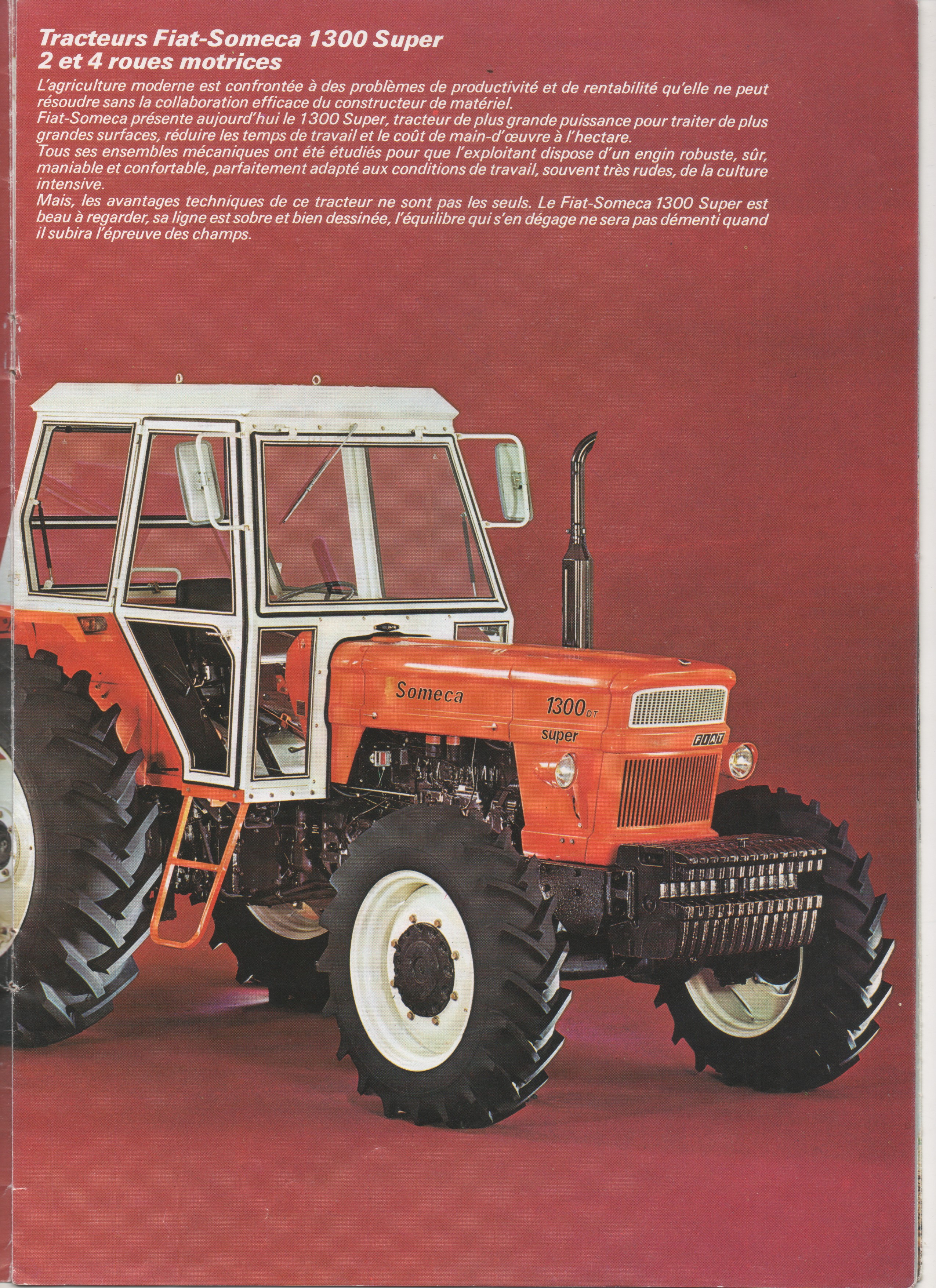

Salut Someca,
voici le dépliant d'époque avec la cabine, mais c'est le Super:

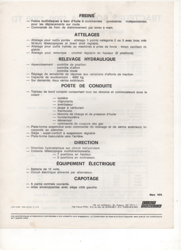

Voici la présentation du tiens , le 1300 TD de mars 1972( avant le Super):

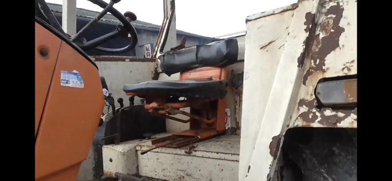

Voilà le type de siège que je recherche si vous en connaissez un même en très mauvaise état je suis acheteur
