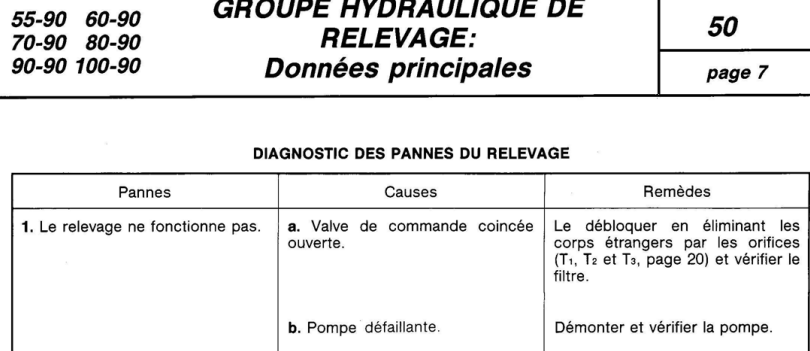

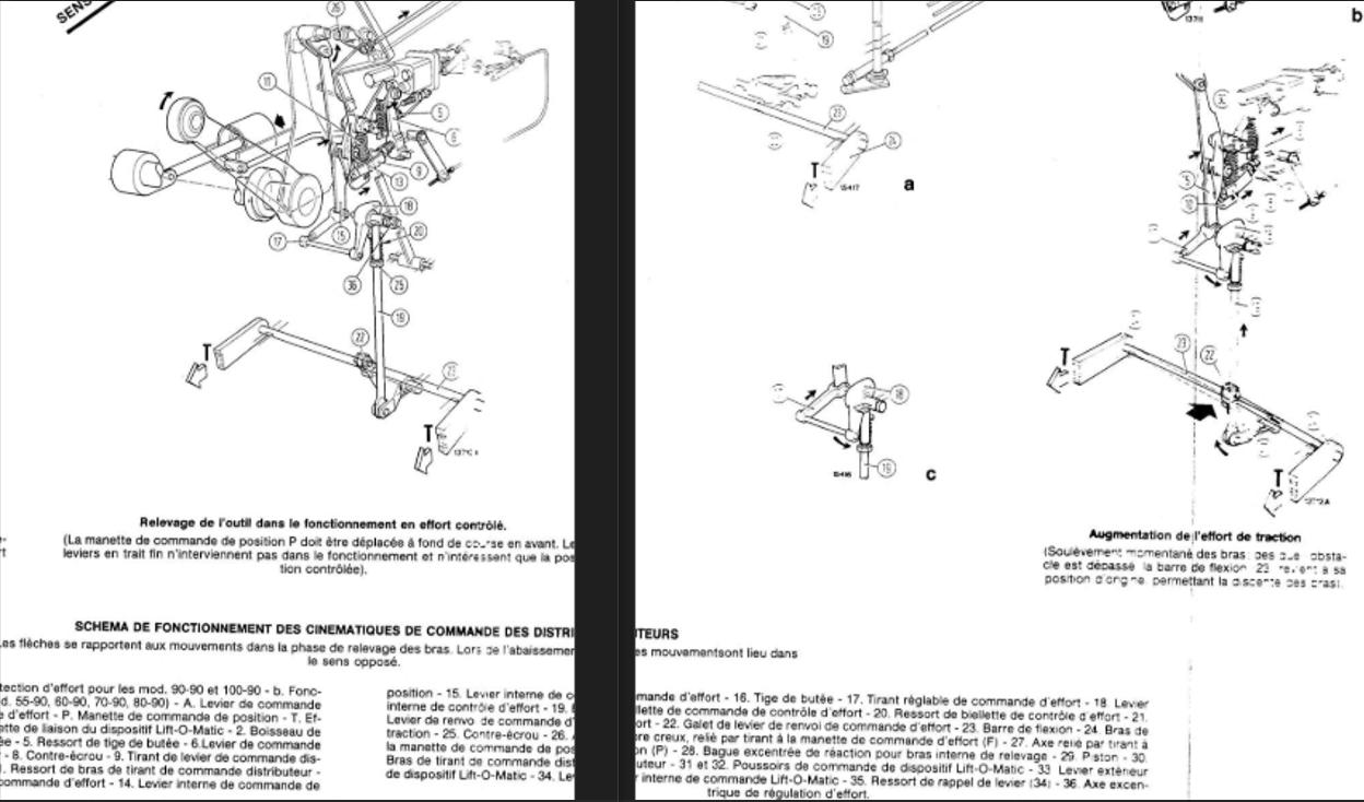

Bonsoir, pour infos les réglages que tu devais avoir avant:
En principe, c'est pas recommandé d'utiliser le relevage "à l'envers"! Arrachement du bloc relevage (sur une autre marque!)
Serie 90-Variospeed_Lift O Matic_2024-06-29 190927.png (253.54 Kio) Vu 6289 fois
page 20_ 2024-06-29 202010.png (177.16 Kio) Vu 6283 fois

jean claude 2320 a écrit : 29 juin 2024 19:27 Bonsoir, pour infos les réglages que tu devais avoir avant:

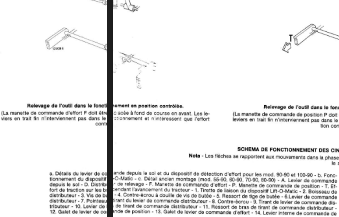

Voici que le paragraphe " relevage hydraulique".Si tu veux autre chose, tu me le dis:
fiat_serie_90_rep_RELEVAGE HYDRAULIQUE_compressed.pdf
(11.53 Mio) Téléchargé 348 fois
Messages : 3716
x 322
x 218
Re: Manette variospeed bloqué 100/90

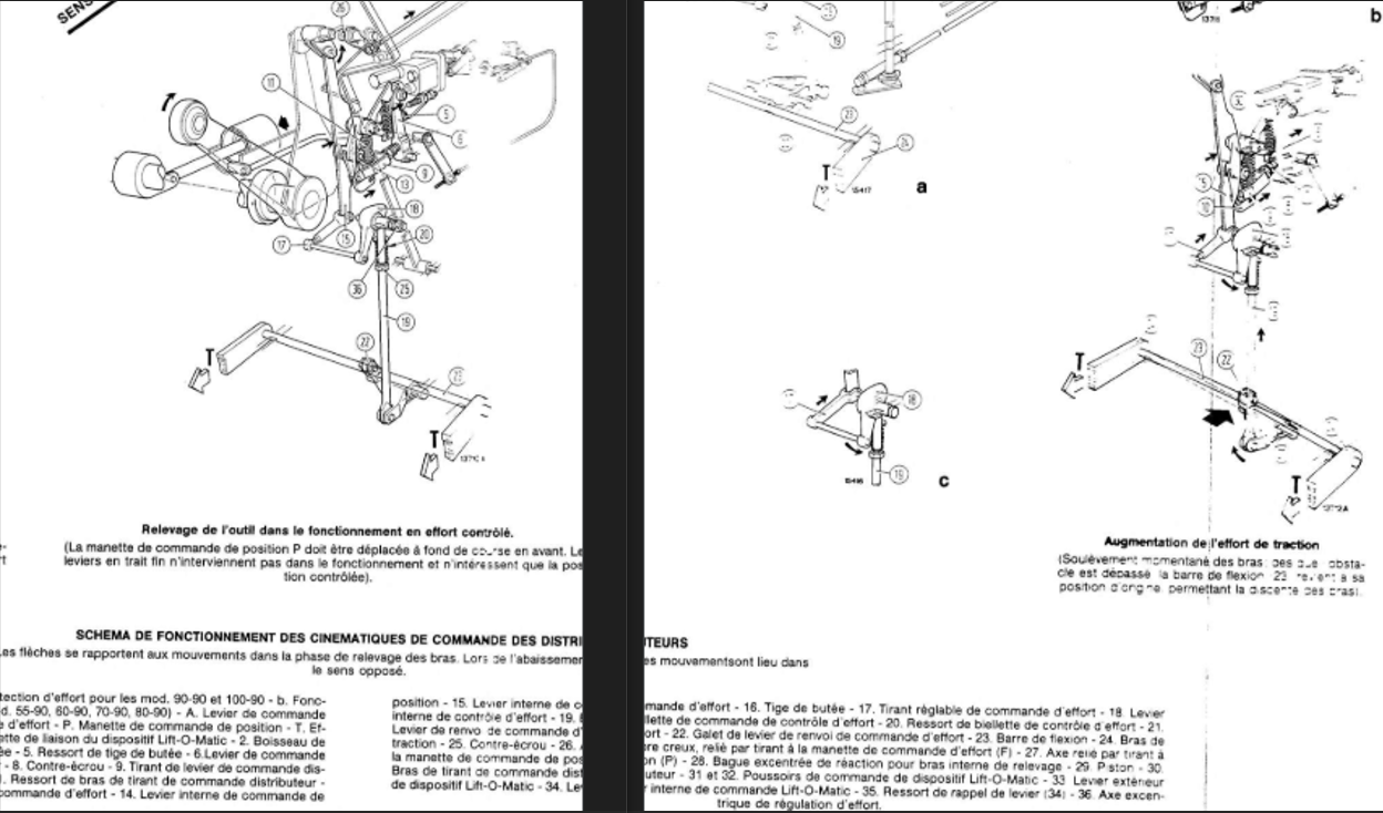

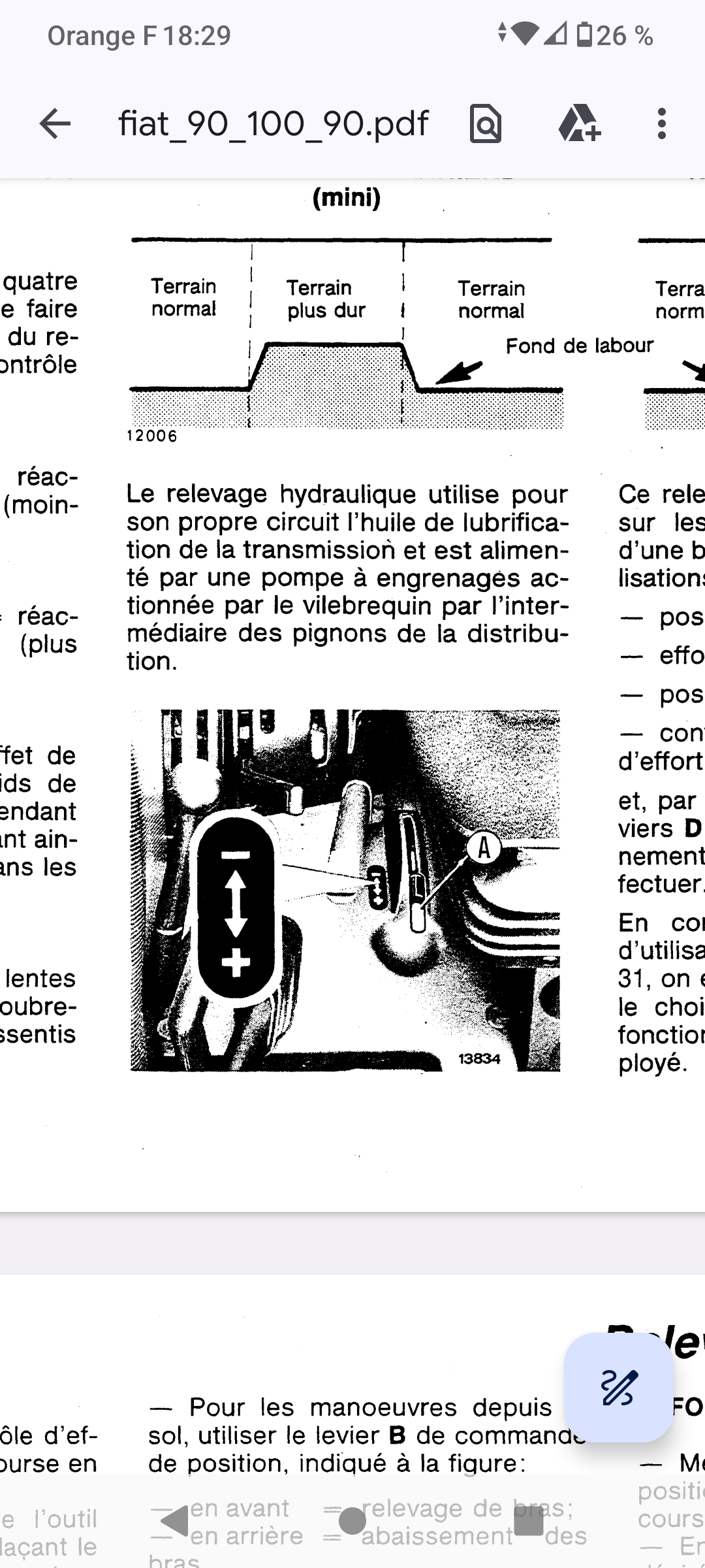

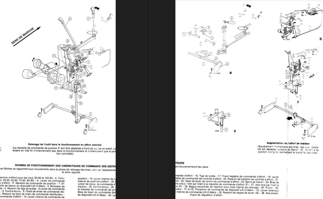

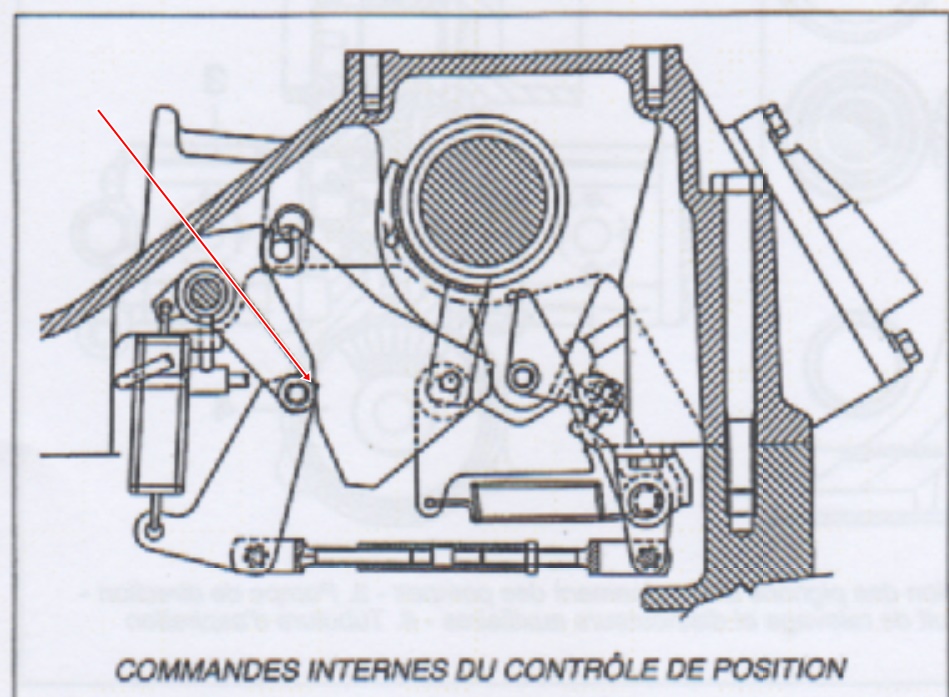

Pour plus de "clarté" dans le dépliant du pdf:
1-1_ 2024-06-30 140544.png (172.38 Kio) Vu 6237 fois
suite du texte ci-dessous:
6_2024-06-30 134314.png (137.18 Kio) Vu 6230 fois
