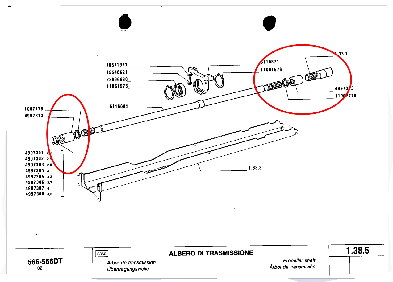

a tu regardé ci tout les circlips sont bien a leurs place au niveau des manchons sur l'arbre ventrale de liaison boite/pont avant

Messages : 1699
Re: Plus de 4 roues motrice sur mon 566 DTH
Sous to moteur tu a un arbre qui relie la boite de vitesse et le pont avant et donc il faut enlevé la taule de protection et vérifier ci tu les manchons sont bien en place avec les circlips de chaque coté

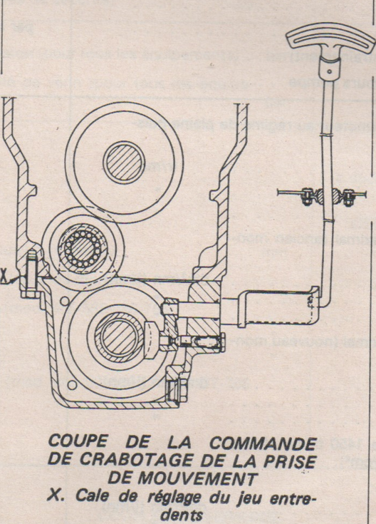

Hervé, Crabotage du pont avant du 566 DT (erreur avant)
Crabotage_ 2024-06-29 223557.png (749.06 Kio) Vu 8293 fois

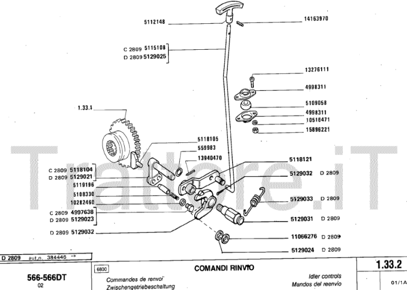

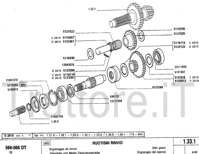

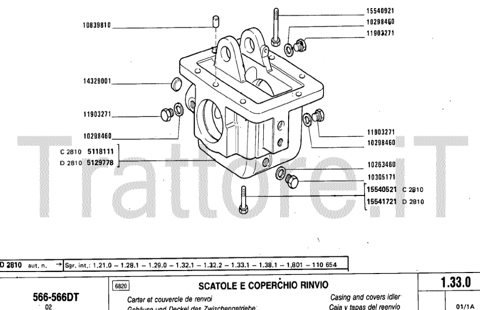

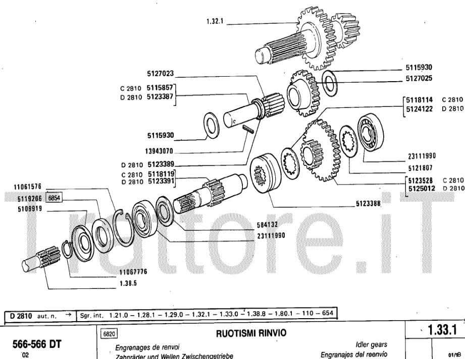

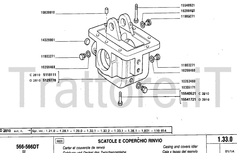

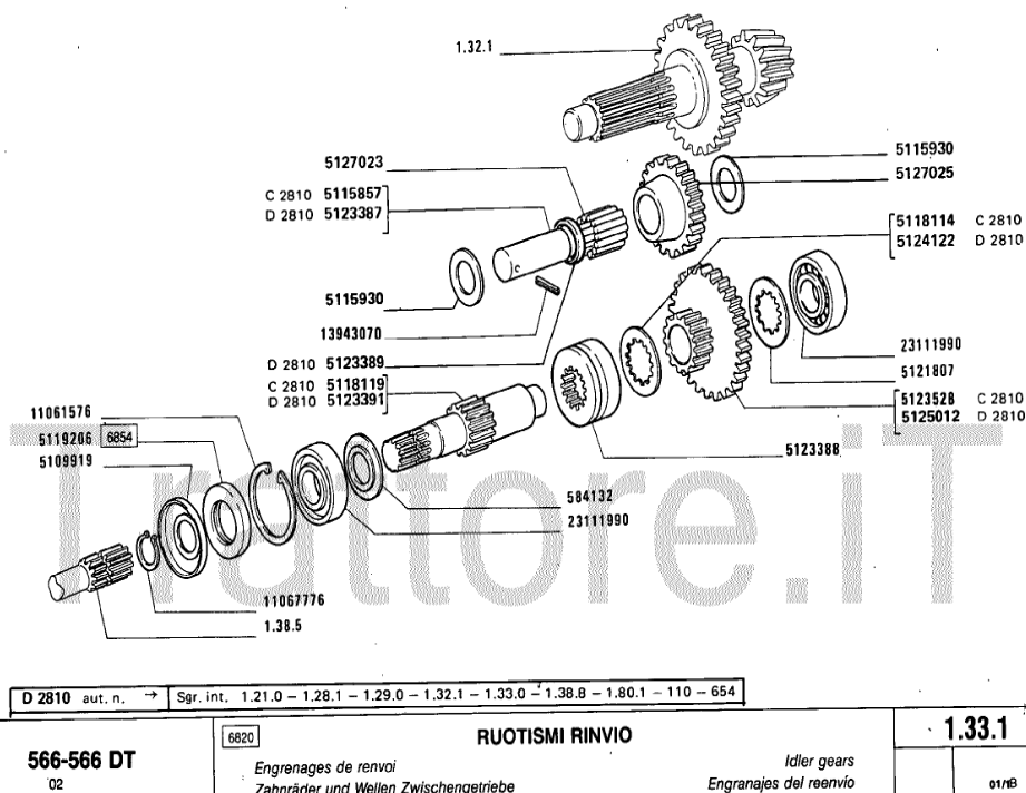

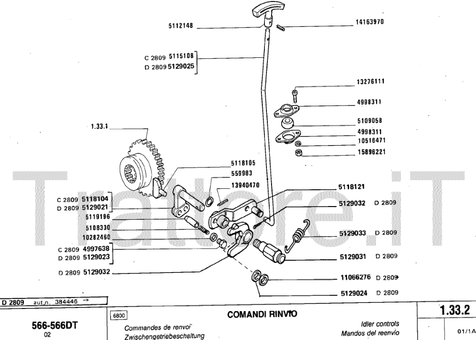

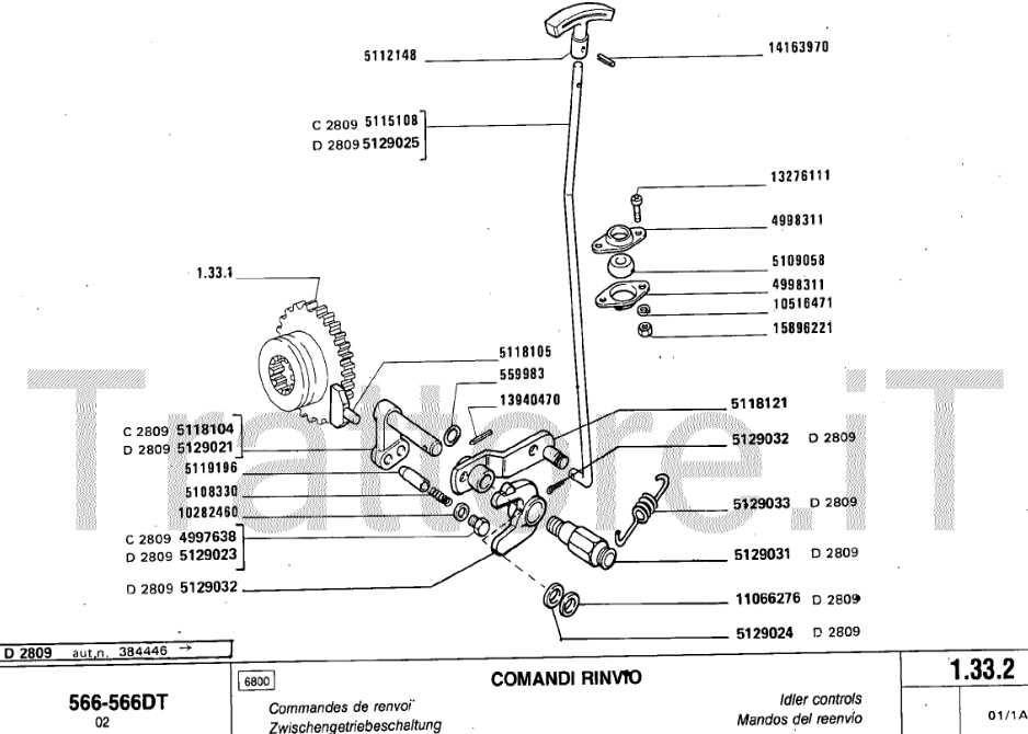

le ressort?
Messages : 10326
HERVE il arrive que la goupille 13 640 478 se cisaille ou le doigt 5 118 105 soit abimé
