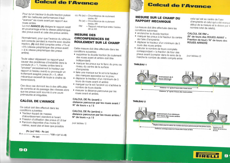

tu as le manuel du KUBOTA ?
sinon voila la méthode de calcul

sur le manuel d'utilisation tu dois retrouvé le rapport pont avant /pont arriere
exemple sur ton 566 il est de 1.387

Si j'ai bien compris le calcul, il faut simplement établir le calcul du rapport mécanique avec les roues actuelles et conserver ce même rapport sur la nouvelle monte, c'est bien cela ?
Du coup, en revenant aux bases mathématiques :gene: :gene: , il faut que je mesure le diamètre extérieur de mes pneus et que je calcule la circonférence et ensuite, je pourrais calculer le rapport mécanique qui n'est autre que le diametre extérieur de la roue AR / diametre de la roue AV, exact ?
