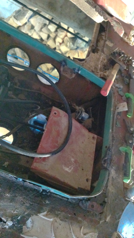

L'état du plancher, on peut apercevoir les différents trous de rouille perforé
L'état sous les différents plastique

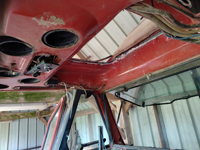

Aujourd'hui on passe au toit avec quelques photos,
C'est parti!

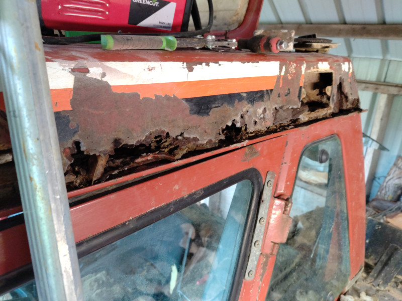

Un aperçu des faces du toit. L'autre côté idem

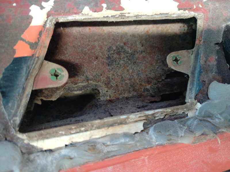

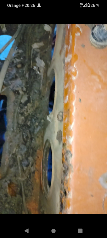

Les ouïes des filtres complètement troué...
Grille arrière idem, gros trous , directement dans la cabine
Je pensais avoir des photos du toit avant réparation mais il est évidemment dans le même état voir pire !
L'ancien propriétaire avait fait des bidouilles au silicone un peu partout..
J'en ai enlevé au minima l'équivalent de 5/6 cartouche..

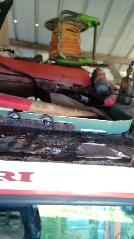

Les rebords anti infiltrations sur les toit ouvrant et de ventilation quasi inexistant, tout tomber dedans directement..

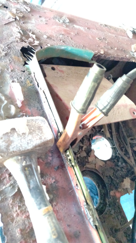

Création d'un nouveau bord avec de la tôle fine, léger pointage pour la tenue provisoire
Encore
Encore

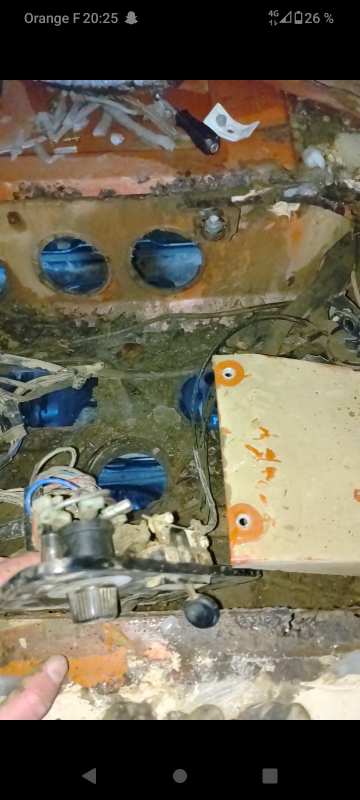

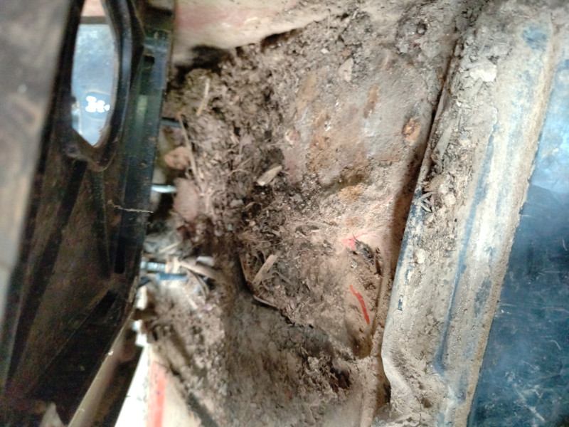

Arrivé vous à voir l'état sous le système de ventilation... Outch

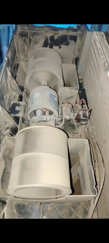

Évidemment le système de ventilation et de chauffage ne marchait plus vu l'état général.
La résistance avait grillé, j'ai réparé avec un fil d'étain.
Ça marche mais uniquement en position 2. Une idée ?
Bon je voulais vous mettre une vidéo mais le fichier ne passe pas.. j'ai donc pris des captures d'écran pour vous montrer les différents points..
Résultats après un coup de soufflette.. l'état !

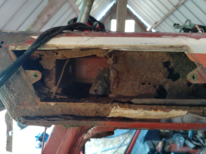

Sous le système de ventilation, aïe aïe aie

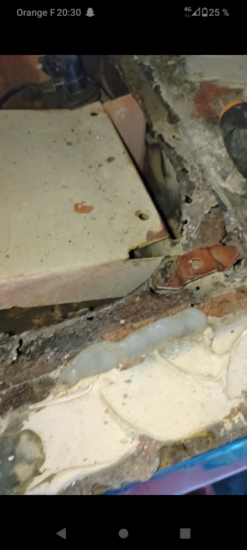

Jonction inexistante entre les deux capot de toit
Idem différentes bidouille de bricolage.. on voit à quelle point c'est attaqué
Une fois le piquage des gouttières de toit, la seule solution viable était la résine. Mastic etc impossible vu la perforation
Sa sèche et je reviens vers vous :super:

Salut, du boulot en perspective...un conseil,nettoie bien la ventilation, moi je
Pouvais plus m'en servir, j'avais attrapé la vérole a chaque fonctionnement !

Oui c'est des captures d'écran que j'ai prises. À ce moment là elle était juste repositionner pour l'essai.. depuis elle à était lessivée au savon.
Tu chopé quoi à chaque fois ? La crève ?

Bon ça va :malin2: c'était pas plutôt les filtres cabine qui était pourri?

Oui sûrement, il n'y en avait pas au ventilateur et celui de la cabine était pas brillant ! Il restait celui de l'échangeur du chauffage, rempli de saletés!

bouc a écrit : 02 août 2024 09:15 Oui sûrement, il n'y en avait pas au ventilateur et celui de la cabine était pas brillant ! Il restait celui de l'échangeur du chauffage, rempli de saletés!
Ok , je les ai supprimer de toute façon.
Les ouïe sur le côté était trop attaqué. Obligé de combler en plein..
Reste juste la fonction chauffage pour l'hiver.
