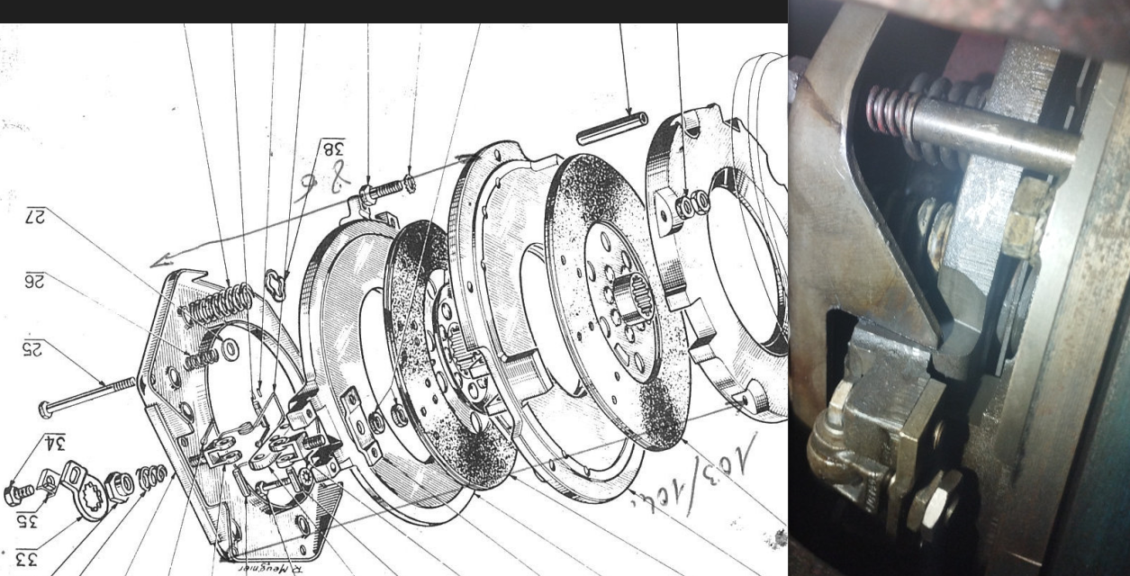

La cote 86 correspond a l épaisseur totale du mécanisme mais on l obtient comment ?
Avec les vis clef de 14 qui on les petits ressort rouge ?
Dans ce cas il faut ouvrir pour avoir accès au ecrou
Il a du etre mal réglé rien qu a voir la position de départ de la bute avant que je règle les doigts du disque d avance

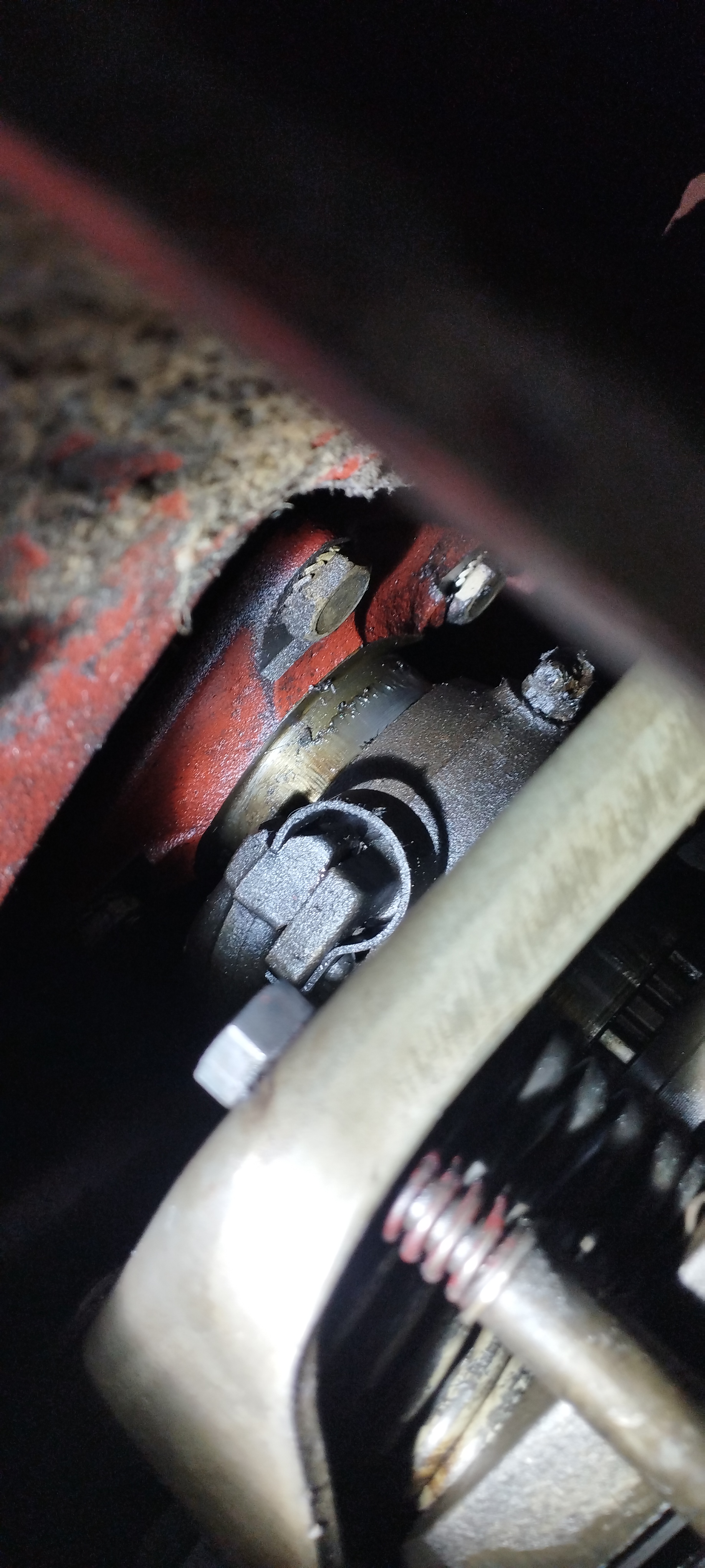

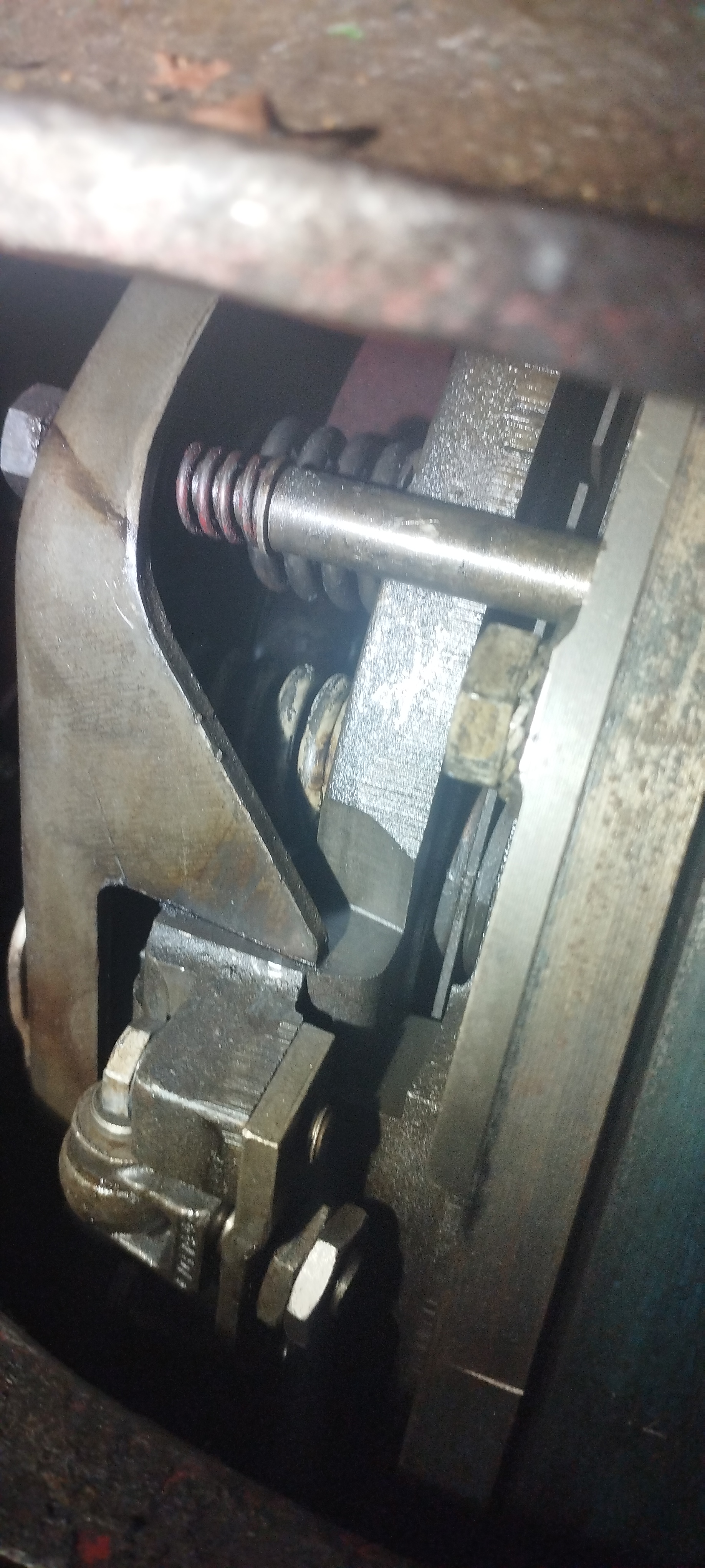

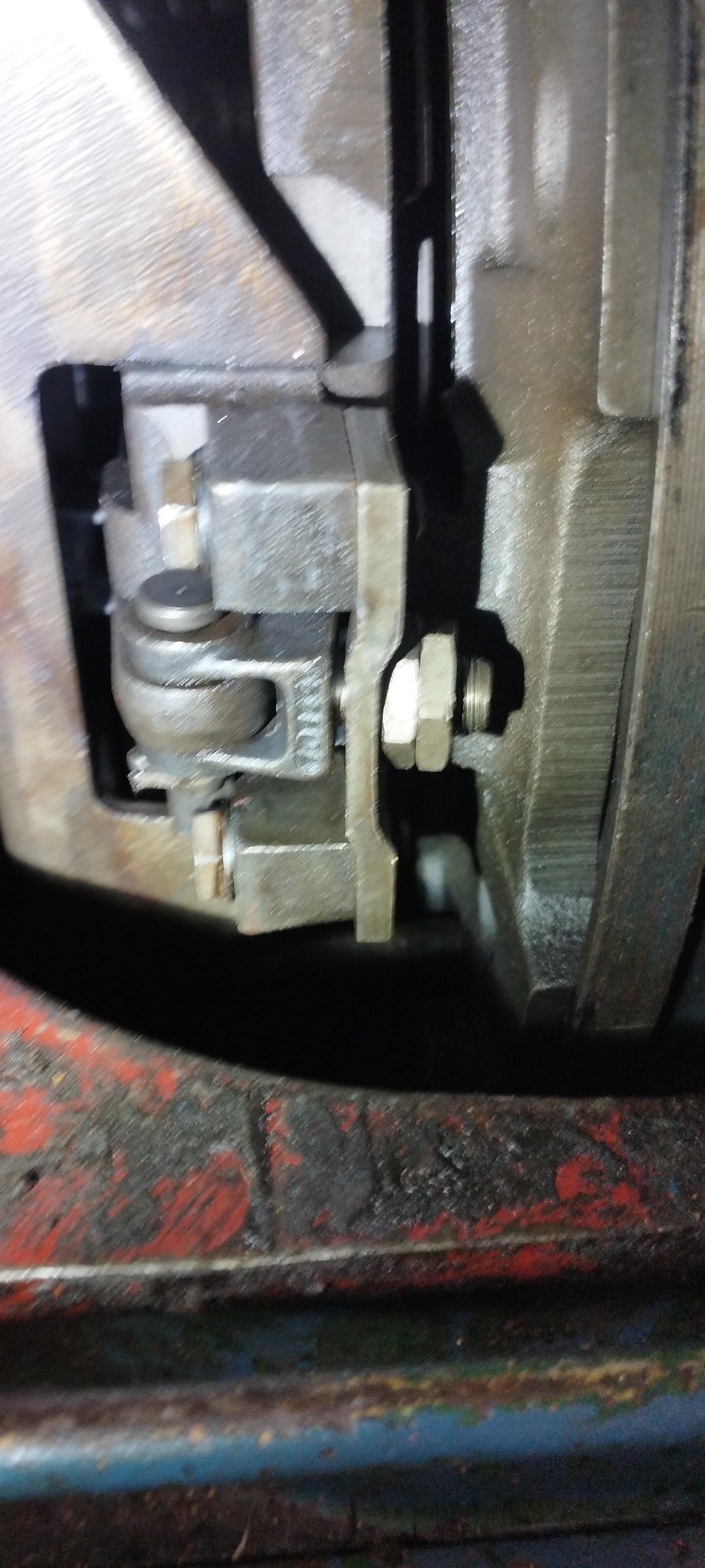

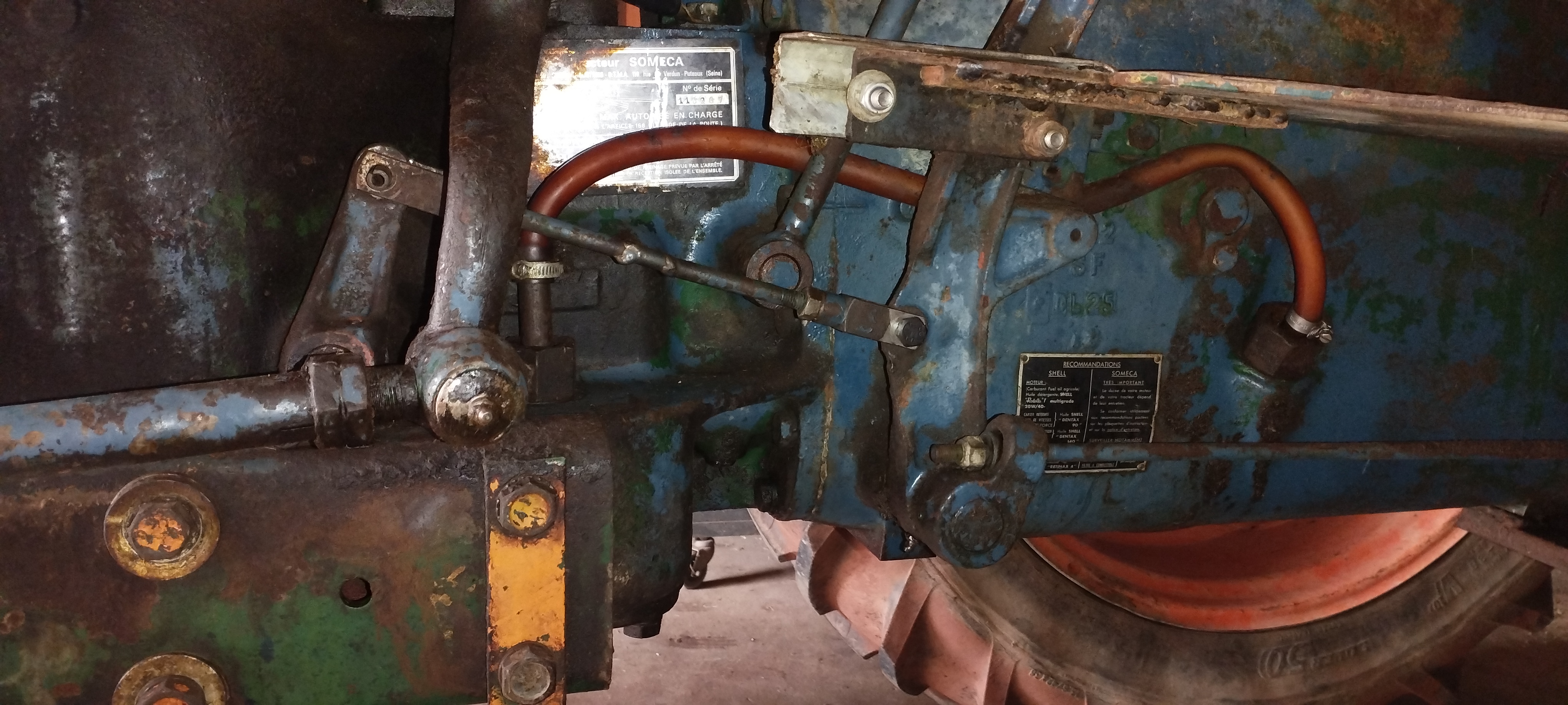

Voici quelques photos
Je trouve la bute beaucoup en avant j ai deja régler les doigts pour reculer la buté qui était beaucoup plus en avant
