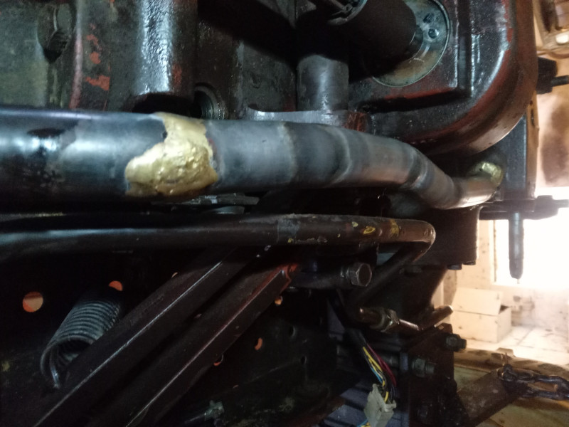

Je traite les diverses fuites sur mon fiat 100-90 , et ce que je pensais ce confirme..

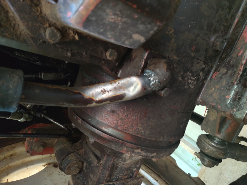

Le gros tuyau rigide hydraulique du dessous, qui relie la pompe au réservoir hydraulique+ boîte de vitesse fuit sévèrement :aille2:
Il à du prendre un choc de son ancien propriétaire, il est bien cabossé et à déjà était ressoudé.
J'aurai bien mis un flexible de même diamètre mais le problème est la fixation côté boîte.

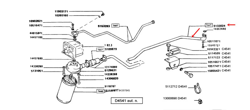

voici la planche de chez new holland
voici un lien
https://www.johnconaty.com/FIAT-90-SERI ... 102303.htm
https://agripartsdirect.com/new-holland ... RbApn9ZkF4
tu le retrouve sur les 100-90 et 110-90 et sur les 980

J'avais trouvé la référence 5128201 de mon côté, mais pas toujours évident de trouver la bonne pièce..

J'ai eu le même soucis sur mon 45-66 .
J'ai acheté du tuyau hydraulique dans une boîte qui fait du montage et réparation hydraulique.
J'ai coupé a l' endroit qui était bon et dessoudé au niveau du raccord de boîte.

Ta brasure c'est quoi comme baguette ? Cuivre ou laiton?
Karrikarte
Messages : 65
Enregistré le : 02 nov. 2023 21:01
x 18
x 7
Re: Pièce fiat 100-90 introuvable !
Message non lu par Karrikarte »
Du laiton je crois

Impossible de la réparer j'ai tout essayé... :/
