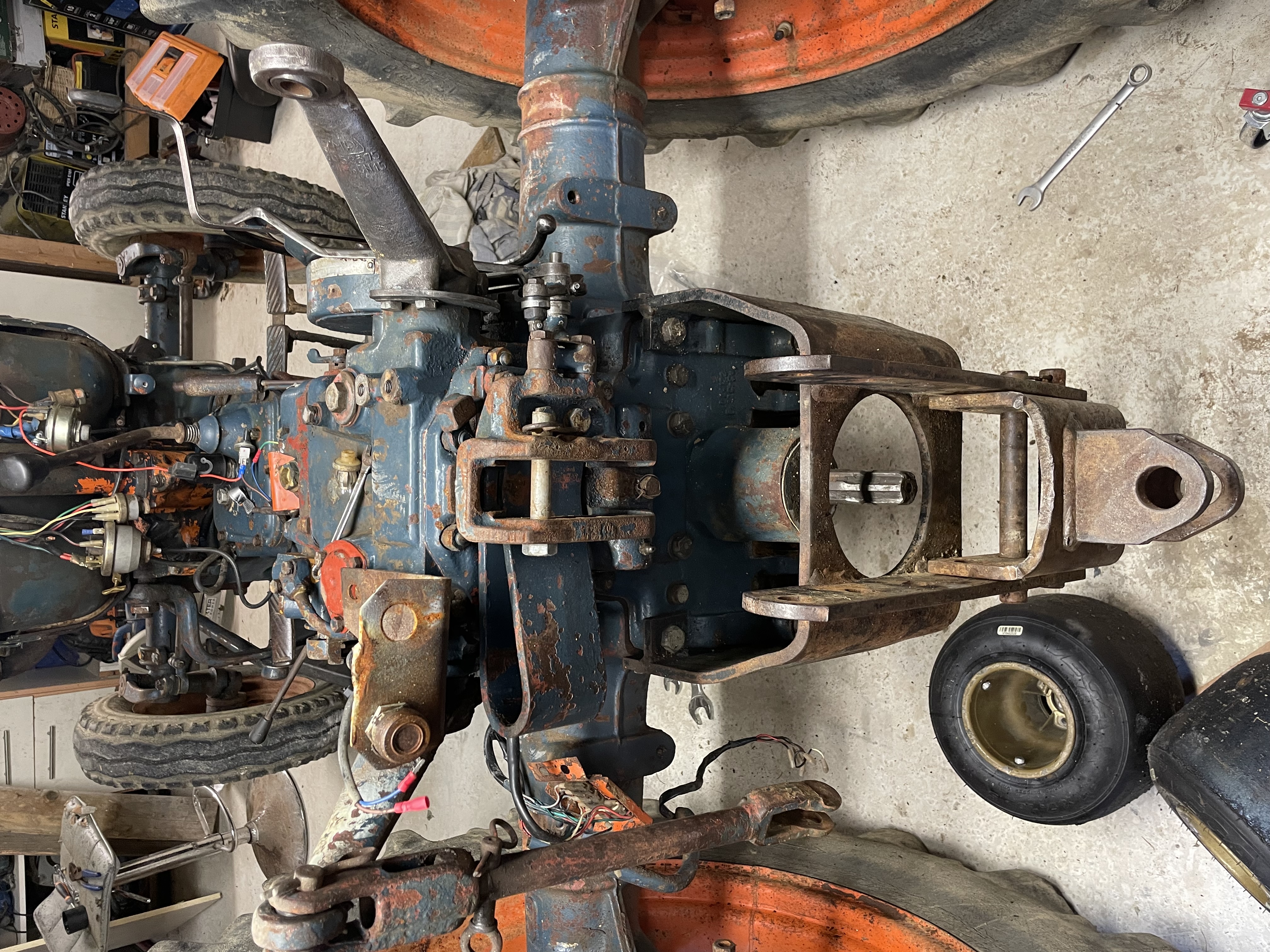

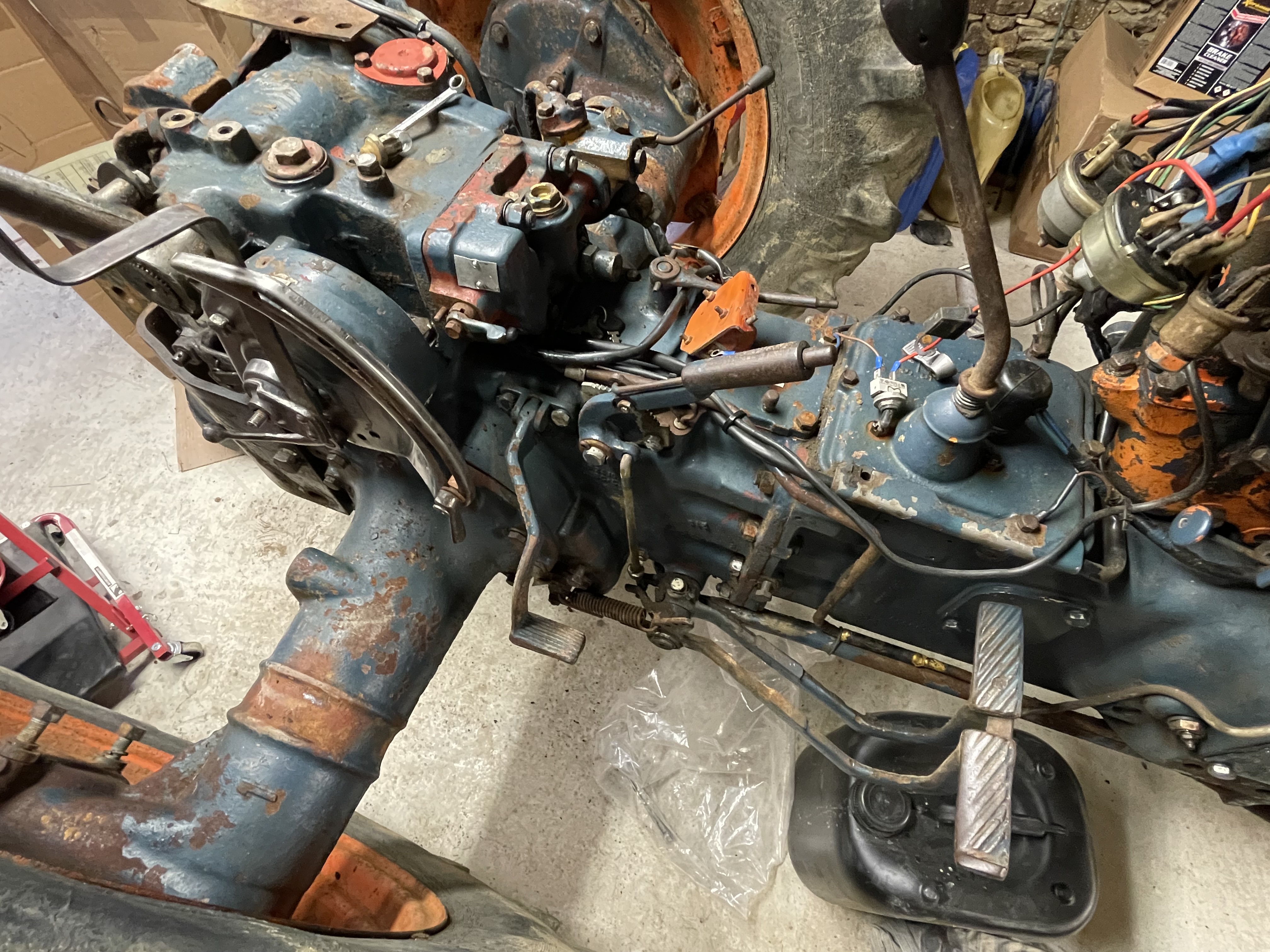

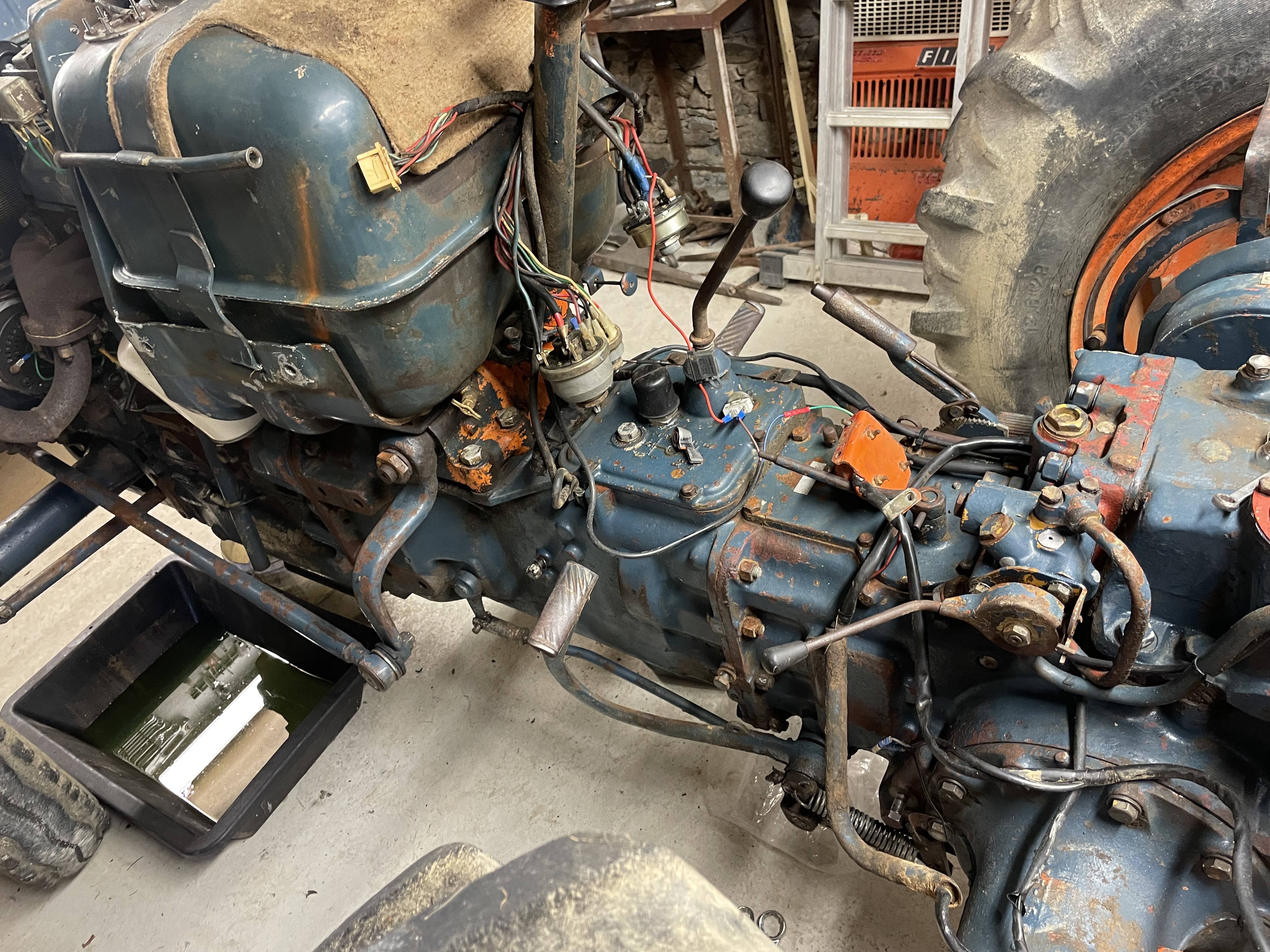

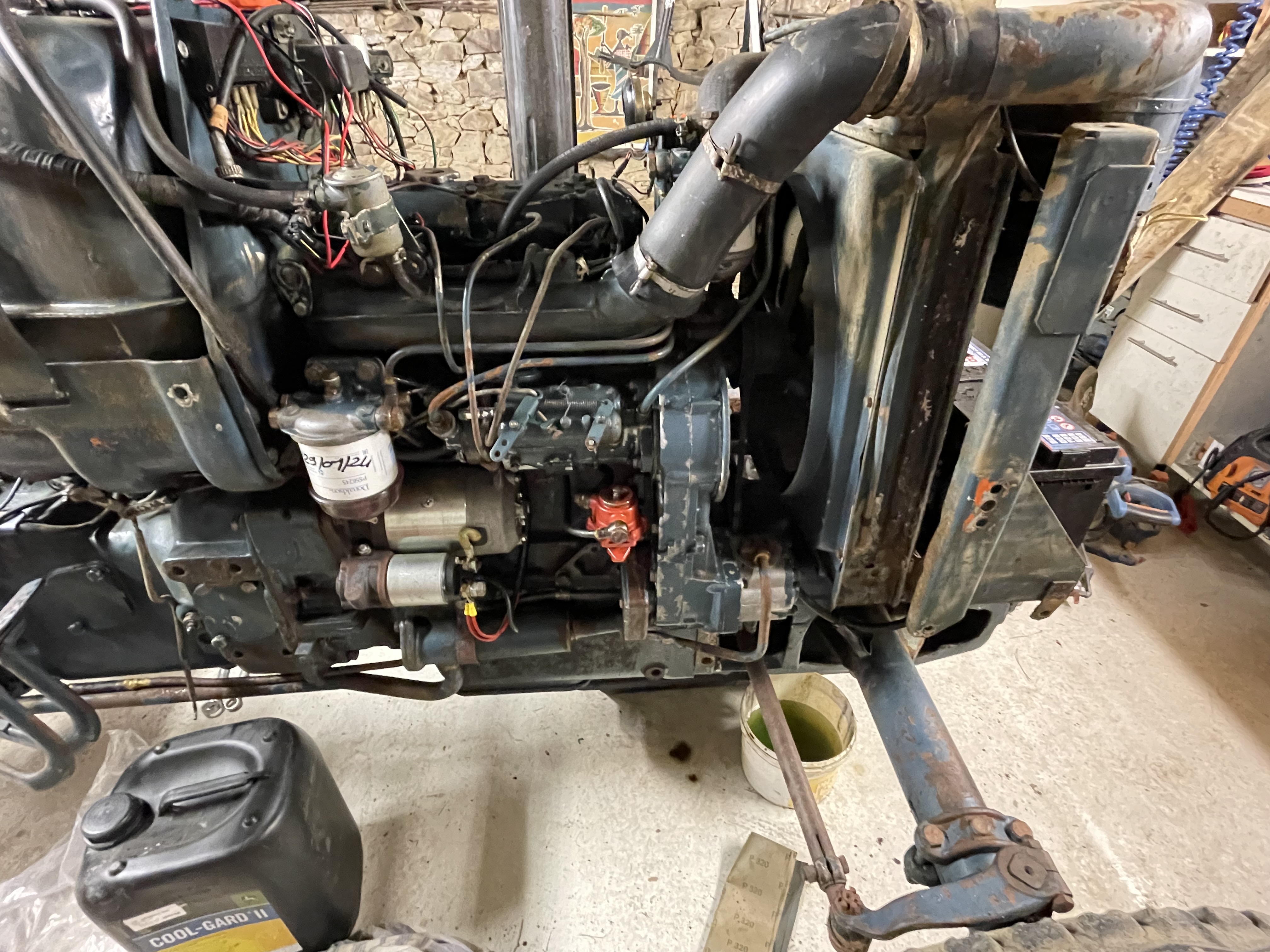

Message non lu par Abel_85 »
Voici un peu le chantier

Re: Nettoyage châssis
Message non lu par Alexis76 »
Salut,
Bon rien de méchant à première vue.
Tu peux gratter où poncé les zones rouillé accessible. Enlever les cloques si il y en à.
Ensuite un bon coup d'apprêt antirouille regarnissant. 2 couches.
Et ta peinture origine, 2 couches minimum.
Utiliser un diluant durcisseur pour la résistance futur..
Et pour JJ aucune idée :hehe: je connais pas ce modèle
