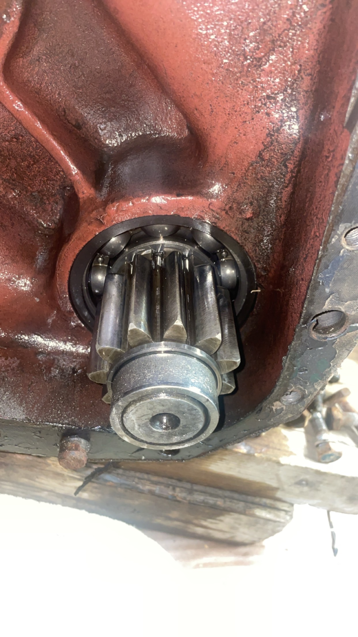

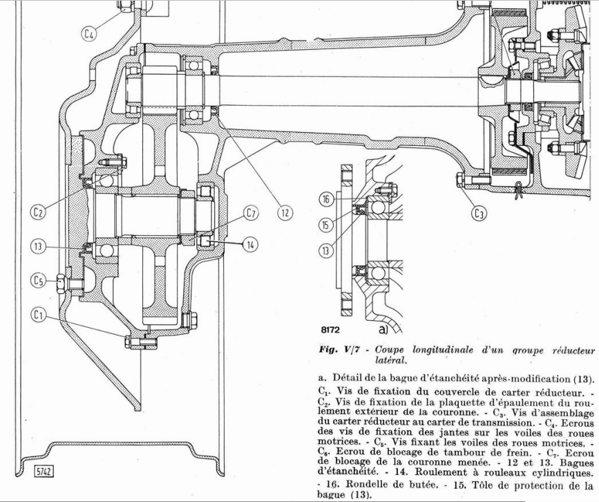

Bonjour à tous mon joint spi dans la trompette arrière gauche est hs quand j’ai vidanger le réducteur pas de pression le joints aurait pu sauter ?
Pour le remplacer il faut ouvrir le réducteur ?
Si vous avec des vu éclater je les veux bien
Merci à tous 👍

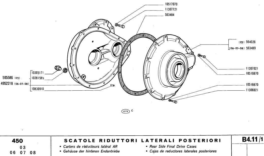

Salut , pour le carter, le joint papier tu peux le remplacer par de la pâte à joint.
Pour l'huile, tu peux mettre de la 85 W-140 (norme GL5) plus épaisse plutôt que la 80W-90 (GL5), sans dépasser le niveau du bouchon).La fuite peut-être ainsi résorbée.Pour le pont, si çà fuit, tu as une goupille fendue dessous les freins qui guide l'écoulement anormal.
Si tu veux d'autres vues, tu le dis. Bonne chance.

Super merci pour c’est vue
Moi je voudrais savoir de quelle côté est le joints spi car l’huile du réducteur coule à l’intérieur de la trompette

Le joints se trouve derrière se roulement ?

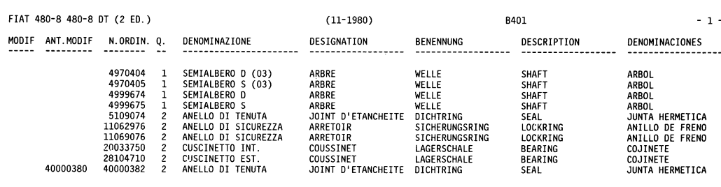

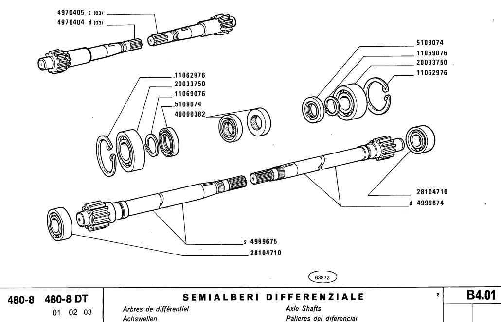

Salut, voici la vue éclatée de l'ensemble avec les joints 12 ( celui qui est derrière le roulement que tu montres, je présume) et le 13 coté roue.Il y a eu modifs.
Vérifies que l'huile vienne pas du pont (joint derrière freins). Avec un tournevis voit à la goupille dessous. Fais des photos.

Non car le joints spi de sortie de ponts est neuf et quand je penche la trompette un filet d’huile vient du réducteur et coule dans la trompette

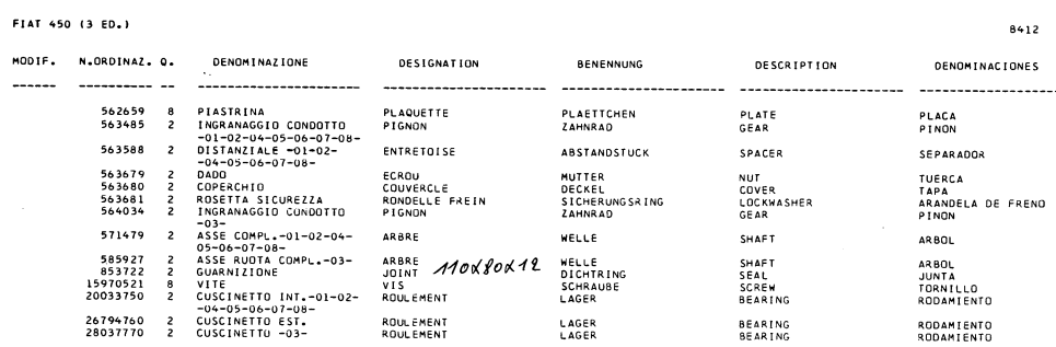

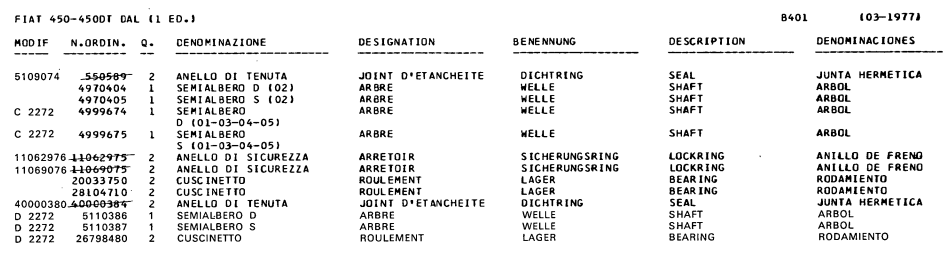

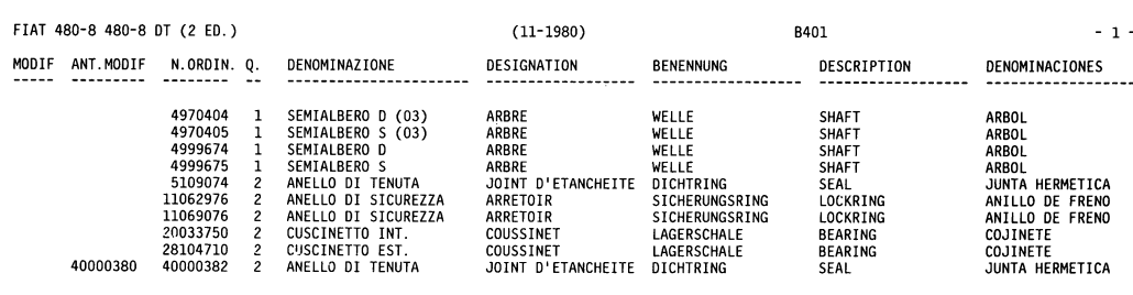

Ok, donc changer 12 ( coté pont)5109074 et 13 (coté roue) 853722:

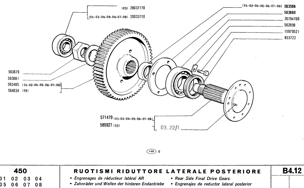

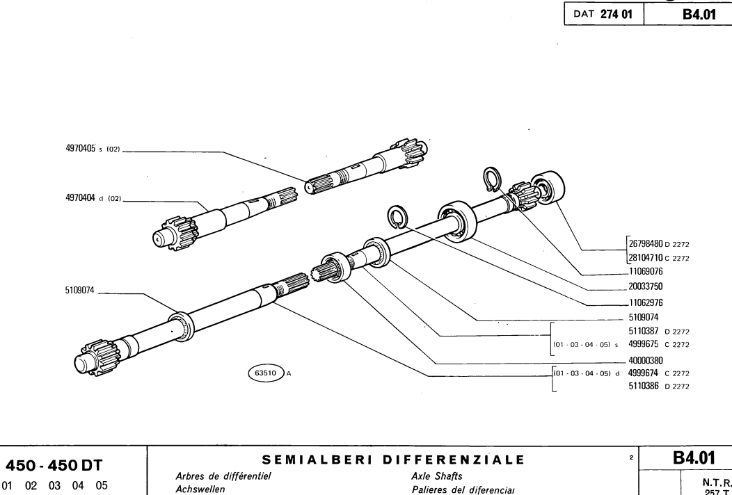

Pour changer le 12 je suis obligé d’enlever le pignon mais je ne comprends pas comment il s’enlève car il ni a pas de circlips

Voici pour le 450(quelques détails différents)

D’accord merci donc je dois enlever la cloche ou la sangle freine pour enlever l’arbre
