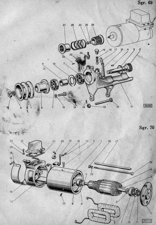

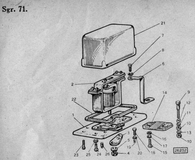

Salut, voici les vues éclatées et références de l'époque:
Dynamo_ 2024-09-28 131741.png (395.35 Kio) Vu 16894 fois
Régulateur_ 2024-09-28 131947.png (341.18 Kio) Vu 16894 fois

Si tu trouves pas, il doit y avoir d'autres possibilités:
déjà démonter cet ensemble et tout bien nettoyer.
le collecteur à bien rainurer et les charbons à changer;
voir pour les roulements
pour le régulateur, il faut voir son fonctionnement.
Si tu veux le conserver à l'identique, sinon adapter un alternateur.

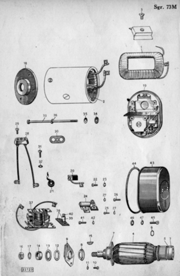

Sur le chenillard 60C il y a la même dynamo et régulateur que sur le 55 l ou ceux -ci:
Dynamo- régulateur 60C_ 2024-09-28 205045.png (171.71 Kio) Vu 16862 fois
