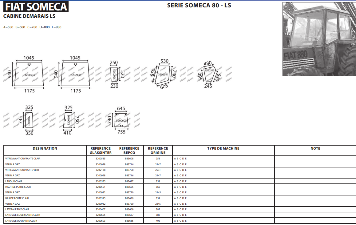

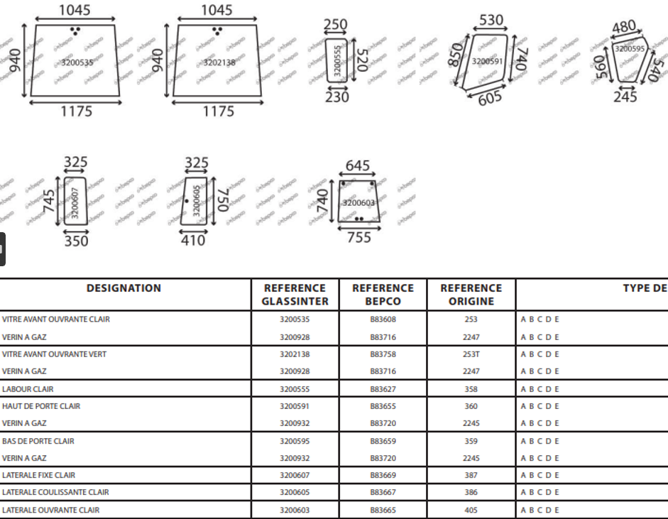

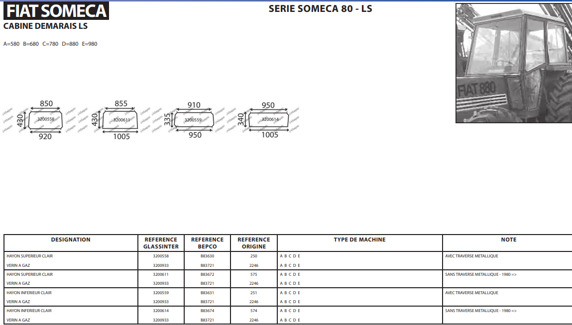

Voici les références des vitres et vérins de la série LS DEMARAIS pour la série 80 :
Cabine DEMARAIS Série LS-vérins et vitres hayon série 80_2024-09-26 130334.png
Cabine DEMARAIS LS-Vitres et vérins pare brise portes série 80_ 2024-09-26 130757.png

par contre tu as deux montages de vitre sur le carreau arriere :
deux vitres avec traverse métallique
deux vitres reliées entre elles par du silicone
la dimension est différente

C'est extrait de ce doc.Si tu veux ,je peux t'agrandir ce qui te concerne.
GLASSINTER_FIATSOMECA_FR_WEB_compressed.pdf
(4.79 Mio) Téléchargé 877 fois

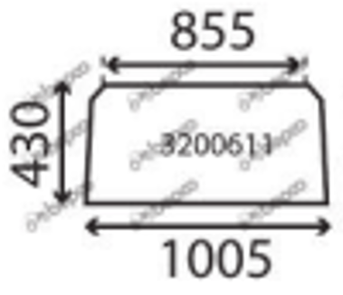

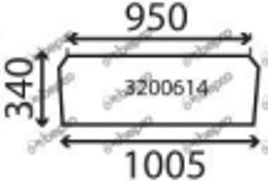

Hayon vitre inf sans traverse_2024-09-27 080110.png (130.92 Kio) Vu 13296 fois
Hayon vitre sup_ 2024-09-27 075907.png (83.58 Kio) Vu 13296 fois
