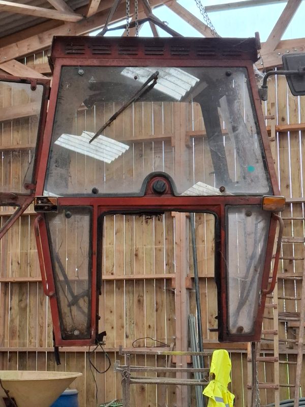

Bonjour les passionnés,
Savez-vous si une cabine de 55-66 se monte sur un 566 DT ?
Cordialement,
Samos

normalement oui le 566 comme le 55-66 sont des tracteurs avec arceau de sécurité et souvent la cabine est
un habillage tu peux trouver différentes marques
suivant le cas certains habillages tiennent compte de la dimension des pneus et mettent des cales sous les ailes
à enlever ou à ajouter suivant le cas
tu devrais nous faire une photo de l'arriere de ton tracteur pour t'indiquer la présence ou pas de ces pieces

Bonsoir jj
La cabine est à prendre à Scaer en Bretagne et elle est sur le bon coin.
Si tu regardes tu peux me dire ce que tu en penses ?
Re: Cabine 55 66
Posté : 06 oct. 2024 08:56
je l'ai trouvé il s'agit de l'habillage d'arceau (qui est présent) SIAC elle doit aller sur ton tracteur facilement
apparemment il manque une porte ? et la goulotte du pare-brise au réservoir ?
si tu la prends tu devrais vendre facilement ton arceau de sécurité c'est tres recherché

Hier , je t'ai dit fonce par rapport à l'adaptation, mais en faisant des gros plans, elle a un état à revoir:

Le vendeur en veut 500€
A ton avis, elle les vaut ?
Re: Cabine 55 66
Posté : 07 oct. 2024 18:01
Il y a la porte à trouver et à payer ( pas évident); la vitre du hayon ,son verrouillage, la vitre de la porte droite à acheter et à mettre; la rouille à traiter et peindre; le nettoyage du ciel ; voir le fonctionnement électrique ventilation et essuie-glace;
voir le bon fonctionnement des vérin du hayon et des portes; faire le branchement des tuyaux de chauffage(pas obligé).Donc au final à voir le coût va bien monter.
Pour la porte, demande lui ce qu'il en a fait. Les vitres tu peux les remplacer par du plexiglass macrolon, mais enfin!
Comme dit JJ, tu peux vendre l'arceau de sécurité.
Si elle n'est pas loin de chez toi, tu peux aller la voir déjà et discuter ensuite.
