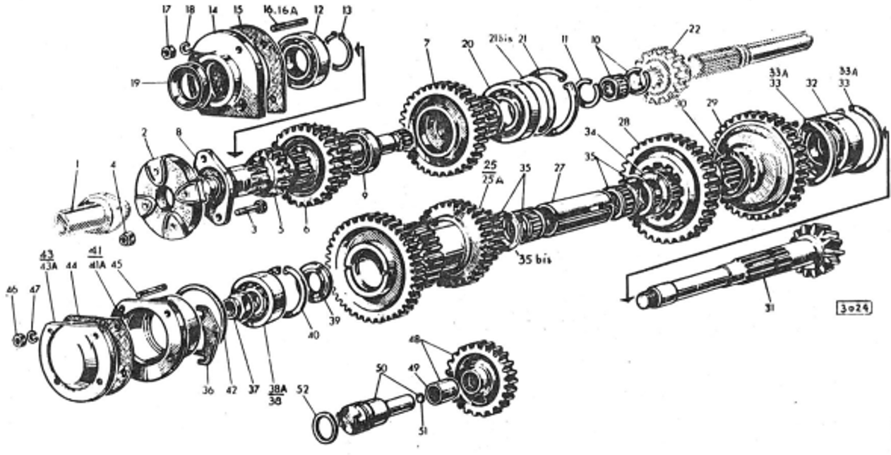

Voici les vues et indiquez moi les numéros des pièces en bronze. Merci d'avance.
Confirmez-moi si c'est exact ou s'il y a autre chose d'après ce que j'ai marqué ci-dessous pour chaque vue:
Bague entretoise 27 ? et bague de pignon Marche Arrière 49 (photos de Stéphane ci-dessous).

Bague 49
Bague 49 (idem)
